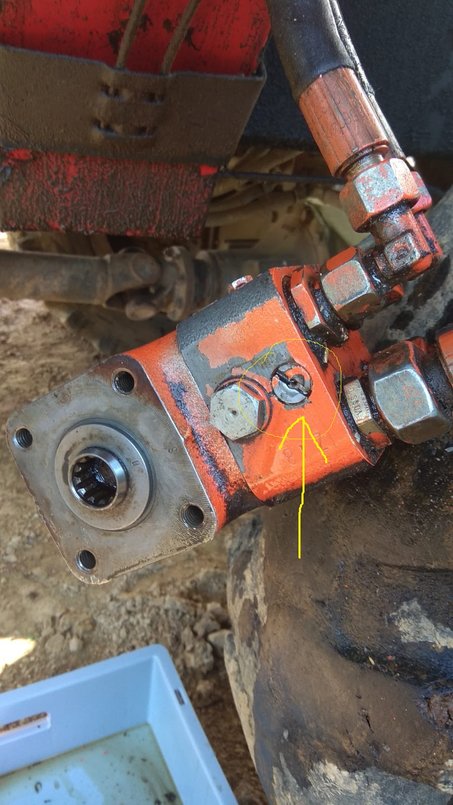

ich ab das Orbitrol jetzt mal abgeschraubt. Der Nutring ist ok.
Die Undichtigkeit kommt aus einer Schlitzschraube von dem Anschlussbock, der an das Orbitrol angeschraubt ist.

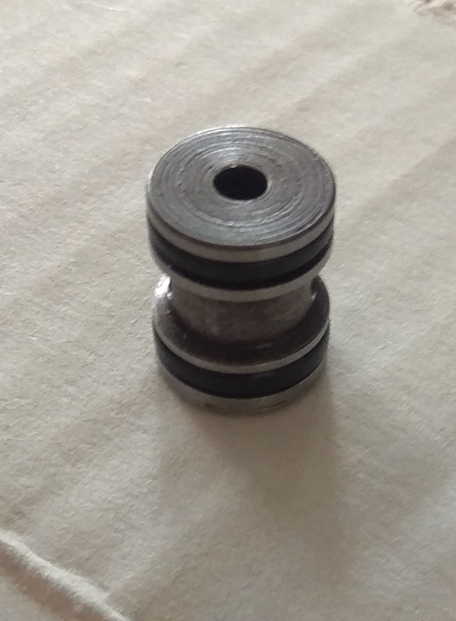

Nach Ausschrauben der Schaube:
Dichtungen

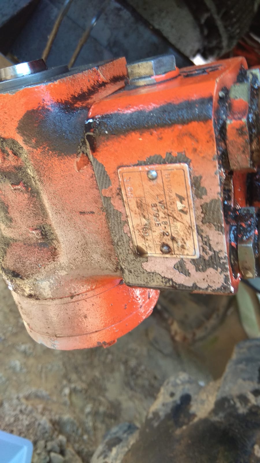

Typenschild:
Undichte Stelle

sieht für mich nur nach einfachen o ringen aus.. mal einen abgenommen? sollte man ja einfach bekommen können..

Ich habe mir mal normale O-Ringe bestellt. Die sollten die Tage angekommen. Allerdings sind die eingebauten Ringe nicht Rund. Können sich O-Ringe über bie Zeit an der drucklosen Seite eckig drücken? (von Profil fast wie ei "D")

genau das ist ja meistens das problem.. das die o ringe nicht mehr rund sind, sondern die form der nut annehmen und dann nicht mehr dichten.. eigentlich war bisher kaum ein o-ring den ich irgendwo erneurt habe noch rund.. passt also.. wichtig ist halt, das du die richtige stärke bestellt hast..
