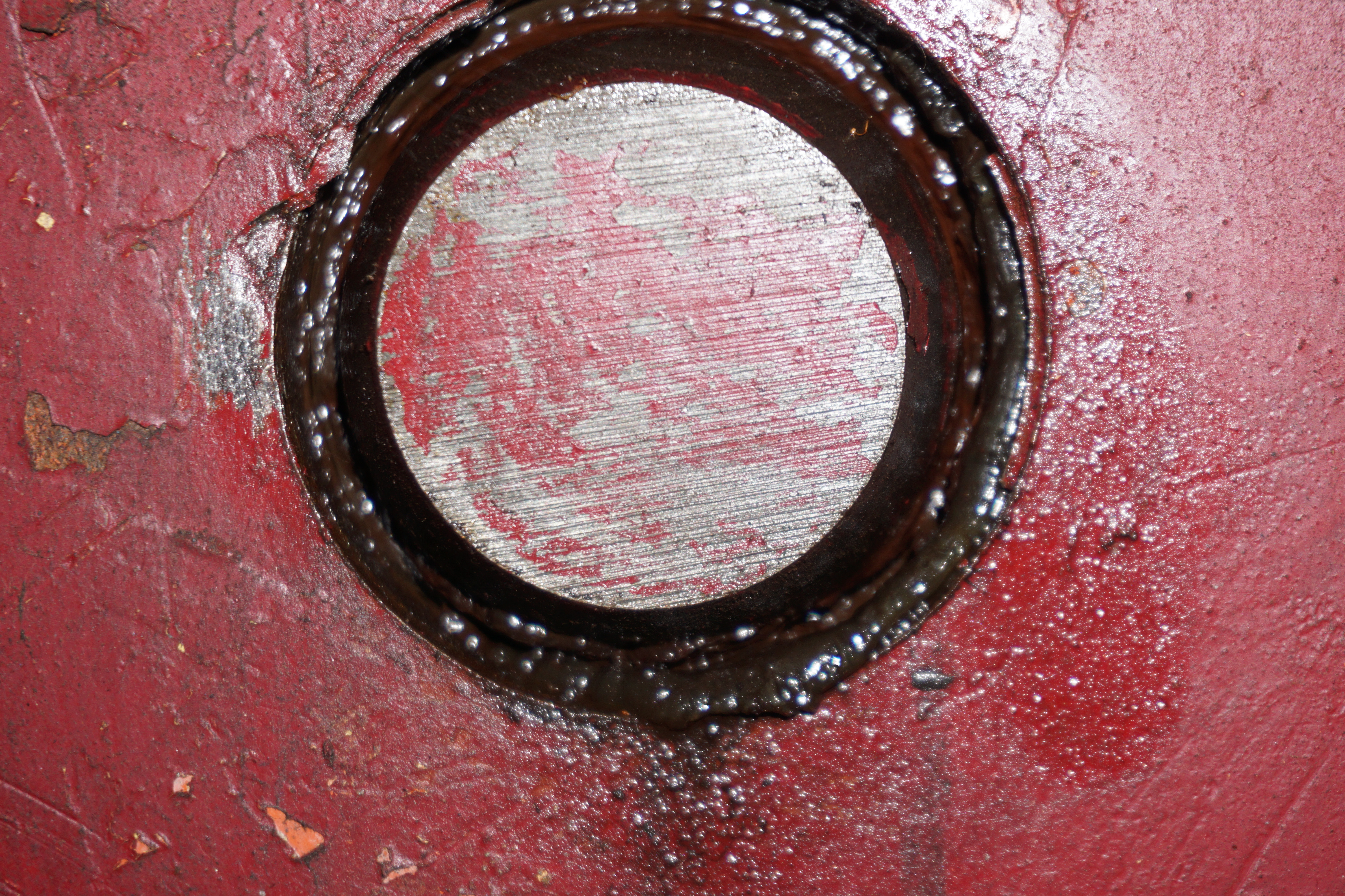

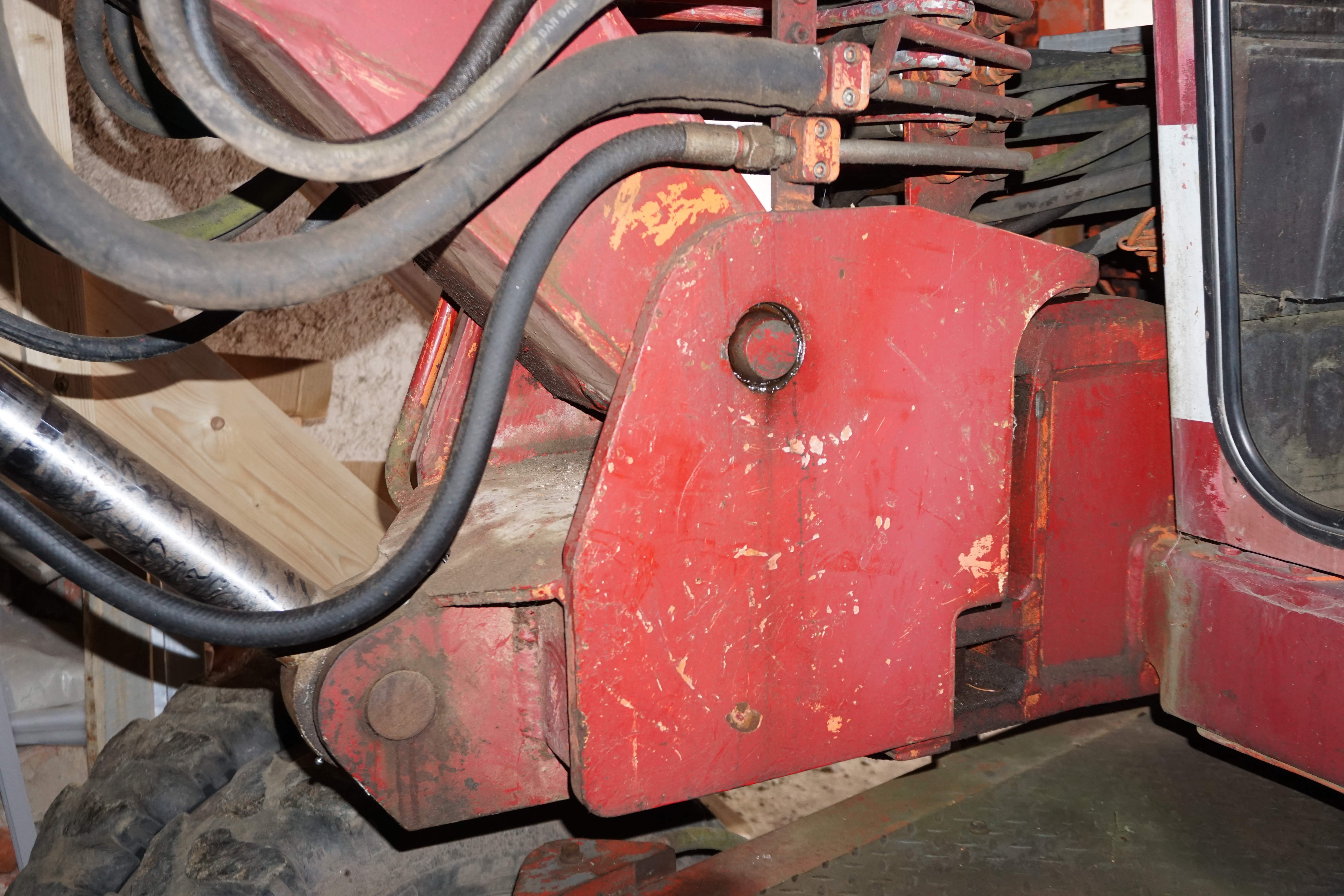

Die Buchse am Ausleger hat sich so wie es aussieht "freigearbeitet" oder wurde nicht fachgerecht eingebaut und arbeitet sich nicht in Richtung Bolzen, sondern in Richtung des Rahmens ab. Das Spiel zwischen Bolzen und Buchse ist relativ gering, eigentlich neuwertig. Allerdings ist schon gut Spiel rund um die Buchse zu sehen. Was wäre dort Eure Vorgehensweise? Aufschweißen und ausdrehen lassen? Dank der Knickmatik könnte man das ganze Gelenk mit mäßig hohem Aufwand ausbauen und bearbeiten lassen.

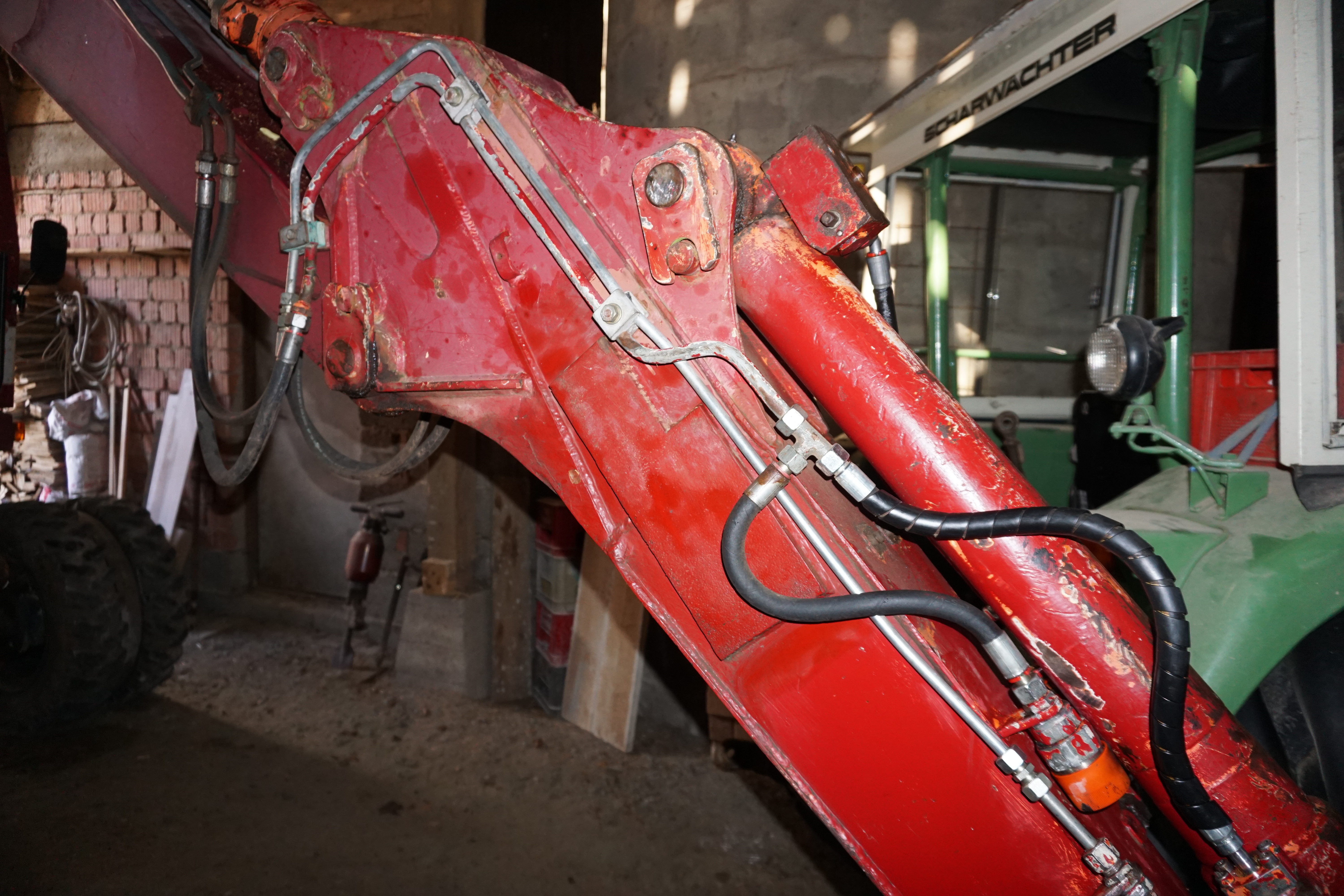

Edit: Was mir noch aufgefallen ist: Der Bagger ist am Löffelstiel am oberen Teil geschweißt und verstärkt, so als wäre er sauber durchtrennt und wieder verbunden worden. Genau das habe ich auch schon bei anderen gesehen, nur dass es dort optisch etwas ansprechender ausgeführt wurde. Exakt an der selben Stelle. Weiß jemand mehr darüber? Ich kann mir kaum vorstellen, dass dort der Stiel schon einmal nachgegeben hätte.

zu der buchse - bild wäre gut.. es könnte natürlich sein das jemand die buchse erneuert hat, sich aber vorher bereits das loch "aufgeeirt" hatte - ginge halt nur raus - aufschweissen - spindeln/bohren und wieder zusammen.. die buchse eventuell gleich wieder erneurn je nachdem wie sie ausieht..

löffelstiel - mal bild machen was du da meinst.. hier sind ja auch 1004 besitzer unterwegs - eventuell die mal fragen ob die da auch sowas haben..

So, hier mal ein paar Fotos von den Stellen.
Der Spalt zwischen Buchse und Rahmen ist leider nicht zu erkennen, da ich alles gut eingefettet habe.
Die Schweißstelle am Stiel
Die Buchse im Rahmen

die Buchse am Hauptarm sollte sich nicht bewegen, die Drehbewegung ist am Bolzen und Hauptarm.
Buchse ziehen und messen. Eventuell eine auf Maß anfertigen.

Die Schweißnähte am Löffelstiel halte ich für Reparaturen. (bei Atlas nicht unüblich)

Den Buchsensitz im Schwenkbock würde ich nicht aufschweißen!
Das schwächt nur unnötig das Material. Da das Spiel ja nicht soooo groß zu sein scheint,
würde ich den Buchsensitz, falls er schon ein Ei ist, einfach aufreiben und mir entsprechende Buchsen
fertigen bzw. fertigen lassen. Wenn es dir möglich ist den Bock auszubauen,
macht das das ganze natürlich deutlich einfacher. Sonst gibt es halt noch die Möglichkeit
der üppigen Magnetbohrmaschine mit Reibahle... oder so.

Genauso wie die Buchse - die hatte ich wohl übersehen :(
Aber das lässt sich ja machen :)

P.S.: Wegen dem geschweißten Stiel habe ich schon etwas im Forum gefunden: viewtopic.php?f=3&t=564&p=3292&hilit=1004#p3292
...das scheint wohl wirklich eine Schwachstelle zu sein.
