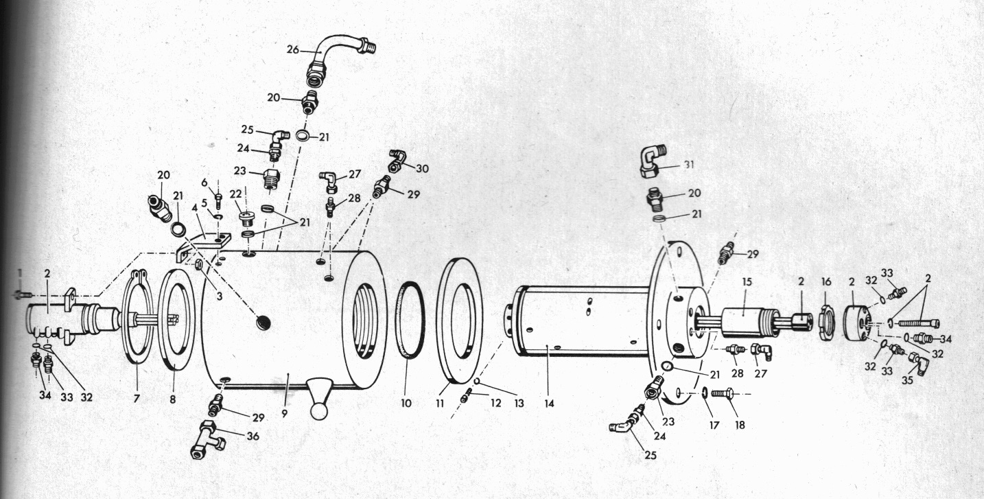

Hallo Frank,
anbei ein Bild von der Drehdurchführung.
Das Motorlager sollte keine große Sache sein. Ich hab es bei meinem mal gemacht, hab den Motor unten mit einem kleinen Wagenheber gestützt und das Teil komplett ausgetauscht.

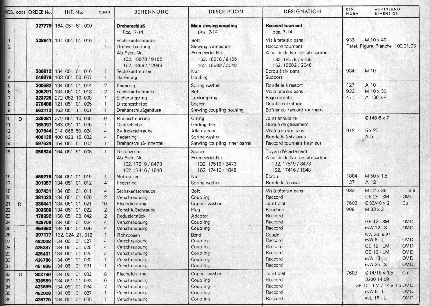

Hier noch die Bezeichnungen dazu

Wenn ich die Zeichnung richtig lese, und Demian richtig verstehe, müsste ich die Schraube oben und unten entfernen, dann die Schläuche unten abmontieren und könnte dann Bauteil Nr. 2 nach unten raus ziehen. Ist es so richtig?
Grüße Frank
Beiträge: 2489
Re: Druckluft Problem AB 1302 D
Beitrag von Webmaster » Di 7. Aug 2018, 08:25
Ja genau, die Nutmutter oben noch lösen und unten an Bauteil 2 ist ne Arretierung dran, diese noch weg und dann kann es sein, daß an Bauteil 2 unten noch ein Ring sitzt, wo seitlich noch Schrauben drin sind. Dann nach unten herausnehmen.
