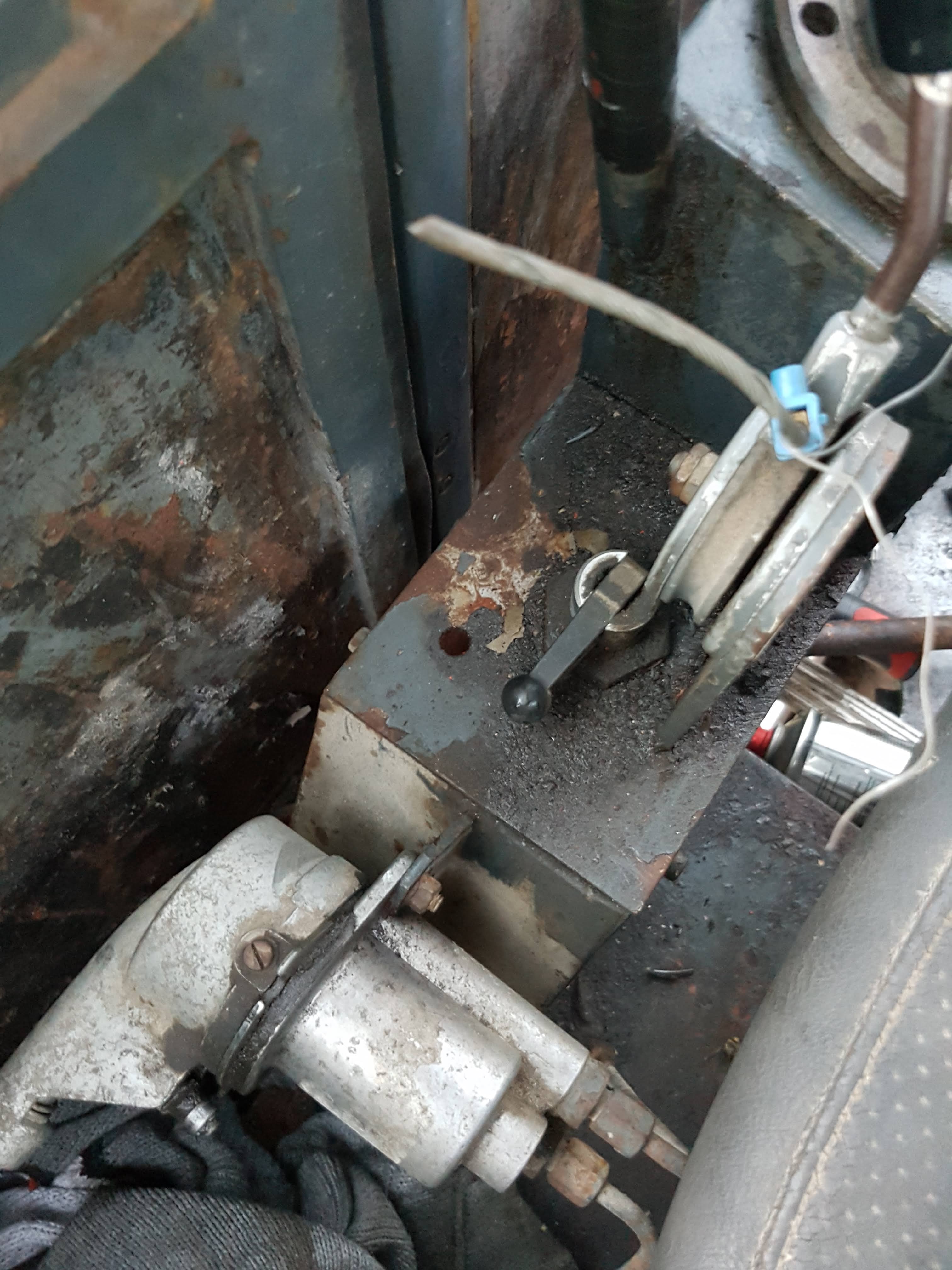

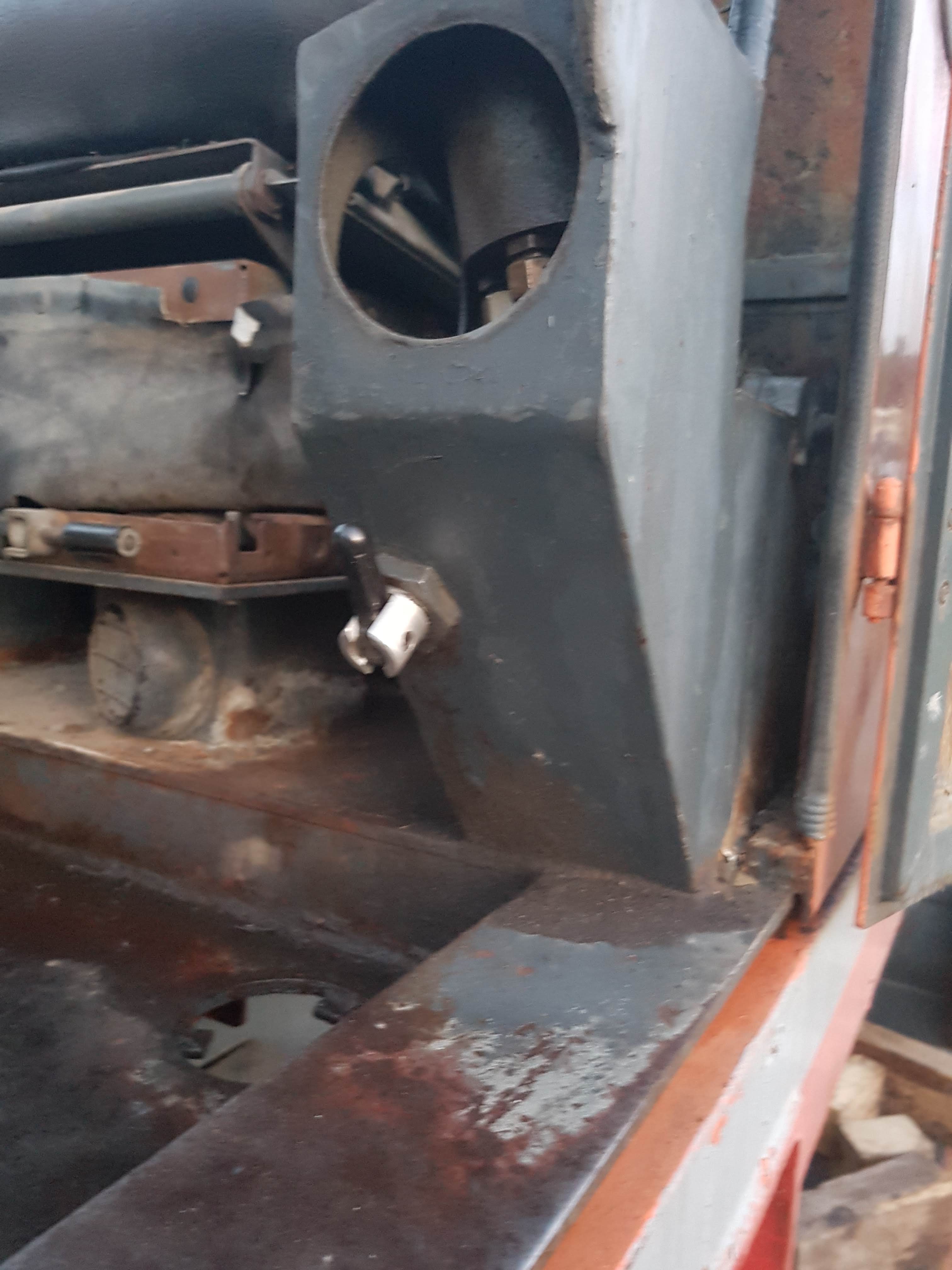

Umschalter links neben dem Gaszug
Re: Umschalter links neben dem Gaszug
Moinsen,
das müsste die "Eilgangschaltung" sein.
Damit kannst du die Fahrgeschwindigkeit erhöhen.
Allerdings haben unsere alten Schätzchen dann oft nurnoch
sehr wenig Kraft im Fahrantrieb.
also bei meinem 1202 gibt es sozusagen dreimal solch einen schalter.. einmal so ähnlich wie bei dir dann einen vorn am sitz der den gang auf strasse umschaltet und einen fussschalter.. also einmal grössere geschwindigkeit rechts neben dem sitz - noch schneller mit fussschalter (betrifft fahren und baggern) und dann eben die reine geschwindigkeitserhöhung am sitz unten..
also der neben dem sitz müsste alle funktionen betreffen.. stell ihn mal um und fahre dann merkst du das..
Den Knopf hab ich so in noch keinem 1302D gesehen.
Möglich, daß es für irgendeine Sonderausrüstung zuständig ist oder irgendwann einmal für was nachgerüstet wurde. Da hilft nur, die Leitungen verfolgen, wo se genau hingehen.
Ich meine, daß der 1302D keine Eilgangschaltung mehr hatte. Dies hatten der 1202, 1302 und 1602. Da war es mein ich über einen Knopf und dann wurde mit Druckluft etwas geschalten am Steuerblock.
Bei meinem 1302C ist dies nicht mehr verbaut.

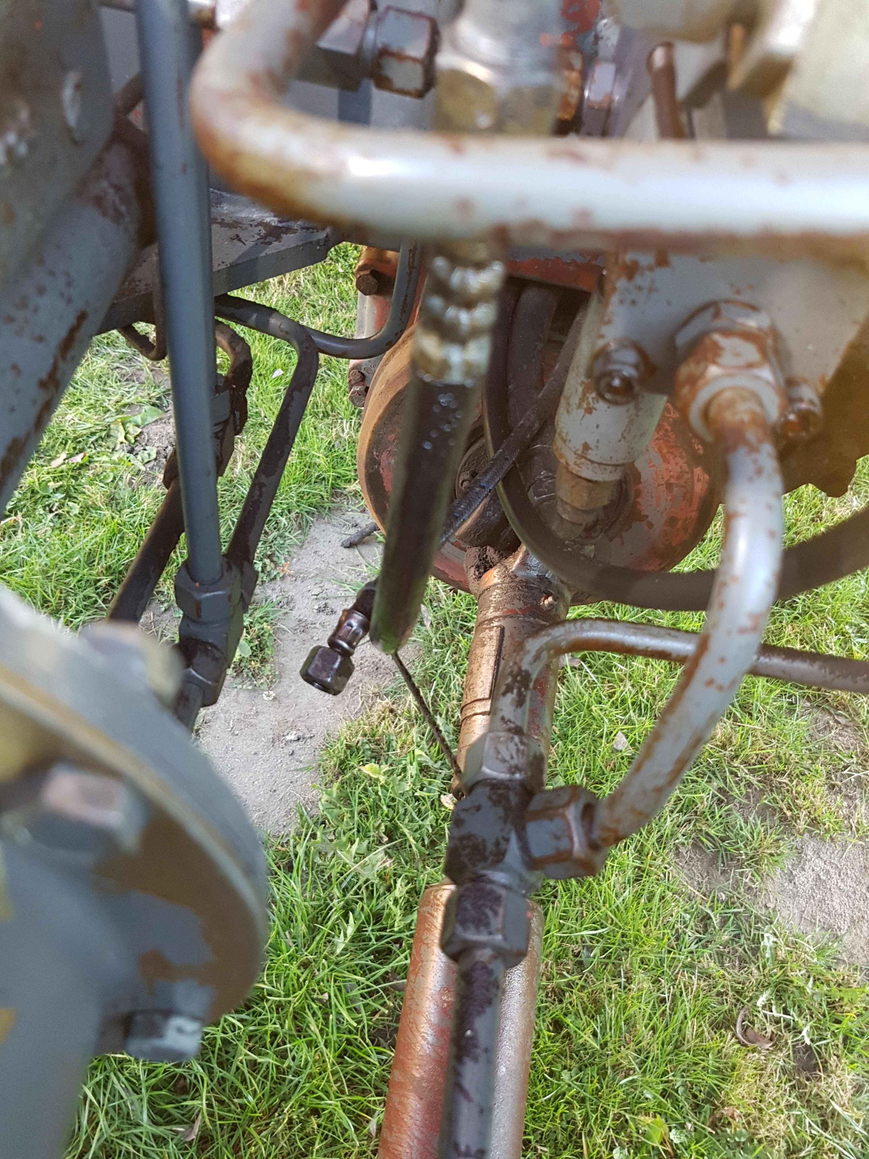

So ich habe mal wieder probiert was ihr geschrieben habt . Der Schulter ist nicht angeschlossen da bläst nur Luft ab und die Leitung kommt vorne an ins Freie. Es ist ach nicht zusehen wo sie vielleicht ran sollte.
Um die Verwirrung perfekt zu machen, will ich mein Wissen dazu kund tun.
Der Schalter am Gashebel sollte im Betrieb mit zwei Fahrmotoren, diese von Parallel (langsam fahren, hohe Kraft) auf Reihe (schneller fahren, geringe Kraft) umschalten. Da bei Dir das Umschaltventil scheinbar fehlt, ist es sinnvoll zu wissen ob da zwei Fahrmotoren verbaut sind.
oh je. Na dann einfach abklemmen .
Viel hast Du da unten eigentlich nicht an Luft. Die Handbremse, aber da ist ja der Hebel in der Kabine hinten links und die Pendelachssperre, aber dafür hast Du ja eigentlich das Pedal.
Der 1302D hatte nur noch einen Fahrmotor.
AAAAAh ok!...
Ich war davon ausgegangen, dass der Schalter bei dir eventuell
einfach an einer anderen Stellen angebracht war. Das konnte sich bei
Atlas ja je nach Baujahr schonmal innerhalb einer Serie ändern.
So wie mit dem Gashebel.
Bei meinem 1302D war das Ventil auch unterhalb des Joysticks...
also da wo dein Eilgangventil auch sitzt.
Aber Demian hat ja Licht ins Dunkel gebracht.
