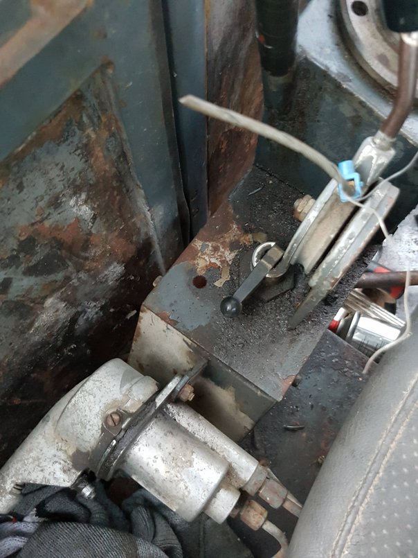

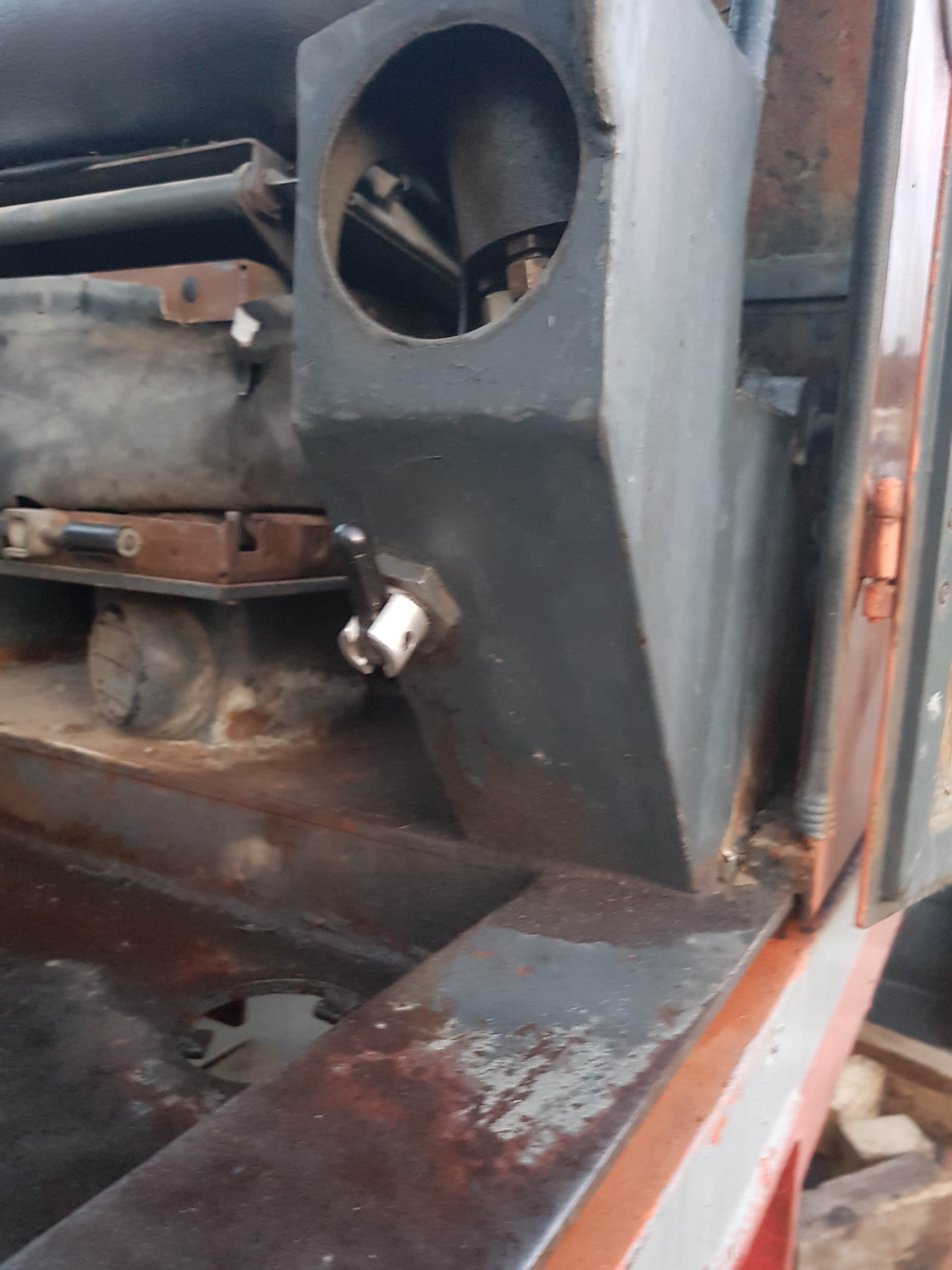

Welche Bedeutung hat dieser Umschalter bei meinem 1302 D?

Ist der Eingang nicht unten an der Konsole?

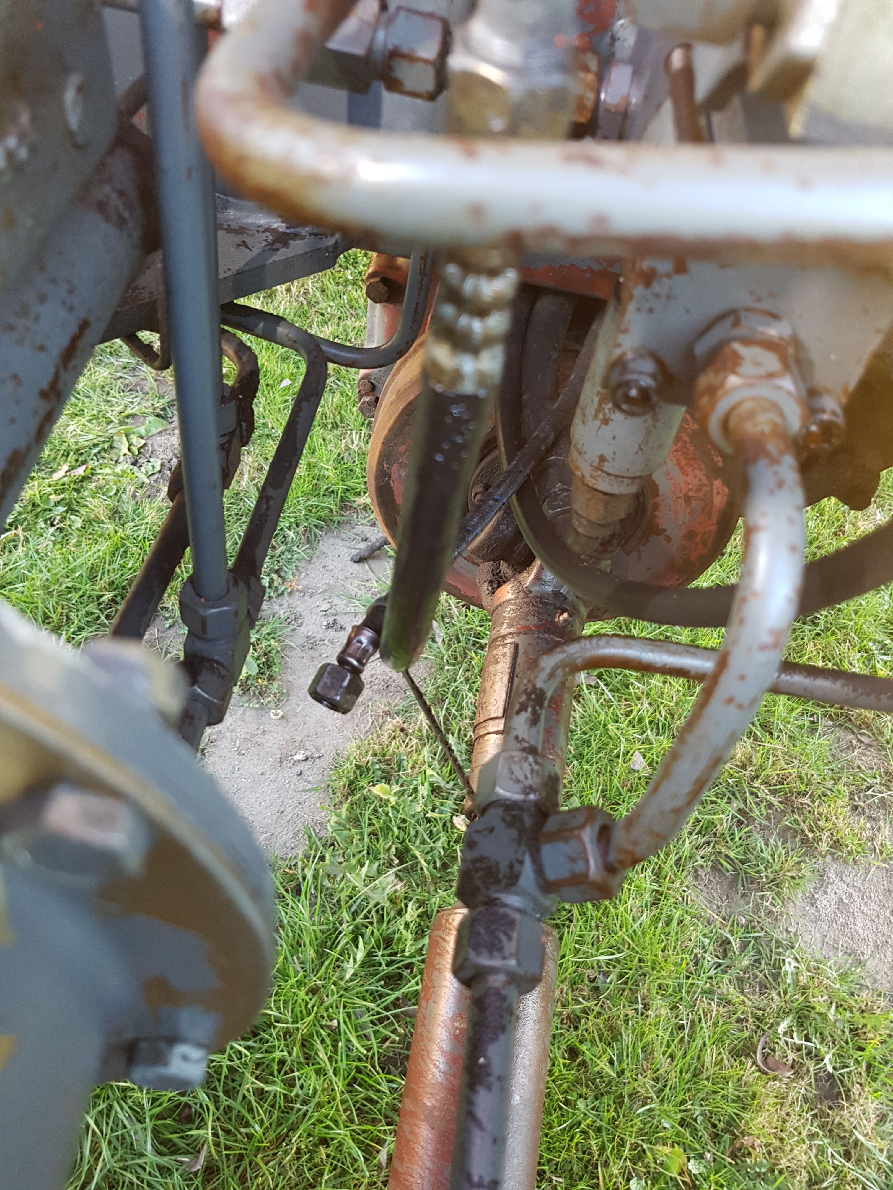

So ich habe mal wieder probiert was ihr geschrieben habt . Der Schulter ist nicht angeschlossen da bläst nur Luft ab und die Leitung kommt vorne an ins Freie. Es ist ach nicht zusehen wo sie vielleicht ran sollte.

Das ist der für Straße und Gelände .
