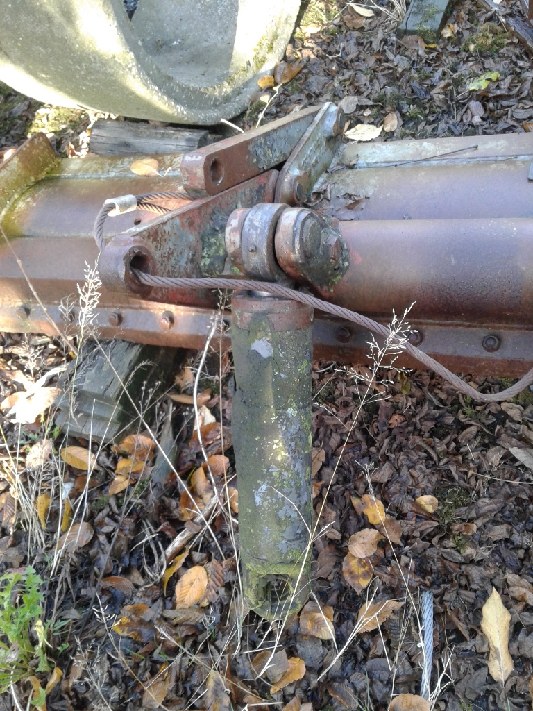

demnächst soll an meinen 1302 wieder ein Planierschild angebaut werden.
Der Vorbesitzer hat an den oberen Augen die Bleche grob mit einem Schneidbrenner ausgeschnitten.
Offensichtlich waren die Stützzylinder in der ursprünglichen Konstruktion anders herum angebaut.
D.h. mit der Kolbenstange nach oben.
Warum hat man die umgedreht ?
Wie sind die Abmessungen der zwei Stützstreben ?
(Querschnitt, Länge, Bohrloch Abstand, Bohrloch Durchmesser)

ich meine, im Ursprungszustand waren die Kolbenstangen mal oben.
Dann hat irgendwer die Zylinder umgedreht.
Da passte dann der Außenmantel vom Zylinder nicht mehr in die Aufnahme.
Also hat man die oberen Befestigungsbleche großzügig ausgeschnitten.
In den oberen Augen sind teilweise noch Buchsen.
Ich muß mal die Bolzen messen.
Vielleicht könnte man den Originalzustand wieder herstellen.
Es gibt doch so schöne Faltenbälge, um den Dreck abzuhalten.
Ja, es ist ein 1302C.

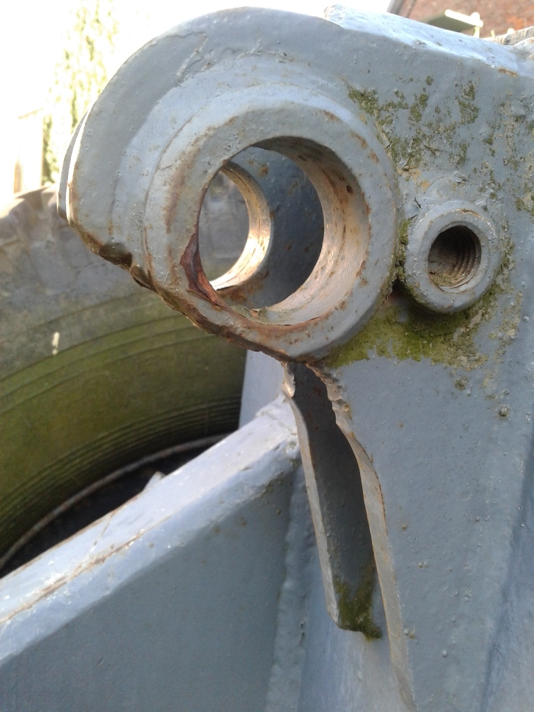

Beitrag von Bagger-Tante » Mi 14. Nov 2018, 11:54
nun die Fotos.
Die obere Öse hat 45 mm.
An einer Seite sitzen Buchsen auf 30 mm.
Die Zylinder haben oben 45 mm.
Fehlen da jede Menge Buchsen ?
Material ?
Mein Dreher könnte auch exzentrische Buchsen drehen.
Vielleicht könnte man so die oberen Aufnahmen sanieren ?

Beitrag von Bagger-Tante » Do 15. Nov 2018, 07:58
ja, es hängen zwei Streben dran.
Nur welche ?
Wie ist das mit den Bolzendurchmessern ?
Hülsen ?
Art, Menge, Durchmesser ?
Aus Bronze, aus Stahl, aus Federstahl ?
Am 1302E scheint das oben ein 45er Bolzen zu sein.
(Siehe geliehenes Bild)
Hier ein 30er ?
Sollbruchstelle ?

Beitrag von Bagger-Tante » Do 15. Nov 2018, 12:40
das Auge vom Zylinder hat aber auch 45 mm.
Also entweder einen 45er Bolzen,
oder 3 Einschlagösen 30/45 und ein 30er Bolzen.
In das Auge vom Zylinder würde ich ungern eine Einschlaghülse eintreiben.
Ggfs. dreht sich dann später mal die Hülse im Auge.
Und wie soll das Fett von außen durch die Einschlaghülse auf den Bolzen kommen ?
Dann lieber eine Stahl-Spannhülse.
Nur die gibt es nicht in 30/45.
Ich habe nur welche in 35/45 gefunden.
Das würde dann aber einen 35er Bolzen bedingen.
Dann wäre die Konstruktion:
35er Bolzen + 3 Stück Spannhülsen 35/45.
Also was tun, sprach Zeuss ?
