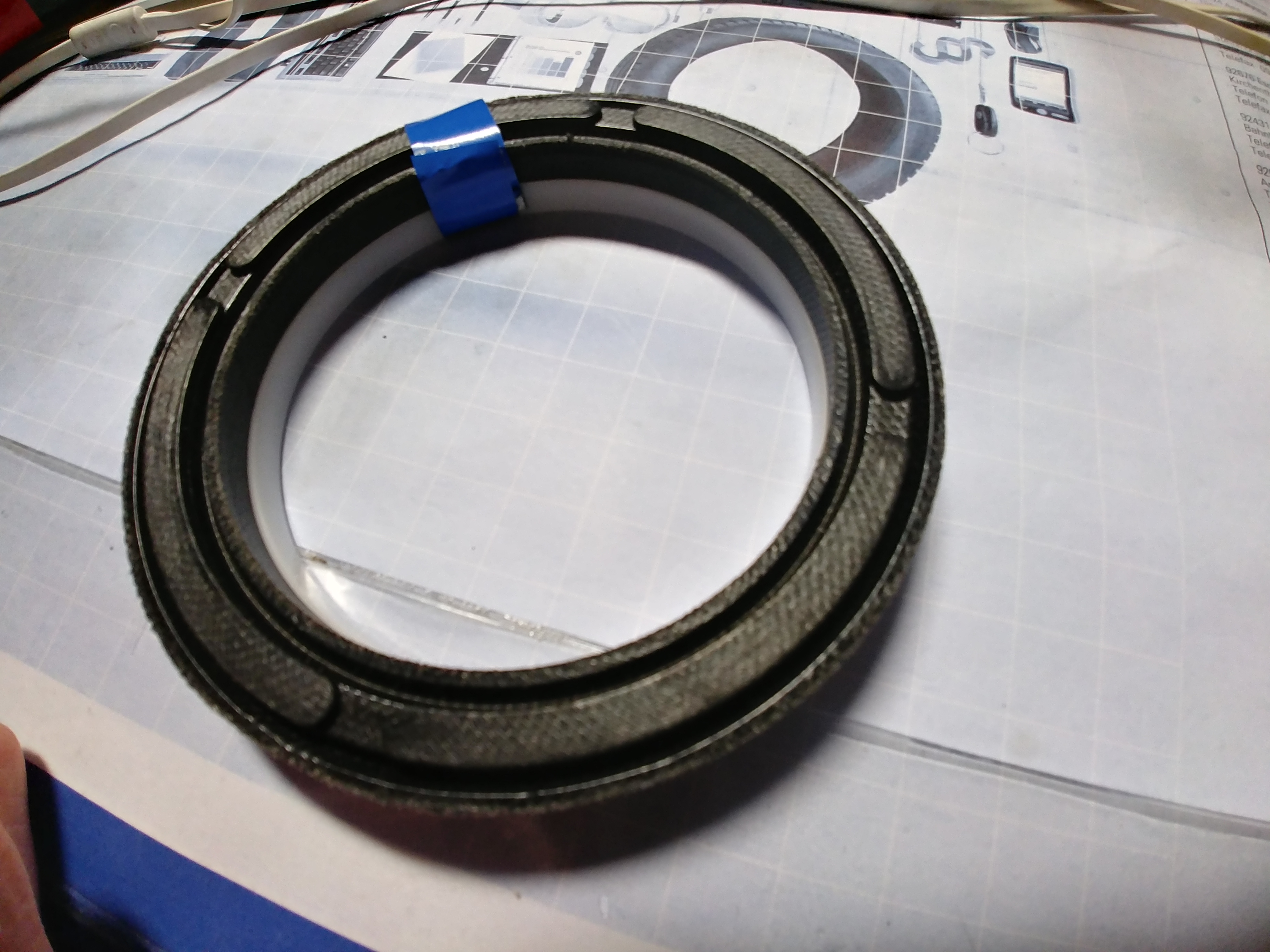

Einzig 3 Dichtringe sehen etwas seltsam aus. Es sieht aus, als wäre eine Gewebeeinlage darin. Gehört sich das so? Auf diversen Fotos habe ich keinen solchen Dichtring gefunden.

Hallo.
das sieht aus wie der grosse ring im hydraulikzylinder der auf den kolben kommt.
das hab ich bei meinem 1602 auch schon gemacht hab auch ein paar bilder bei berichte reingestellt da sieht man ganz gut das einer total zerfetzt ist.dort sind die gewebeeinlager sehr gut zu erkennen auch die originalen dichtsätze die ich von atlas bekommen hab sehen so aus wie deiner also mit gewebe das sollte dann so sein.

Von den Ringen sind insgesamt 3 Stück in meinem Dichtsatz.
Dann baue ich das ganze mal ein und werde berichten

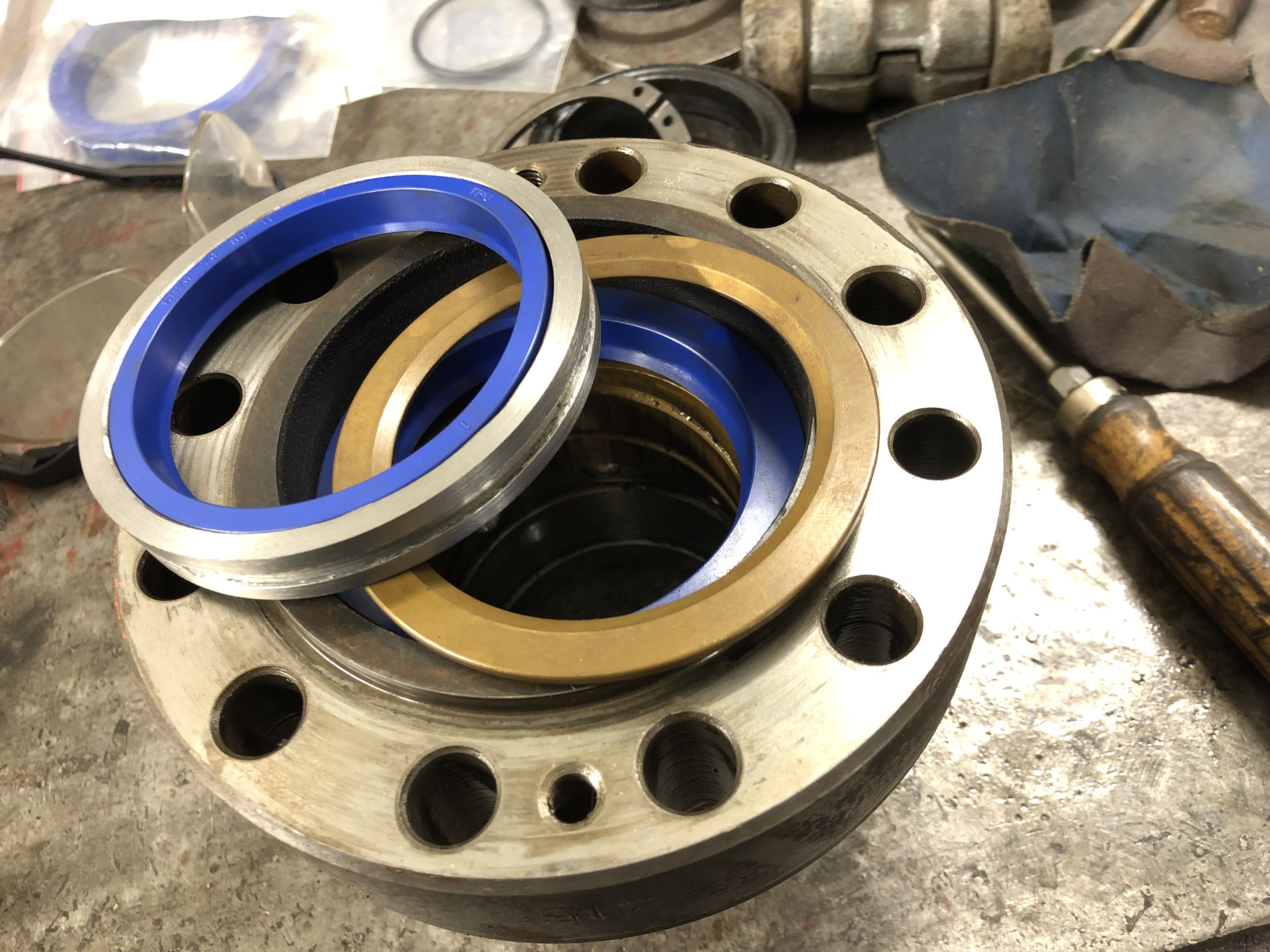

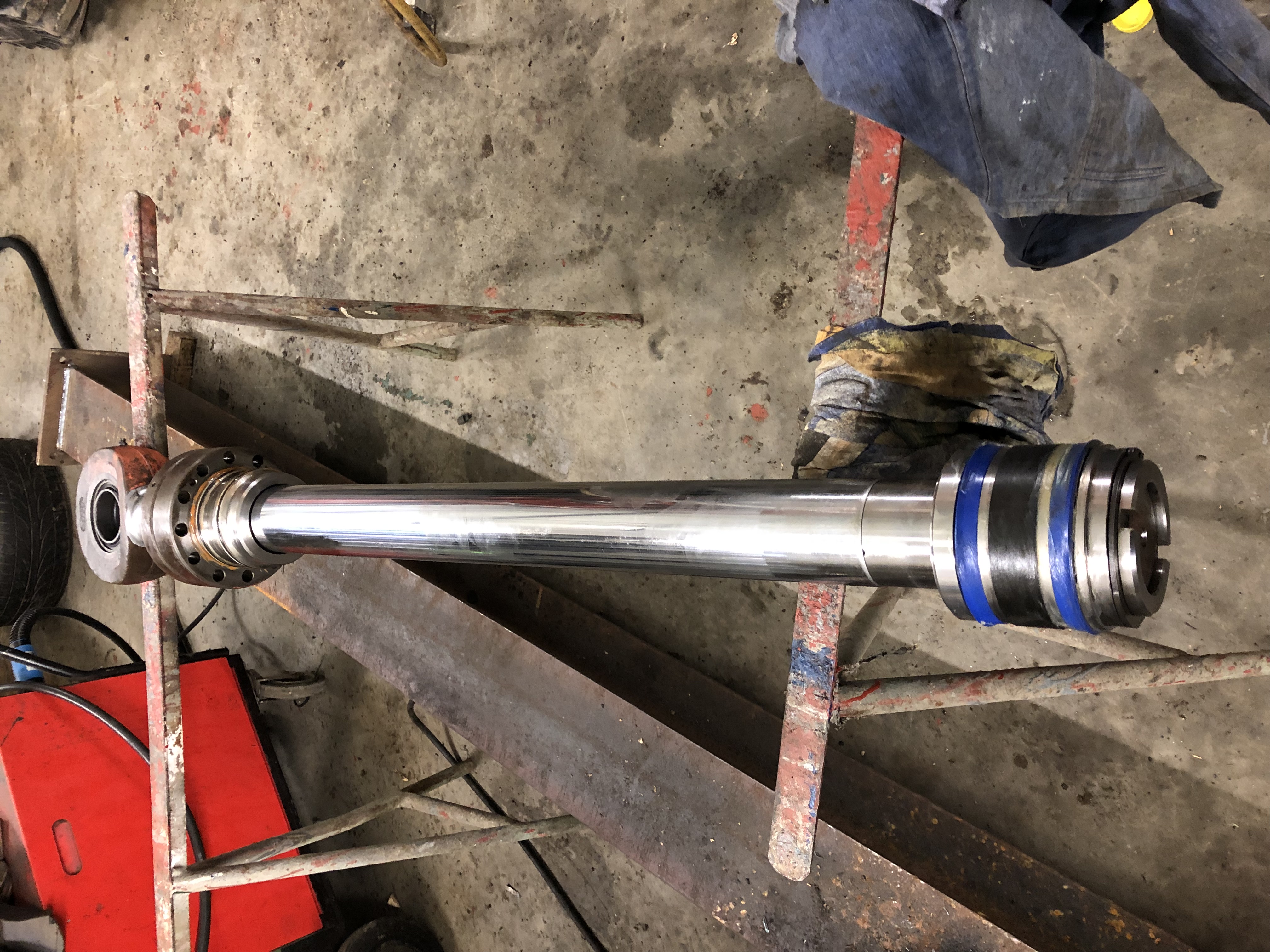

Hallo Andi89, hab auch erst vor kurzem bei meinem 1304 den Löffelzylinder abgedichtet.
Hab statt den orginaldichtungen beim Kolben alles mit Standard Nutringe abdichten können Stück ca.5€
Am Zylinderkopf/Stangendichtung hab ich mir eine Hülse gedreht und somit 2 Nutringe verbaut Primar/Sekundärdichtung.
An der Kolbenstange hab ich die gröberen Hauer und riefen WIG mit VA Draht und wenig Strom aufgeschweißt und mit der Flex verschliffen poliert.
Wichtig ist das die Kolbenstange vom Durchmesser her nirgendwo größer als orginal ist, paar zehtel kleiner macht gar nichts.
Mfg
Miche

Re: Zylinder neu abdichten
So wie es aussieht, sind die blauen bei Euch auf den Fotos diejenigen, die bei mir schwarz mit Gewebeeinlage sind.
Die sehen aber doch ganz anders aus
Bei mir waren auch orginal die schwarzen drin, beim Kolben mit PTFE Ringen verstärkt.
Bei der Stange (Kopf) war eine lange Hutmanschette auch schwarz mit Gewebe, die ich ebenfalls durch einen Nutring + Hülse und Nutring ersetzt habe.
Die Nutringe dürfen nicht aufeinander Drücken deswegen Hülse und Scheibe das jeder min. 1mm achsial Luft hat.
Mfg
Miche
