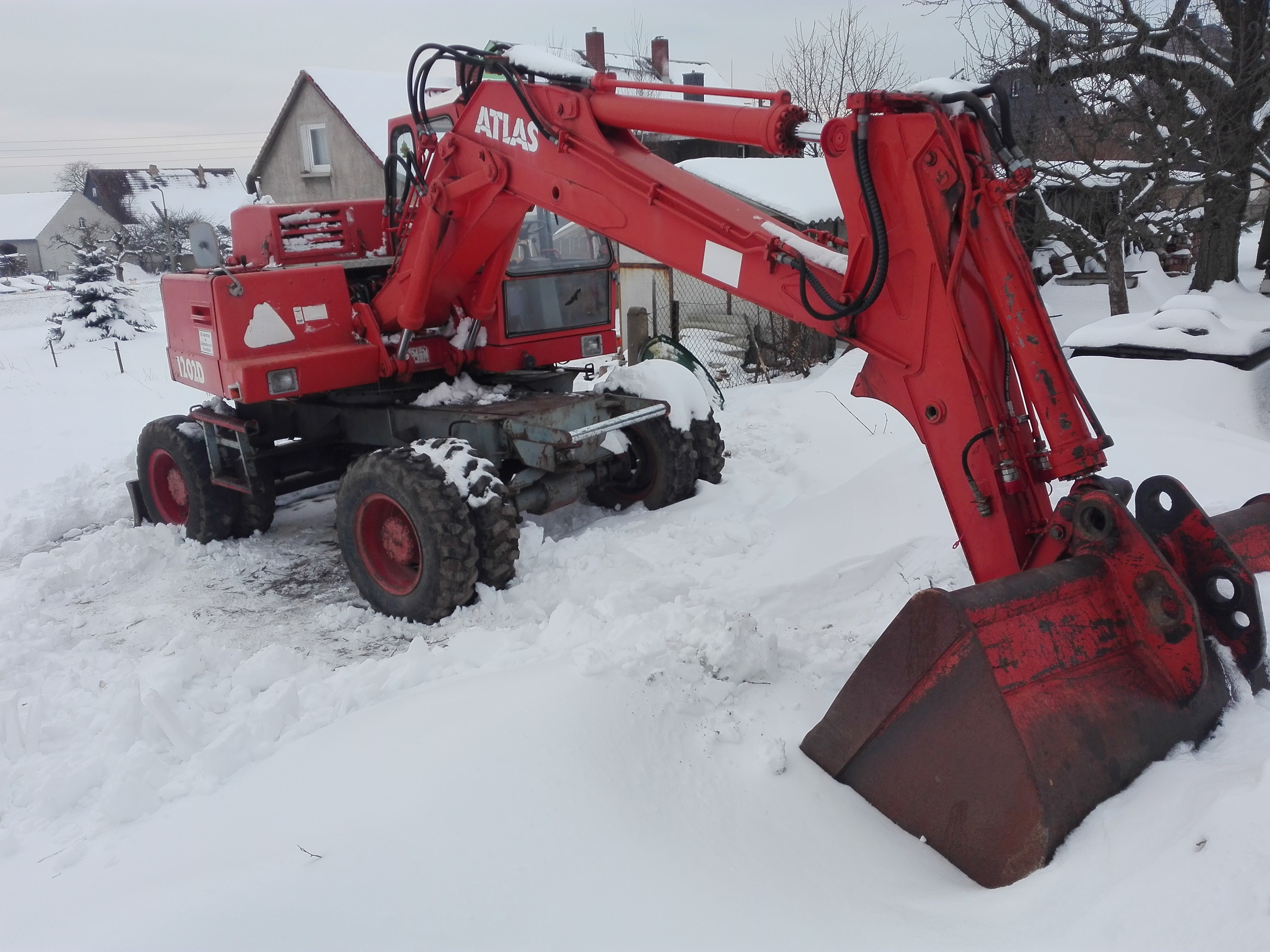

Stell mal bitte, ein, zwei Bilder vom Bagger ein, damit ich sehe, welcher 1202 es genau ist.

Beitrag von günthi » Di 5. Feb 2019, 21:40
Hallo Daniel...
hier mal ein Bild vom Bagger und eins von der Drehdurchführung.

Beitrag von Webmaster » Mi 6. Feb 2019, 18:47
Hallo, danke für das Bild.
Das ist ein AB 1202D.
Die Drehdurchführung hat mehrere O-Ringe. Für jede hydraulische Funktion im Unterwagen und extra noch welche für die Druckluft.
