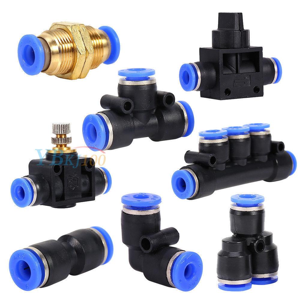

kann mir bitte jemand sagen, wie diese Hydraulik- Verschraubungen heißen, wo ich die nebst Rohr (Meterware) und Dichtringen bekomme? Die Gewinde haben einen Durchmesser von 11,8 etwa und eine Steigung von 1,5. Das müsste m.E. sowas wie im letzten Bild sein...
Die sind für die unter der Fahrkabine angebrachten Druckluftleitungen; alle verrottet... Z.Z. benötige ich ein T-Stück, solch einen Nippel, Rohr und Dichtringe... Wird sicherlich noch mehr...
Optional wäre ich sogar glücklicher, wenn es dafür Adapter gibt auf normale Pneumatik- Verbinder (siehe hübsches Bild)

sind das nicht ganz normale schneidringverschraubungen? da geht doch bestimmt auf jeder seite ein rohr rein mit sonem klemmteil oder? die gewindegrösse ist zweitrangig.. wichtig ist der durchmesser des rohres.. und dann kannst am beliebten ort zuschlagen: https://www.hytec-hydraulik.de/verschra ... shop2.html

das sind gerade Schneidring Verschraubungen.
https://www.fk-soehnchen.de/hydraulik/l ... toh9qgvkd5
Man kann da leicht zig Stunden verbringen, um alles gefunden zu haben, aber pauschal würde ich die 6mm Leitungen auf Kunststoff ändern.

Ja, genau... Jetzt kommt's langsam wieder! Ist ja schon 40 Jahre her, das ich damit zu tun hatte, und da vergisst man schon mal was...
Genau... Rohr rein, Ring drüber und kräftig zuschrauben...
Und wie Demian sagt, würde ich das gerne alles auf diese Plasteschläuche umbauen. Davon habe ich noch reichlich Zeugs hier; vor allem praktisch, da Schläuche ohne Werkzeug wechselbar sind. Problem ist nur, das ich bis jetzt keinen Stutzen gefunden habe, der dieses Gewinde aufweist. Am Fußschalter (Kreiszusammenschaltung) sind nämlich solcherlei als IG im Ventilblock ausgeführt, ebenso am Zylinder, welcher das Ventil betätigt. Und an der Hauptzuführung, die in das Bremspedal geht und von dem vorher diese Leitungen abgehen, ist der Abgang als AG ausgeführt...

ist das nicht ein normales m12x1,5 gewinde?
Re: Wie heißen diese Verschraubungen?
Beitrag von M*I*B » So 24. Mär 2019, 19:11
... japp ... aBär Normal? Ich muss noch mal suchen, aber bis dato habe ich kein Teil gefunden, was einseitig M12x1,5 aufweist und auf der anderen Seite diese Pneumatik- Steckverbindung ...
EDIT sacht: Also M12AG auf 6mm habe ich gefunden, nur sowas als M12IG auf 6 scheint ee nicht zu geben; muss ich irgendwie basteln ...
EDIT's Schwester sacht: Ich habe jetzt bestimmt 10 Onlineschops mit Pneumatik- Zeugs durch; M12x1,5 IG gibt es nirgends... Also werde ich wohl eine der Überwurfmuttern am Rohrende aufschleifen und als IG-Doppelnippel verwenden. Solche Anschlüsse mit M12x1,5 AG auf 6mm Schlauch habe ich gerade bestellt (je 5 gerade und 90°)... Schauen wir mal ...
