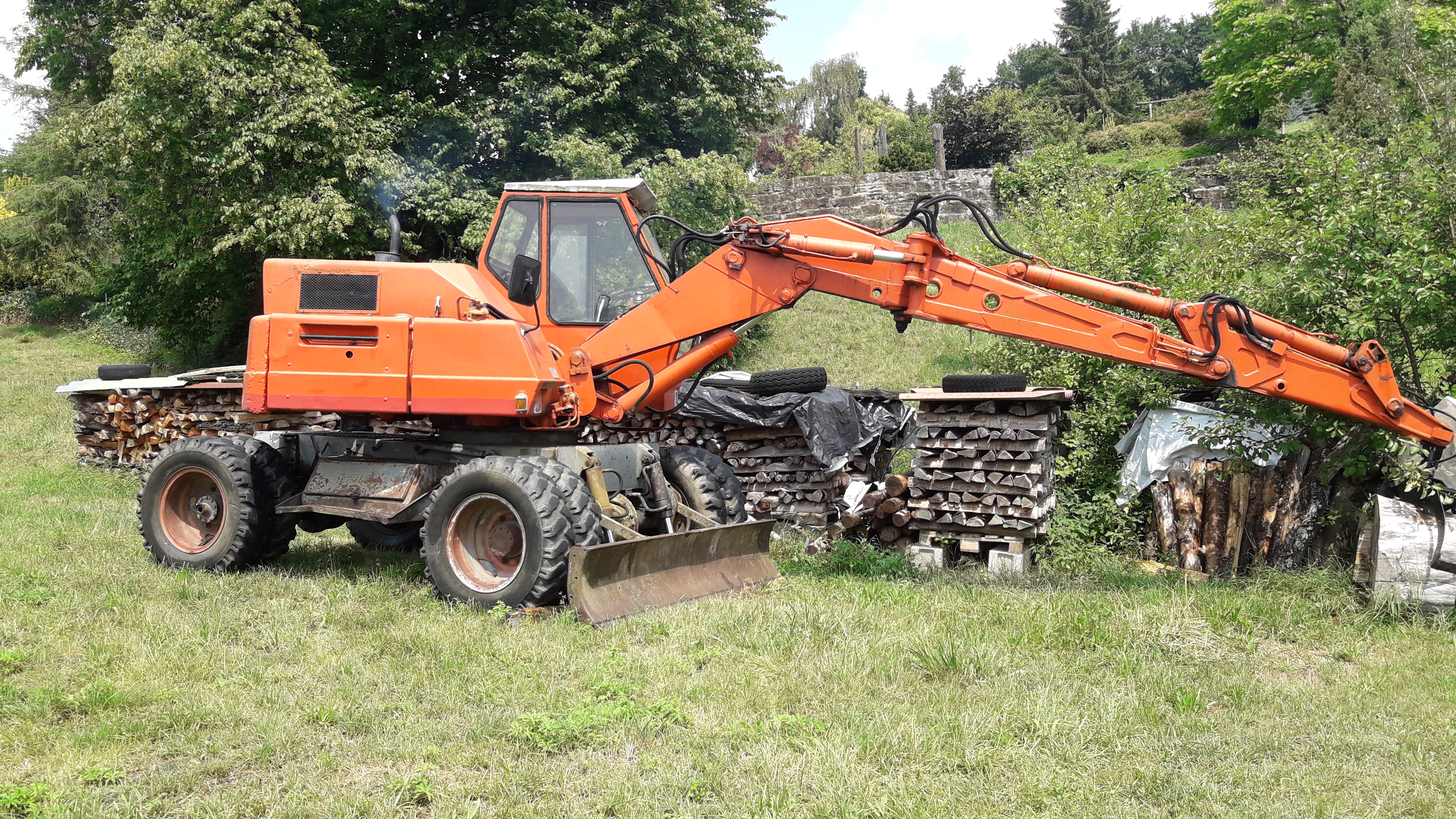

Atlas AB 1202, Oberwagen dreht von alleine

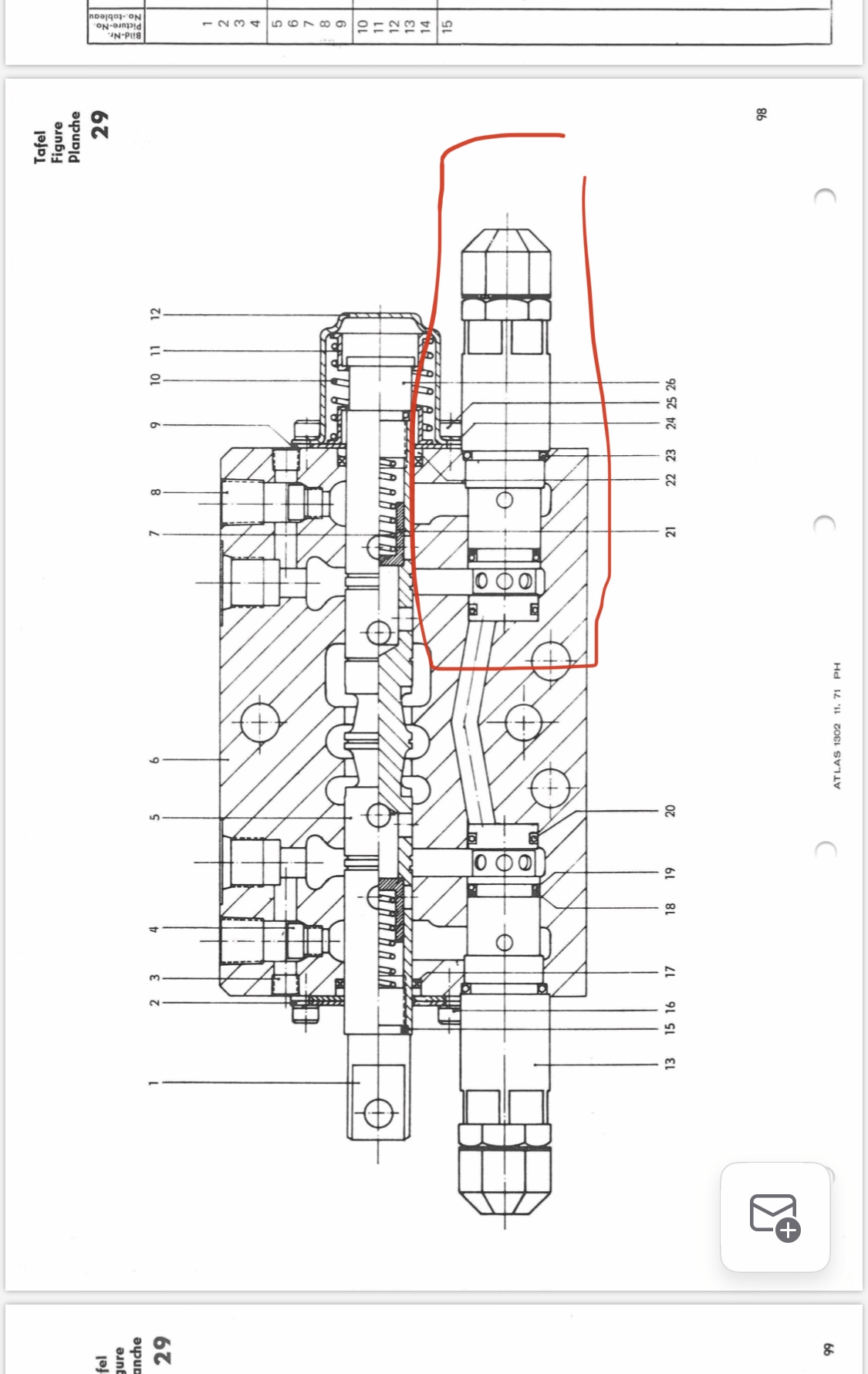

Re: Atlas AB 1202, Oberwagen dreht von alleine
habe gestern Abend mal die Leitungen vom Schwenkmotor verfolgt. Die gehen direkt auf den Steuerblock.
Ich habe mal auf den Zwei Bildern die Zwei Sicherheitsventile markiert, wenn die das sein sollen?
Kann mir jemand erklären, wie ich diese aus dem Steuerblock heraus bekomme? Muss ich dazu die Einstellschraube komplett heraus drehen?
Vielen dank für eure Hilfe
das sind Druckbegrenzer. Ja, die können/müssen komplett ausgeschraubt werden.
Zu bedenken ist.
1. Da tritt dann einiges an Öl aus bzw. etwas bereitlegen damit das sicher gestoppt werden kann.
2. Die O-Ring Dichtungen sind nach dem ausbau u.U. defekt.
Zu bedenken ist.
