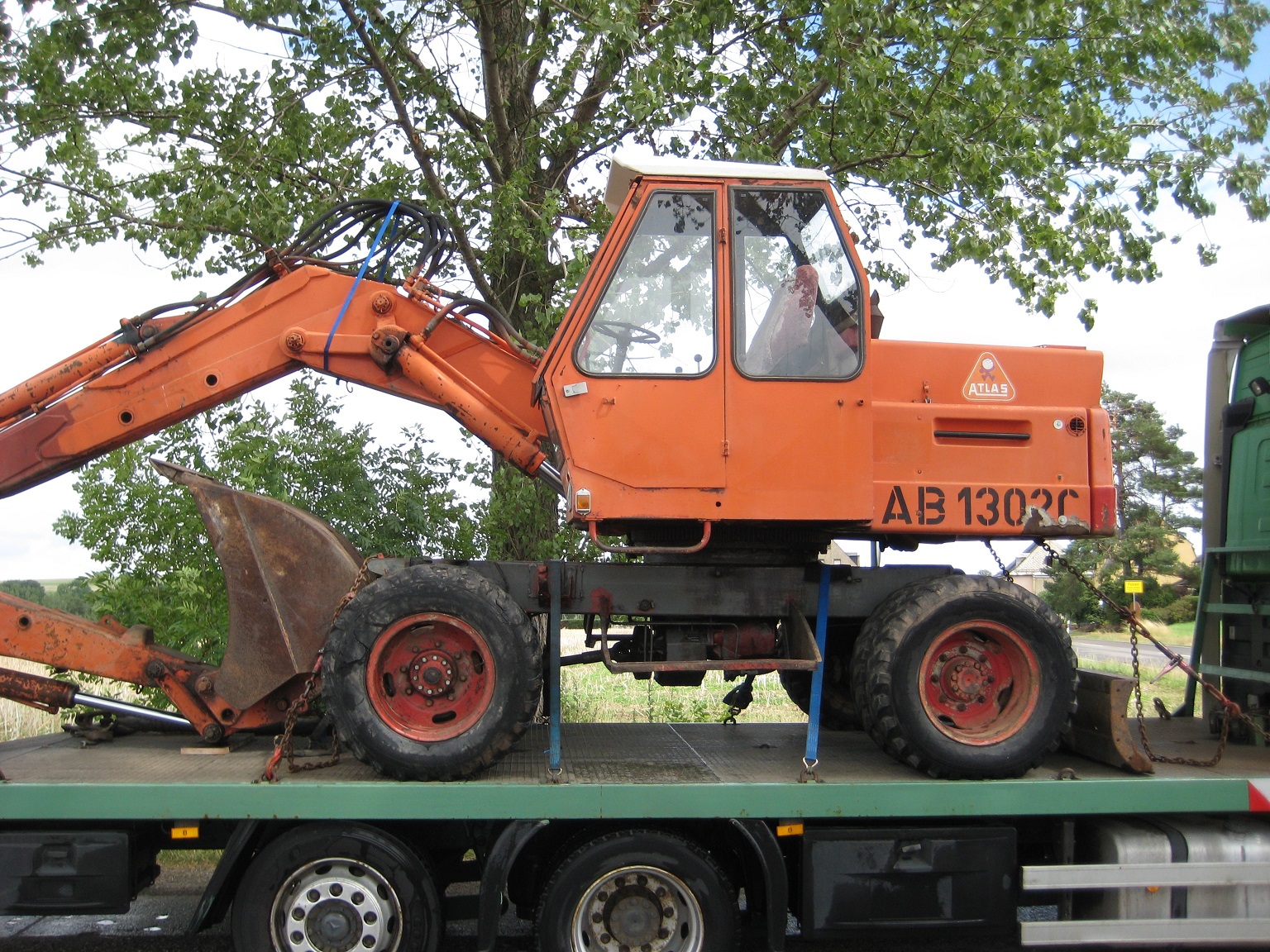

Hallo Daniel,
hier schon mal ein Bild von der Anlieferung
Anlieferung aus Bayern
Ja die Kurzanleitung hilft mir vielleicht auch schon weiter, es geht mir ja auch erstmal um ein paar grundlegende Angaben und Wartungshinweise.

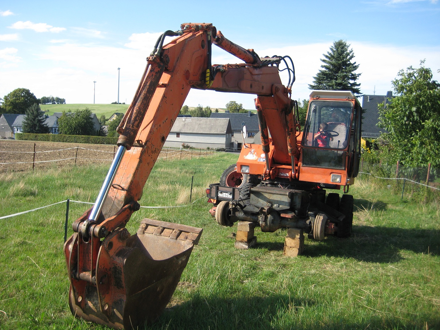

Ich mach die Tage mal noch paar Bilder, aktueller Stand ist:
Boxenstopp
Nächste Woche bekommt er auf der Hinterachse einen neuen Satz Reifen auf frisch lackierten Felgen.
Die Riemen für Lima, Kompressor, Lüfter sind erneuert
Der Luft,- Hydraulik,- Benzinfilter sind schon getauscht, Motoröl + Filter folgt noch.
Das Gestänge für die Fahrbewegung muss noch neu eingestellt werden, da er lieber nur rückwärts und fast gar nicht vorwärts fahren will :D
Ein Stützzylinder ist erneuert und muss nur noch befüllt und entlüftet werden.
Ansonsten braucht er (hoffentlich) nur noch eine neue Gelenkwelle (Vorderachse) und einen neuen Dichtsatz in einem der Hubzylinder.
weiteres folgt.

ja genau, das ist noch der 1302C mit der alten Kabine. Beim neueren ist dann auch das Gestänge für den Fahrantrieb weggefallen. Der Bagger sieht ja optisch noch richtig gut aus.
Da hast Du ja schon einiges geschafft.

Zwischenstand: die Stützzylinder sind entlüftet.
neuer Kolben und Dichtungen
Aber ohne Anleitung wäre das nichts geworden, dank an Daniel für die Anleitung, die auch bei meinem 1302 genau passt.
Ich hatte ja schon ein neues Manometer für den Vorspanndruck montiert, dieses Stand bis heute immer über 2 Bar. Nachdem darauf hingewiesen wurde, dass der Vorspanndruck zwischen 0,5 und 1 Bar liegen sollte hab ich mir heute mal das Druckminderventil vorgenommen, dies hatte eh die ganze Zeit abgeblasen, also war ja eine Überprüfung sowieso notwendig. Das Ventil war noch orginal verplombt mit Plakette. Alles zerlegt, gereinigt, montiert, eingestellt und funktioniert. Kein Abblasen mehr und der Vorspanndruck liegt wieder unter 1 Bar.
Vorspanndruck neu eingestellt
Nun hat sich aber eine neuer Zustand gezeigt und zwar, da der Luftverlust nun recht "gering" ist scheint mir der Luftdruck im System etwas zu hoch. Ich hatte den Bagger auf Halbgas laufen lassen und der Druck ist lt. Manometer auf 10 Bar + angestiegen.
Druck zu hoch
Damit stellt sich mir die Frage wie hoch sollte der Betriebsdruck überhaupt sein? Eingestellt wird ja sicherlich an diesem Druckregler.
Druckregler
Und weil wir gerade auch bei den Anzeigeelementen waren, was zeigen mir die einzelnen Kontrollleuchten alles an?
Ansonsten hier mal noch ein Bild
