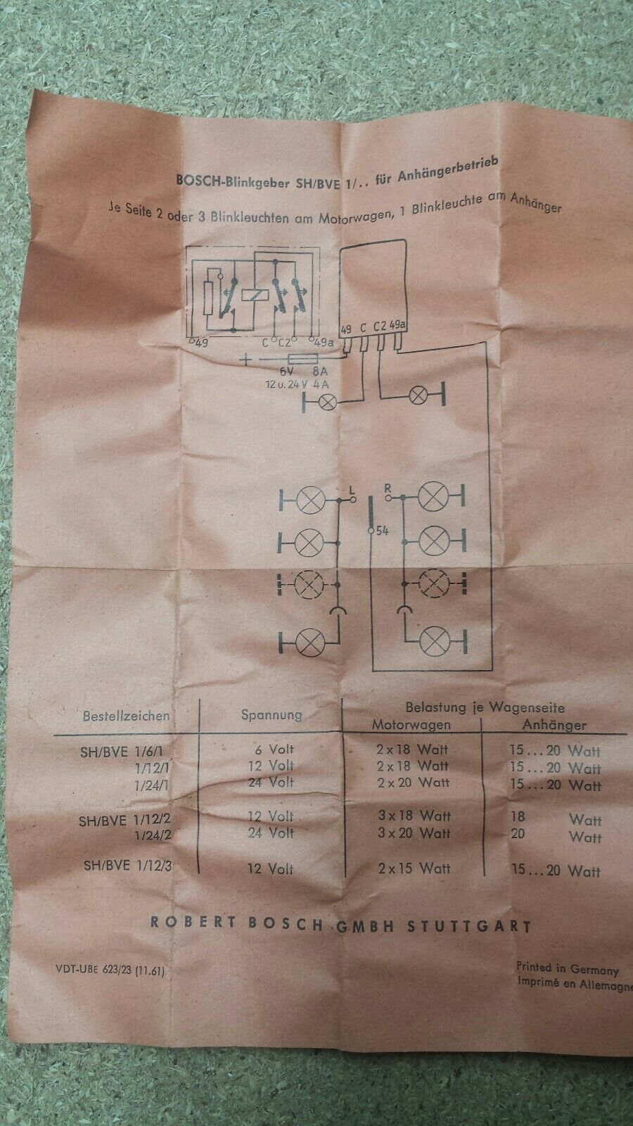

Desweiteren habe ich unter der Armaturentafel ein Bauteil gefunden was ich nicht richtig definieren konnte. Ein Aluminiumzylinder mit drei Anschlüssen und der Aufschrift 12V 50W, soll den das der Blinkgeber sein? Ich habe auch einen Warnblinkrelais (blau, Kunststoffgehäuse mit 4 Anschlüssen)

Ein Aluminiumzylinder mit drei Anschlüssen kann ein Blinkgeber sein.(müssten die Zahlen 49,49a und C unten stehen)

-auf die rote Leuchte (2v rechts) ist bei mir die Überlastwarnung, dazu gehört auch dieser Aluzylinder (Blinkgeberartig)

... das Dingends ist ein alter Blinkgeber, eigentlich für Anhängerbetrieb ... Der Abgebildete Schaltplan sollte m.E. identisch sein, ebenso wie die Funktion der etwas neueren BOSCH- Geber SH/BVE 1/ XX

Um die Identität der Aludose zu klären, wären die Zahlen an den Anschlüssen hilfreich, aber da die Dose mit der Überlastkontrolle geschaltet ist, ist ein Blinkfrequenzgeber naheliegend.(sollten die Nr. 49, 49a und 31 haben)
... der Blinkgeber muss für was anderes sein. Mit den 1-3Watt einer Kontrollleuchte ist der zu keiner Zusammenarbeit zu überreden. Der braucht mindestens 20Watt, um zu arbeiten ...
