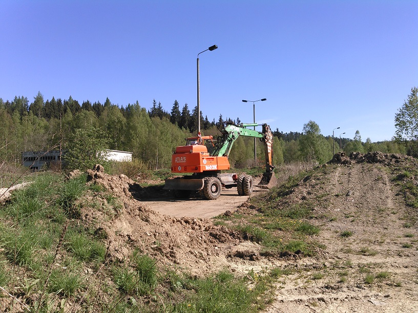

Hallo jungens.am wochenende war es soweit mein bagger durfte raus um bei uns auf der motocrossstrecke im dreck zu buddeln.lief alles super.aber man tut ja bekanntlich was man kann das man auch nicht zu wenig arbeit hat.zu hause hab ich natürlich vergessen die handbremse vom oberwagen zu trennen beim drehen ist natürlich der hebel am getriebe abgebrochen und es ist auch noch ein luftschlauch neben der kabine geplatzt.aber zum glück war ich ja wieder zuhause.der hebel der natürlich auch noch aus guss ist ist schon wieder beim schweissen.der tag hat trotzdem spas gemacht.

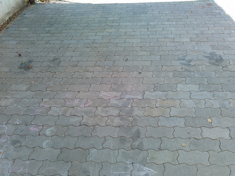

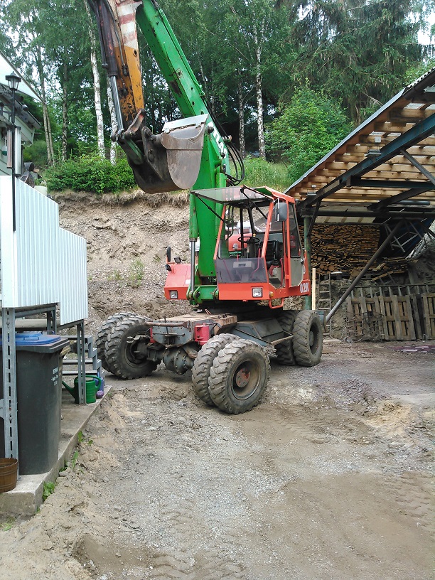

Leichter erdaushub vor dem hof pflastern und 7 m3 bauchschutt in eine container kippen also nicht der rede wert.zum unter dem carport baggern war er um einiges zu gross also war wie immer handarbeit gefragt.und zum schluss hat der atlas noch seine fussspuren auf dem neuen pflaster hinterlassen ich frag mich wer da drüber gefahren ist. :D :D .und man sieht auf dem neuen pflaster leider ganz gut wo noch undichte stellen sind.das bedeutet jea neue arbeit. 8-) .

Diese Spuren am Pflaster sind mir auch schonmal passiert :D .
Da hast ja dann wieder einiges zu tun mit dem abdichten.

da wird aber auch auf engstem raum agiert.. einmal falsch drehen und es könnte ne neue überdachung fällig werden :lol: :lol:

ja das mit dem abdichten wird wohl wieder ne winterarbeit wenn ich es schaffe ansonsten wirds nächstes jahr.der bagger läuft mir ja nicht weg. :D .ja es ist recht eng auf dem hof zum rangieren ich muss ziehmlich aufpassen beim rausfahren aber es geht.zu glück ist es ein kurzheckbagger ansonsten hätte ich einproblem ich hab mal nachgemessen wenn es ein normaler 1602 währ worde ich nicht auf meinen hof unters carport passen.man muss auch mal glück haben :D :D .

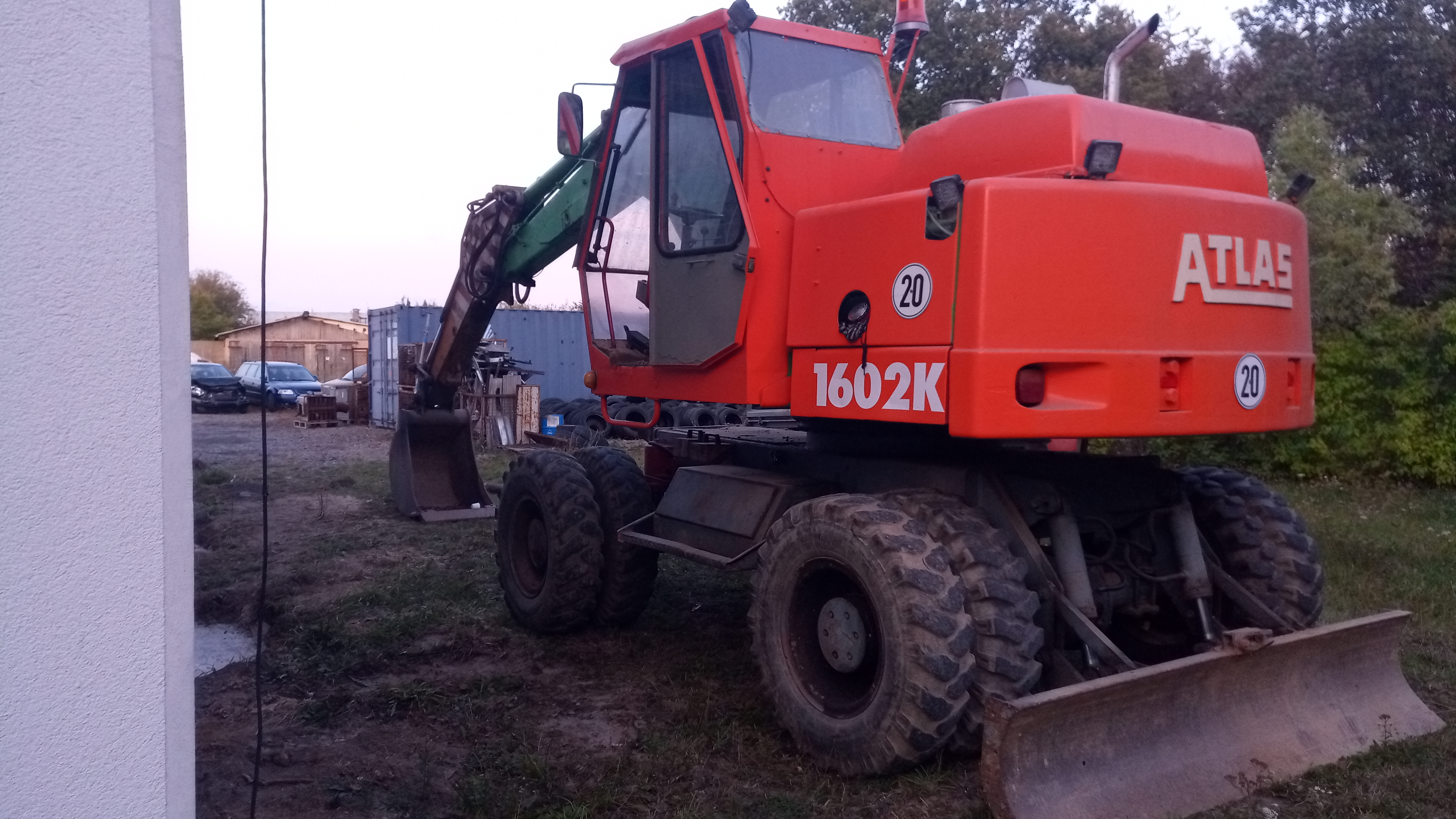

Ich hab Mal wieder 2 kleine Probleme was ich mir aber nicht ganz erklären kann.und zwar haben wir jetzt wieder ein paar Stunden gebaggert und ich bremse den oberwagen beim Drehen mit der bremse ab nicht mit der hydraulik.jetzt ist das Problem wenn ich mich voll drehe und dann den oberwagen langsam abbremse rupft die bremse kurz vorm Stillstand vom oberwagen ist es so schlimm das die bremse richtig hoppelt und der oberwagen apprupt stehen bleibt.ich hab Dann jetzt immer mit der Hydraulik gebemst da ist alles in Ordnung.
Und mein zweites Problem ist wenn ich den oberwagen drehe ist ein rukkeln zu spüren beim langsam drehen geht es und wenn ich die Hydraulik voll aufmache geht es auch nur so bei halber Drehgeschwindigkeit rukkelt der oberwagen wenn das Phänomen da ist kann man sehen das beim Drehen die Bremstrommel ca 5 mm hoch und runter springt.ich hab Dan Mal angehalten und die trommel Mal versucht anzuheben und tatsächlich ich kann die trommel mit der welle ca 5mm hoch und runter bewegen.muss das so is oder ist da was defekt.

mach doch mal die Bremstrommel ab und schau, ob mit Deinen Belägen noch alles in Ordnung ist. Nicht, daß sich da innen etwas gelöst hat.

ja das mit der bremstrommel werde ich machen aber wie sieht das mit der welle der bremstrommel aus muss die 5 mm luft nach oben und unten haben?
oder hat daniel vielleicht eine sprengzeichnung vom schwenkgetriebe vielleicht für mich das ich mal schauen kann wie die welle genau gelagert ist und wo das spiel vielleicht her kommt.
ich glaube sogar die welle könnte man nach oben rausziehen wenn die trommel ab ist.von untem im schwenkgetrieb ist nur eine grosse schraube mit dichtring ich denke dahinter ist das zahnrad fest gemacht das kann man dadurch bestimmt abschrauben und die welle nach oben rausziehen.
