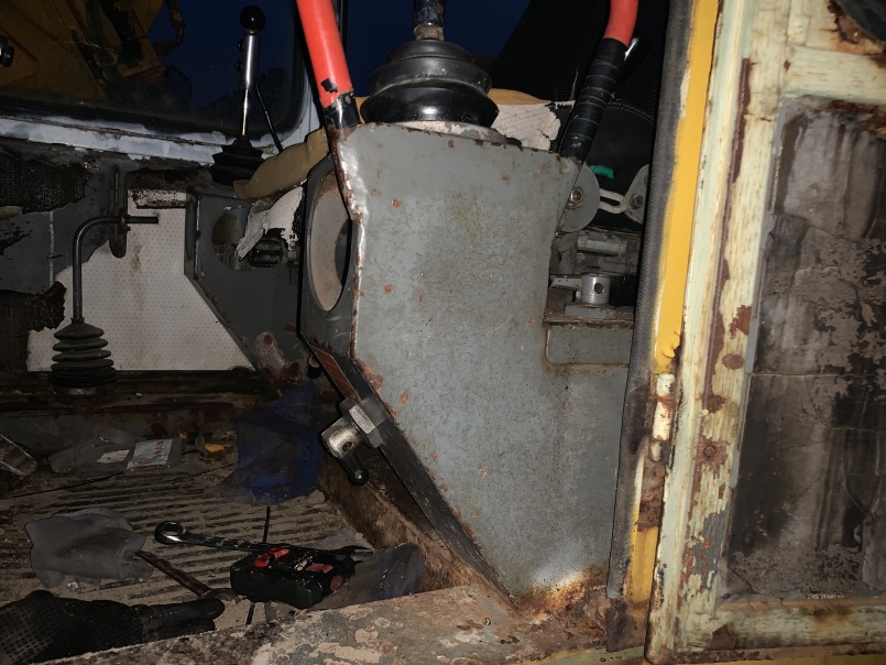

Ich bin seid ca 2 Wochen Besitzer eines 1302D von 1980

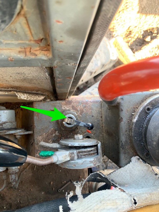

Hab schon ein paar Leitungen gewechselt und das eine oder andere rausgefunden wie was funktioniert. Eine Bedienungsanleitung hab ich auch schon. Ich habe aber zwei Sachen wo ich noch nicht weiss welche Funktion da hinter stecken? ( grüner Pfeil Bilder)
Vielleicht kann mir auch noch jemand sagen wo man ein Reperaturhandbuch und Ersatzteilliste herbekommt?
Danke schon mal im Voraus

moin,auf bild 1 müsste die betätigung der pendelachsblockierung sein.bild 2 könnte hammeranlage sein,falls der bagger eine hammeranlage hat.schnellganventil hatte der 1302D soviel ich weiss nicht mehr.
gruss peter.

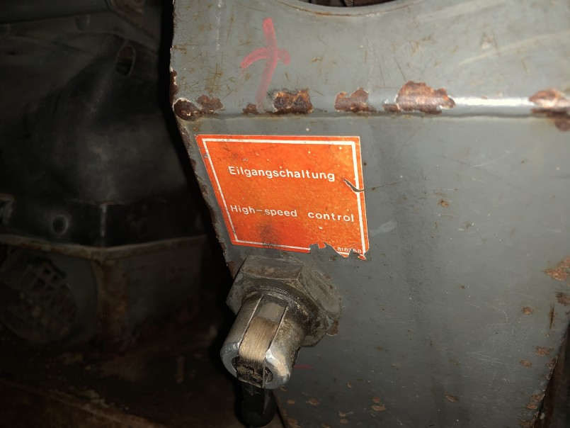

Bei mir ist das links unterm Joystick quasi wenn du einsteigst kuckst du direkt drauf.

also eigentlich sollte der Schalthebel mit dem grünen Pfeil das Ventil für die sogenannte
"Eilgangschaltung" sein. So kann der Bagger im Straßengang noch etwas schneller fahren.
Das wirkt sich aber gerade bei älteren Baggern erheblich auf die Kraft des Fahrantriebs aus! : )
Der Fußtaster ist für Hammer, Fräse und Co.
Dieser wurde teilweise auch verbaut, wenn der Bagger kein entsprechendes Ventil hatte,
da die Kabinen vormontiert wurden.

ich habe 1302 und 1602D gefahren.die hatten definitiv keinen schnellgang mehr.der kipphebel oben war für die pendelachsblockierung bei gelöster bremse.schnellgang funktion hatten die älteren modelle mit der doppelpumpe.diese hatte die D-Serie nicht.sonder lösungen konnte man natürlich bei atlas immer bestellen.

Vielleicht ist ja bei euch der schnellgang was anderes? Ich hatte vor ein paar Wochen einen 1302 e zu Haus und bei dem konnte man den fahrhebel in zwei Stufen nach vorn schieben und denn hatte er noch Straße und Arbeitsgang und das was ich bei dem mit dem Fahrhebel gemacht hab kann ich bei meinem mit dem Schalter machen. Ich mach am Wochenende mal n Foto.

Das ist das Ventil
