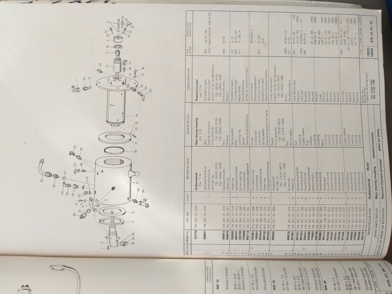

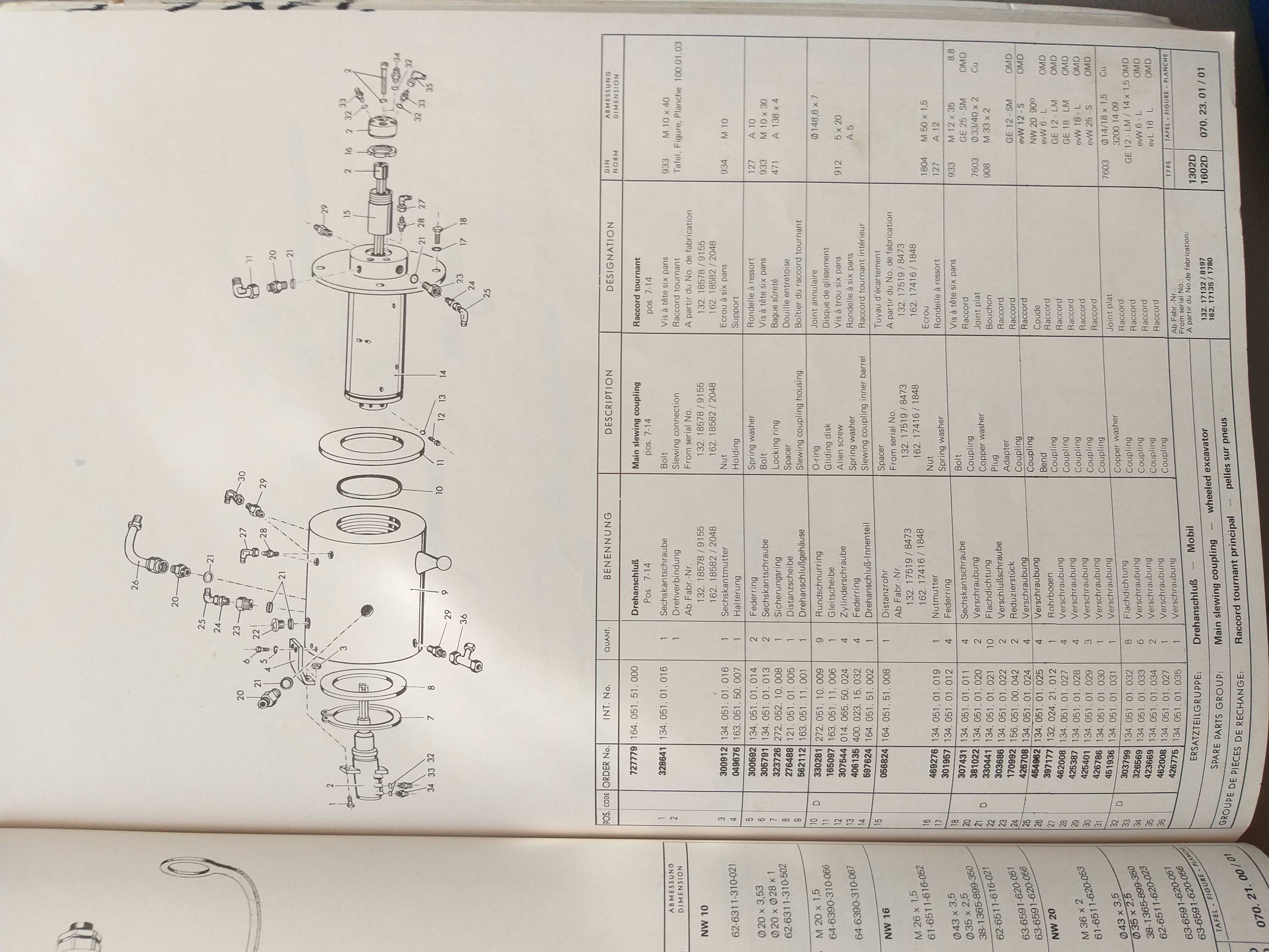

Kann man eigentlich bei der Drehwerksdurchführung nur den Luftteil ausbauen?

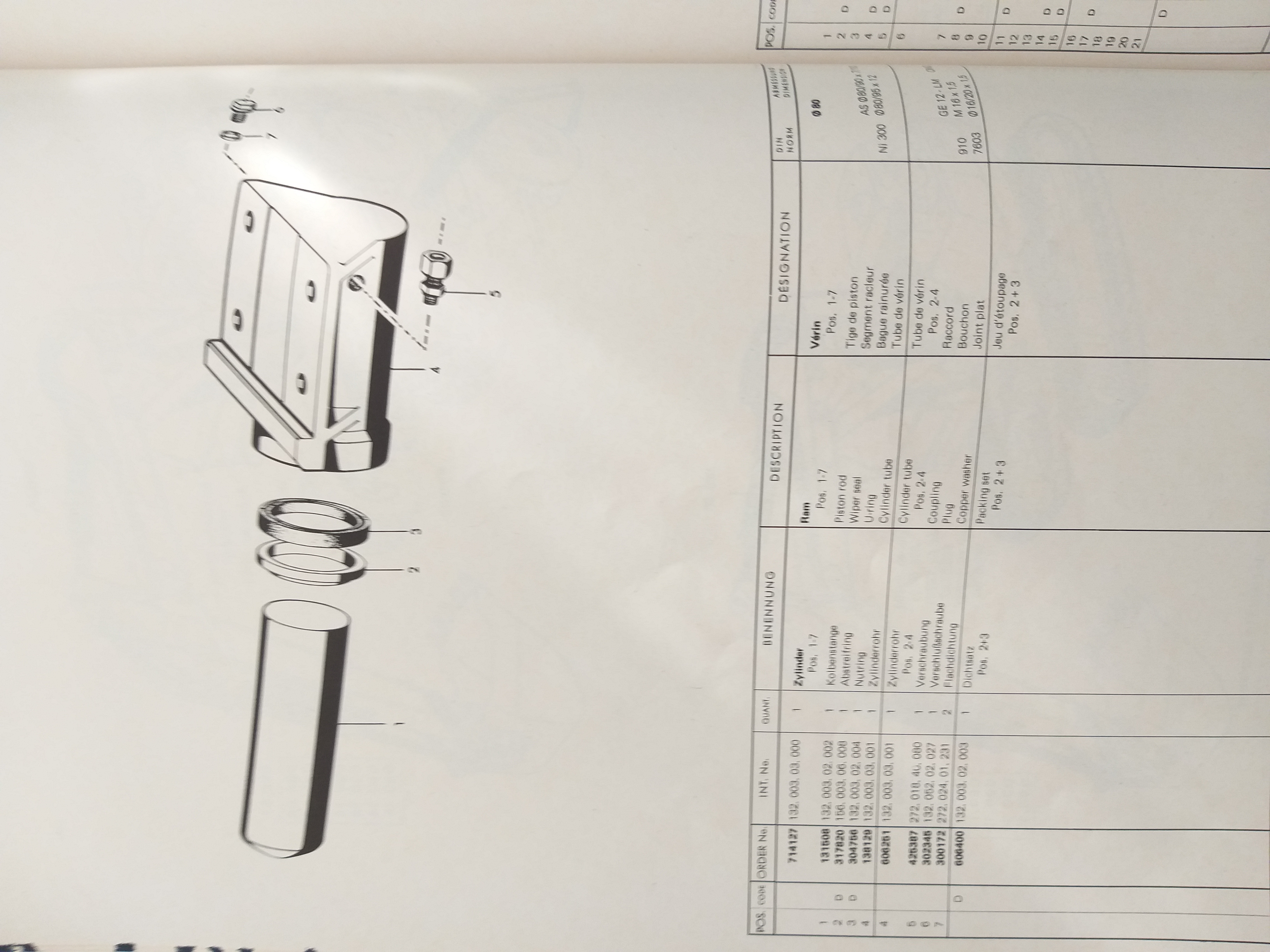

@webmaster kannst du mir von der Pendelachse vom Zylinder irgendwas schicken oder schreiben was da für Ringe drinnen sind oder wie er aufgebaut ist? Bei meinem ist nämlich einer Leck geschlagen :roll:
Danke schon mal im Voraus

Ich meine, der Luftteil geht extra raus.
Die Pendelachszylinder sind ganz simpel aufgebaut und da sitzen zwei Dichtringe innen. Wenn der Zylinder aussen is, kannst Du den Kolben einfach rausziehen bzw. VORSICHTIG mit Druckluft in die Bohrung gehen, dann geht er raus.
Ich mach Dir am So was zusammen, komm leider eher nicht dazu.

Beitrag von Webmaster » So 27. Okt 2019, 10:16
Anbei mal zwei Bilder:
