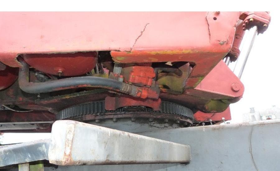

nun mal zwei Fotos.
Primär geht es um den Schlauch, der im flotten S-Bogen mit Flanschanschluß vom Steuerblock abgeht.
Grob geschätzt ist der Schlauch einen Meter lang.
Es ist ja ein Schlauch der nur den Vorspanndruck vom Hydrauliktank bekommt.
Also reicht ein 60 bar-Schlauch.
Verschraubung 22L ?
Es kann auch sein, daß ich mich täusche, und es der Druckschlauch zum Schwenkmotor ist.
Das muß ich morgen bei Tageslicht mal eroieren.

nun habe ich zufälligerweise ein Foto vom Schwenkwerk (1302E), unten, gefunden.
Es ist tatsächlich ein Druckschlauch.
Der zweite Druckschlauch zum Schwenkwerk geht weiter unten vom Steuerblock ab.
Oben am Schwenkmotor eine Leckölleitung zum Tank.

nun bei Licht betrachtet hat der eine Schlauch einen angeschraubten Bogen.
Da würde ich einen Schlauch gleich mit angepresstem Bogen einbauen wollen.
Spricht irgendwas dagegen ?
Der zweite Schlauch scheint eine Schwenkverschraubung zu haben.
Dazu würde man die Verkleidung vorne rechts abbauen müssen.
Gibt es irgendwelche Fußangeln ?

Richtig, der zweite ist an einer Schwenkverschraubung befestigt.
Ich hab die Seitenverkleidung abgeschraubt und daneben gelegt. Mußte bei meinem nicht mal die Kabel vom Scheinwerfer und Blinker entfernen. Die waren lang genug.
