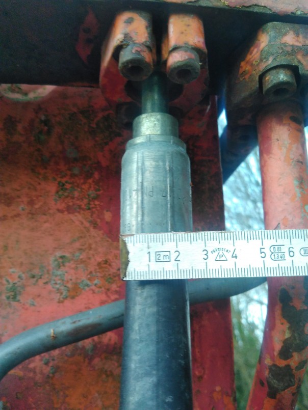

Welche Größe ist das? Kann dem Ersatzteilkatalog nicht wirklich ne Schlauchgröße abgewinnen. Ich möchte dann statt der Stahlleitung einen Schlauch wie beim Löffelzylinder bis zur Schraubmuffe verlegen. (Einfacher / Günstiger?)
Nachdem was ich messen konnte könnte das ein "SAE-Flansch 1/2"-3000psi, D=30,2mm, SW0" sein..aber ich bin mir nicht sicher :?

Bei dem Maß der Leitung bin ich etwas skeptisch. 3000psi ist nicht viel. Bei meinem sind z.B. 3/4" 41,3mm verbaut.

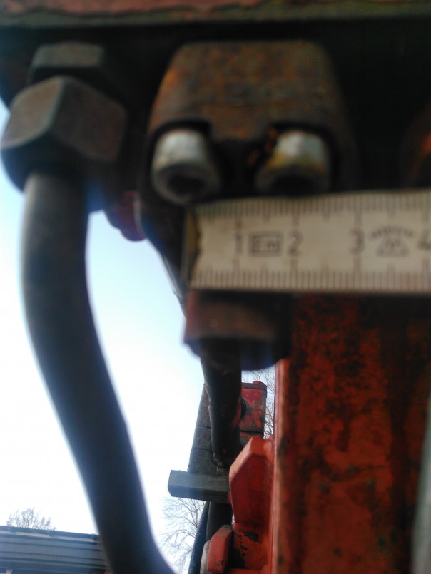

Hab den Stopfen mal abgebaut und ausgemessen:
Gebe ich bei Hytec Hydraulik meine maße ein wird mir der SAE-Flansch 1/2 -3000psi, D=30,2mm vorgeschlagen. Der Schlauch hat dann ne Nennweite von 16 und kann laut Schlauch 350Bar halten, der Flansch aber angeblich nur 207Bar. :?: Hat Atlas eigene Flansche oder warum krieg ich nirgends einen passenden? Hab auch mal bei ATLAS angefragt was eine neue Stahlleitung + Flansch kostet - diese liegt bei dem 4-fachen Wert des Schlauches mit Scheuerschutz. :|

Beiträge: 2489
Re: Atlas 1204 Restauration
Beitrag von Webmaster » Mo 13. Apr 2020, 16:50
ich denke, daß der Schlauch mal nachträglich eingebaut wurde und davor eine Metalleitung (so wie auf dem einen Bild rechts daneben) verbaut war. Diese hält dann auch mehr Druck aus und unten an der Leitung wurde dann ein S Schlauch zum Zylinder montiert.
