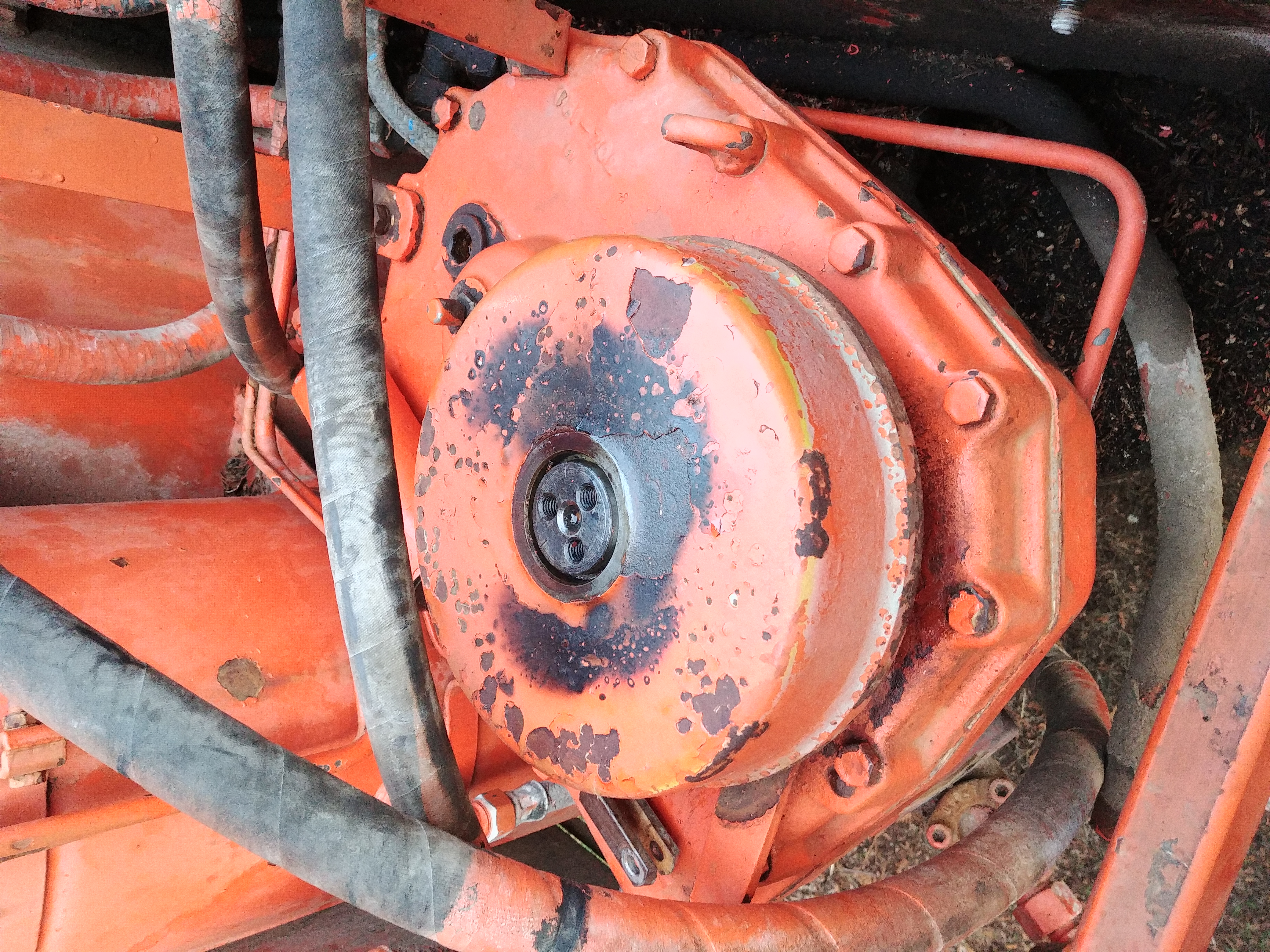

Hallo
bin neu hier im Forum. Aber schon länger aktiv am Mitlesen.
Jetzt habe ich allerdings ein Problem womit ich überhaupt nicht mehr weiterkomme.
Deshalb hoffe ich hier auf Hilfe oder Tipps.
Zum Problem. Die Schwenkbremse an meinem 1202D ist schon länger defekt. Jetzt habe ich mich dann doch mal drangemacht.
Fehlersuche und gefunden. Bremspedal -> Luftleitungen -> Luftdruck -> Federspeicherzylinder -> alles i.o.
Bremstrommel dreht sich leicht und die Beläge scheinen auch i.o.
Der Hebel, der die Bremsbacken auseinander drückt ist Festgegammelt. Deswegen keine Funktion.
Jetzt habe ich versucht diesen zu lösen und habe es tatsächlich geschafft. Schwenkbremse geht wieder.
ABER: nicht so richtig.
Der Hebel ist am Bolzen, der im Schwenkgetriebedeckel steckt festgegammelt. Jetzt dreht sich der Bolzen im Gehäuse vom Schwenkgetriebe.
Das ist glaube ich so nicht richtig.
Jetzt zum eigentlichen Problem: Ich bekomme die Bremstrommel nicht von der Getriebewelle herunter. Hab schon alles Mögliche versucht.
Hat da jemand eine Idee wie das richtig geht?
Nur mit roher Gewalt runterziehen?
Oder gibt es da noch irgendein Trick bei der Sache?
Soweit ich weiß sitzt die Trommel mittels 4 Spann Elementen (Ringe) auf der Getriebewelle.
Keine Verzahnung oder ähnliches.
Habe auch Angst das ich mit dem Abzieher (massive Version) die Bremstrommel auseinanderbreche.
Gruß Micha

ich fürchte die Trommel ist eingeschliffen, und unten ist jetzt ein Grat.
Da hilft nur, die Bremsbacken irgendwie zusammenzudrücken.
Re: AB 1202D Schwenkbremse / Bremstrommel
die gute alte hammer methode.. abzieher ansetzen alles auf spannung bringen.. dann schläge von aussen auf die trommel.. dabei bewegt sich die trommel hoffentlch seitlich und die beläge rutschen am grat vorbei.. wenn beide zu sehen sind langsam weiter abziehen.. läufts gut ist die trommel danach noch heil.. wenn schlecht bricht ne ecke raus - ob das an ner schwenkbremse nun schlimm ist ist ne andere frage, kommt drauf an wieviel rausbricht.

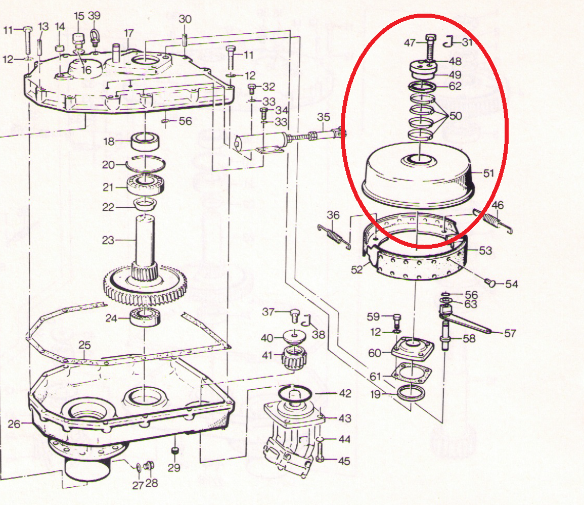

Siehe Explosionszeichnung oben.
Der Bolzen (58) sitzt fest eingepresst im Gehäuse (17) vom Schwenkgetriebe.
Der Hebel (57) sollte beweglich auf dem Bolzen (58) sitzen <-- Diese Verbindung ist bei mir festgerostet
Der Hebel (57) drückt dann über einen Vierkant die Bremsbacken auseinander.
Ich denke so sollte es richtig sein.
Richtig, Hebel 57 ist auf dem Bolzen 58 gelagert und sollte sich darauf bewegen.
