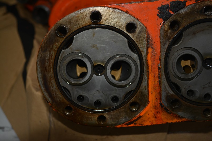

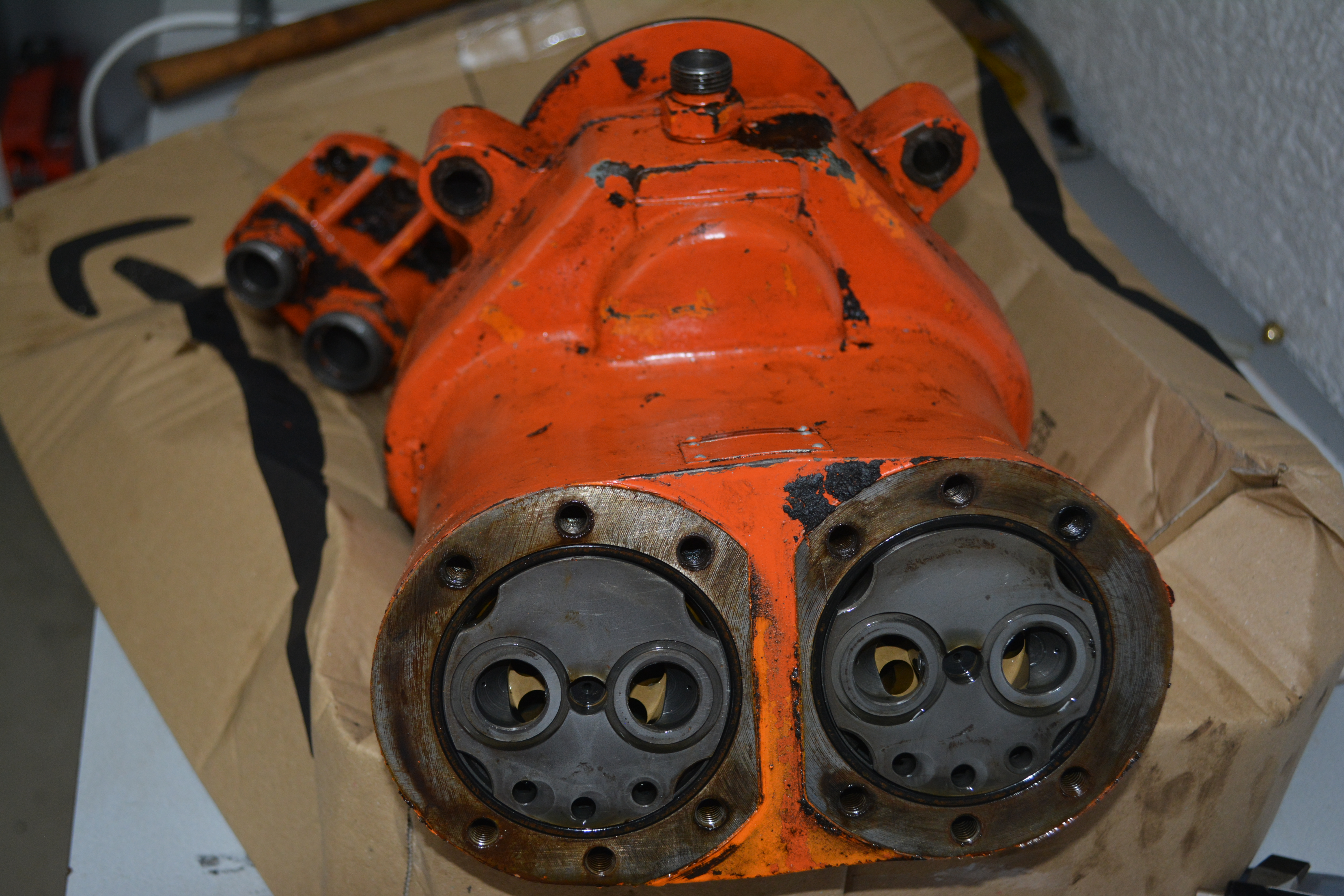

Beitrag von Atlas1302/70 » Fr 5. Jun 2020, 13:05
ich hatte wieder Zeit um an meinem Bagger nach dem Problem der langsamen Hydraulik zu suchen.
Wie bereits beschrieben, waren die gemessenen Drücke an der Pumpe P1 und P2 wenn ein Zylinder auf Anschlag gefahren wurde, korrekt.
Da alle hydraulischen Funktionen welche im Zusammenhang mit der Pumpe P1 und P2 standen, zu langsam waren, blieb nur die Pumpe selbst übrig.
Hab jetzt eine gebrauchte Pumpe eingebaut und es sind Welten in der Bewegung der Zylinder.
Letztendlich scheint doch die Pumpe defekt zu sein.
Ich habe die orginal eingbaute Pumpe ausgebaut und den Flansch ( Anschluß für Tank und Hochdruck ) abgeschraubt. Da ist jeweils eine Nut eingefräßt
und ich stelle mir die Frage, ob da ein O-Ring reingehört oder ob das ( Metall auf Metall ) so gut abdichten kann ?
Hat da jemand Erfahrung damit oder event. eine Zeichnung ?
Gruß Stefan
Pumpe vom 1302 Bj 1970 ( AB1500 )
Pumpe vom 1302 Bj 1970 ( AB1500 ))

Re: Hydraulikdruck richtig messen / Atlas 1302
Beitrag von Martin » So 7. Jun 2020, 11:24
Ohne eine Zeichnung zu haben , sagt mir der gesunde Verstand das hier O-Ringe rein gehören.....
Die Pumpe sieht innen , von dem was man sieht ja nicht so schlecht aus.
Gruß Martin
