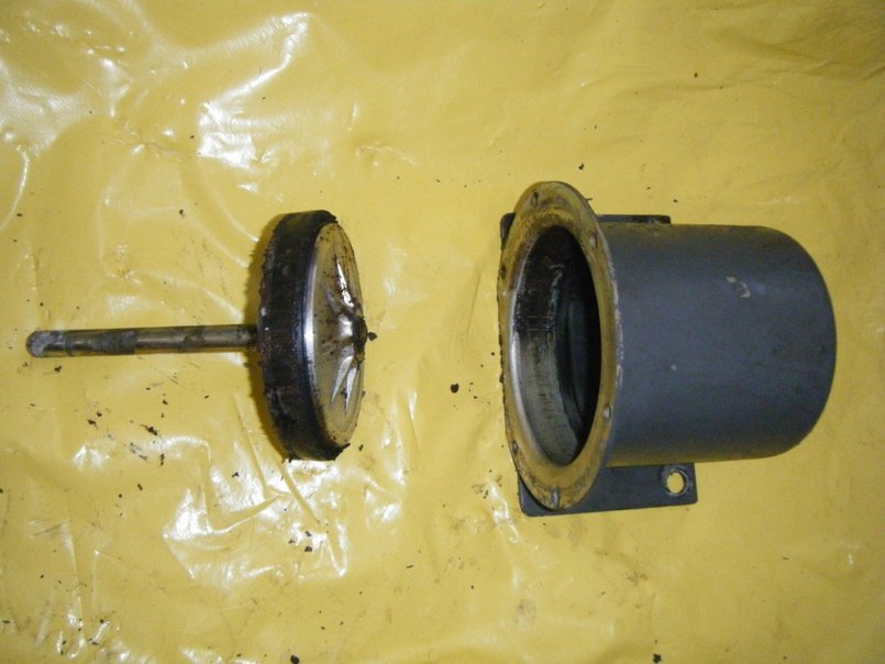

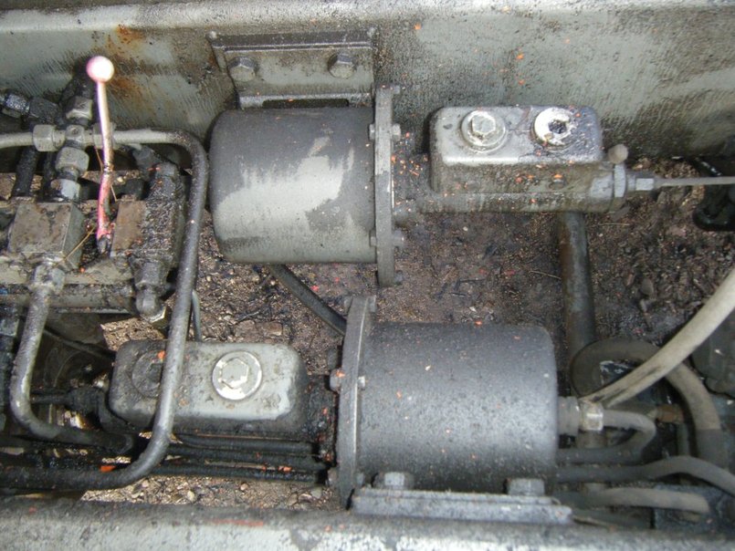

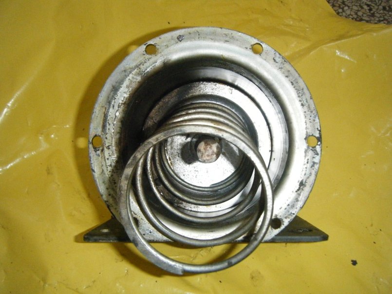

gibt es zu den großen Pneumatikzylinder einen Dichtungsatz online zu kaufen? Meiner verliert ziemlich Luft. Soweit ich weiss sind die von Knorr Bremse. Siehe Bilder hier aus dem Forum.

der Bremszylinder von Knorr sollte der BZ5410 sein. Für diesen hab ich aber keinen Dichtsatz gefunden. Evtl. mal die Nr. Deinen Teilehändler durchgeben, dann könnte er mal direkt bei Knorr anfragem.
Von Wabco gibt es einen Zylinder, der auch so aufgebaut ist: 4213051060
Der Dichtsatz dafür ist: 4213050002

Vielen Dank, das hilft mir sehr
