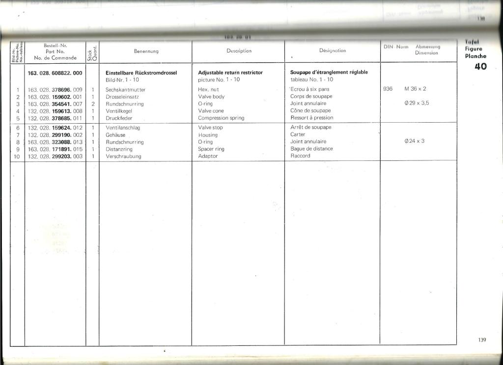

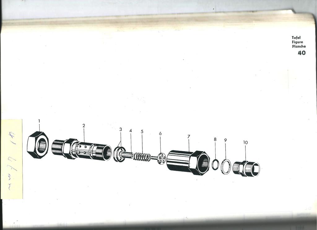

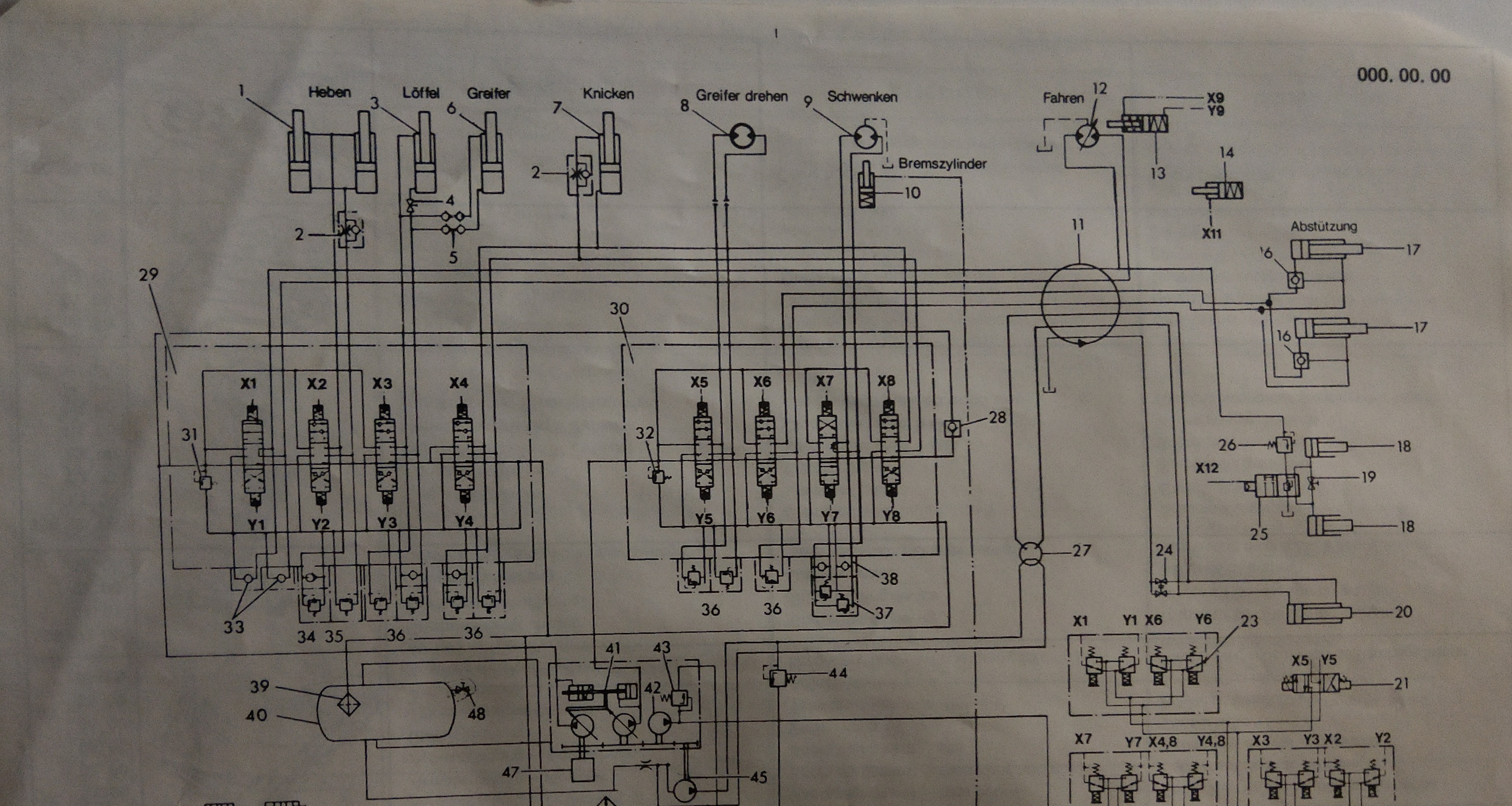

Würde mich gerne an dieser Stelle einklinken, da ich auch ein Problem mit der Absenkgeschwindigkeit des Hauptarms des 1602D habe. Bei kleinem Weg am Joystick fällt der Arm schon nahezu runter. Habe im Plan gesehen das es eine einstellbare Rückstromdrossel gibt, siehe Anhang Punkt 2 bei heben. Nur leider finde ich dieses Ventil nicht, der Schlauch der beiden Hauptarmzylindern geht direkt in den Steuerblock. Liegt die Rückstromdrossel direkt im Steurrblock, oder kann mir jemand sagen wie ich es finden kann? Vielen Dank.

wenn eine verbaut ist, dann ist se eigentlich in der Leitung vom Block zu den Zylindern.
Du könntest mal die Leitungen vom Vorsteuerhebel für heben und senken tauschen und schauen, ob dann der Fehler immer noch vorhanden ist.

Die beiden Leitungen habe ich getauscht, habe noch das gleiche Verhalten. Ich denke es liegt an der Rückstromdrossel. Möchte jetzt nur nicht ohne die richtige Vorgehensweise zu wissen an der Drossel schrauben, kann jemand sagen an welcher "Stellschraube" aus dem gezeigten Bild (siehe oben Explosionszeichnung) gedreht werden muss um den Volumenstrom zu senken? Denke die Einstellung wird an Teil 7 vorgenommen?
