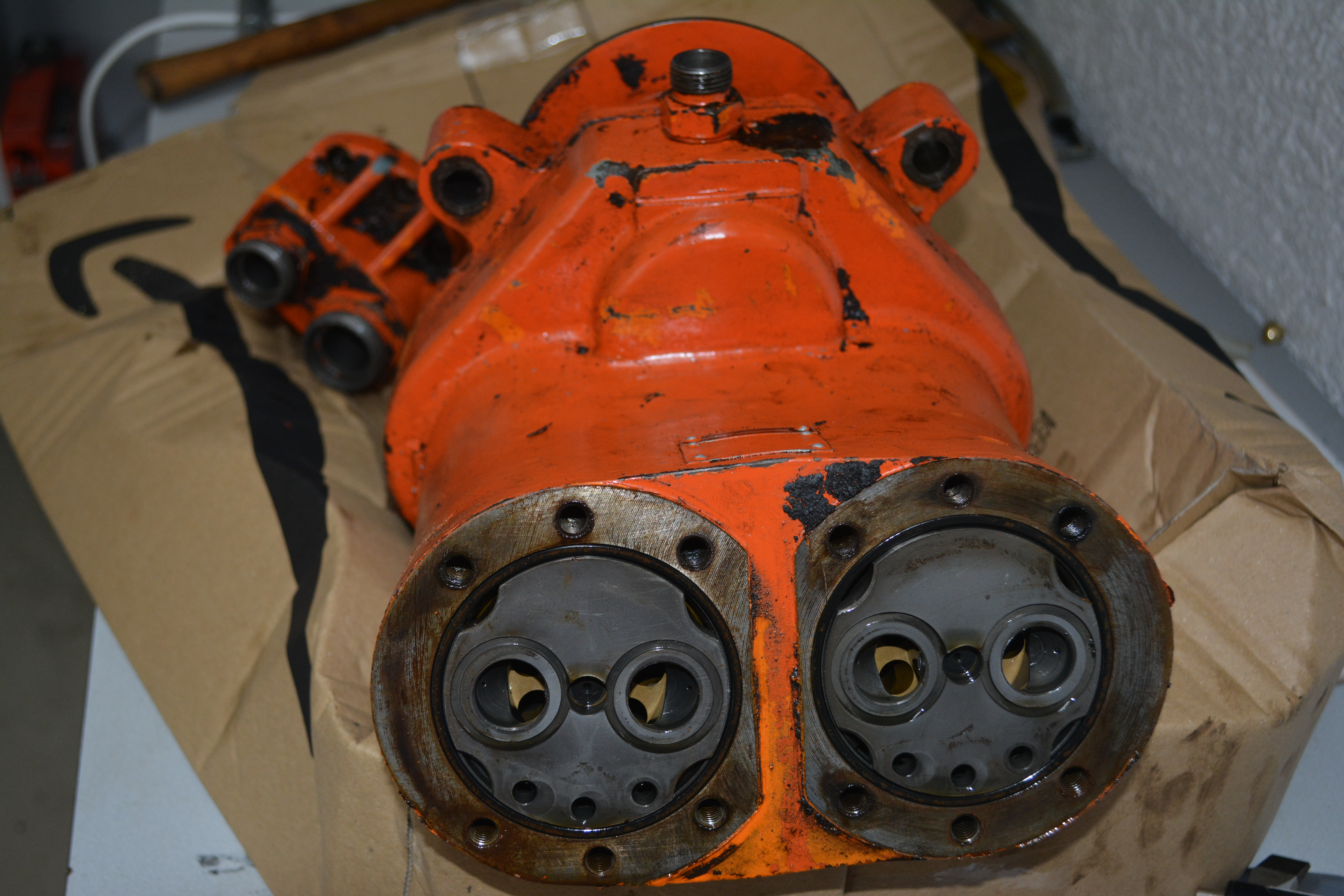

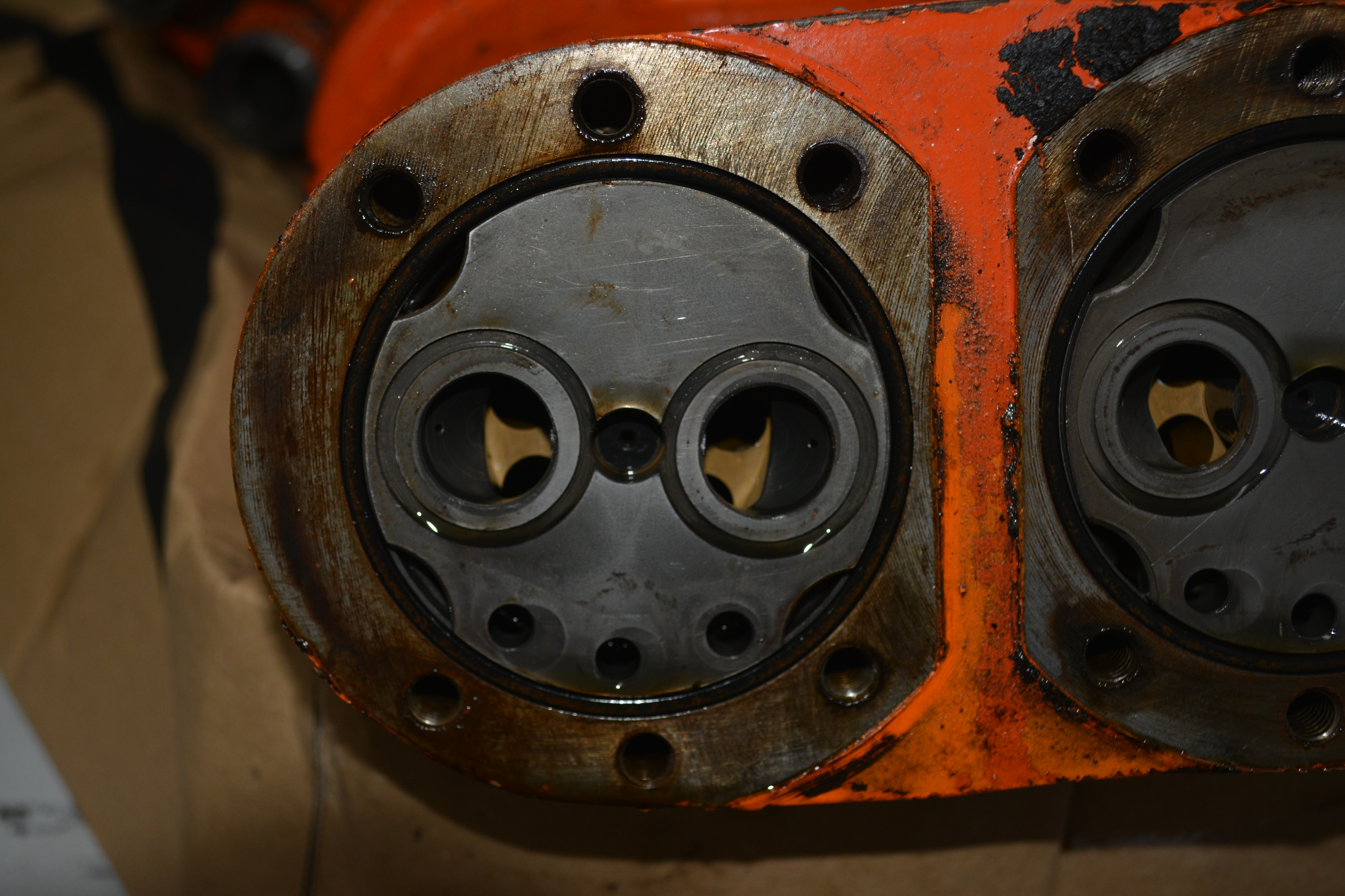

Ich habe die orginal eingbaute Pumpe ausgebaut und den Flansch ( Anschluß für Tank und Hochdruck ) abgeschraubt. Da ist jeweils eine Nut eingefräßt
und ich stelle mir die Frage, ob da ein O-Ring reingehört oder ob das ( Metall auf Metall ) so gut abdichten kann ?
Hat da jemand Erfahrung damit oder event. eine Zeichnung ?
Gruß Stefan
Gruß Stefan
Re: Hydraulikdruck richtig messen / Atlas 1302
Ohne eine Zeichnung zu haben , sagt mir der gesunde Verstand das hier O-Ringe rein gehören.....
Die Pumpe sieht innen , von dem was man sieht ja nicht so schlecht aus.
Gruß Martin
Gruß Martin
