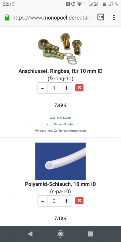

Flex mit Gummi einlagig hat so 2,5mm
also wäre es wie vermutet nen 10er Rohr innen 8mm
ich würde bei monopoel jetzt das bestellen.
m14er ringöse fur 10er pa Schlauch.

okay ich kaufs wo anders, die haben nicht mal vernünftige Ohren-Schellen im Sortiment, sorry für die schlechte Werbung. Haben nur die Ohrenschellen wo dann der Teil unter den Ohren ungeklemmt ist, kannste für Leitungen mit Unterdruck grad vergessen.
