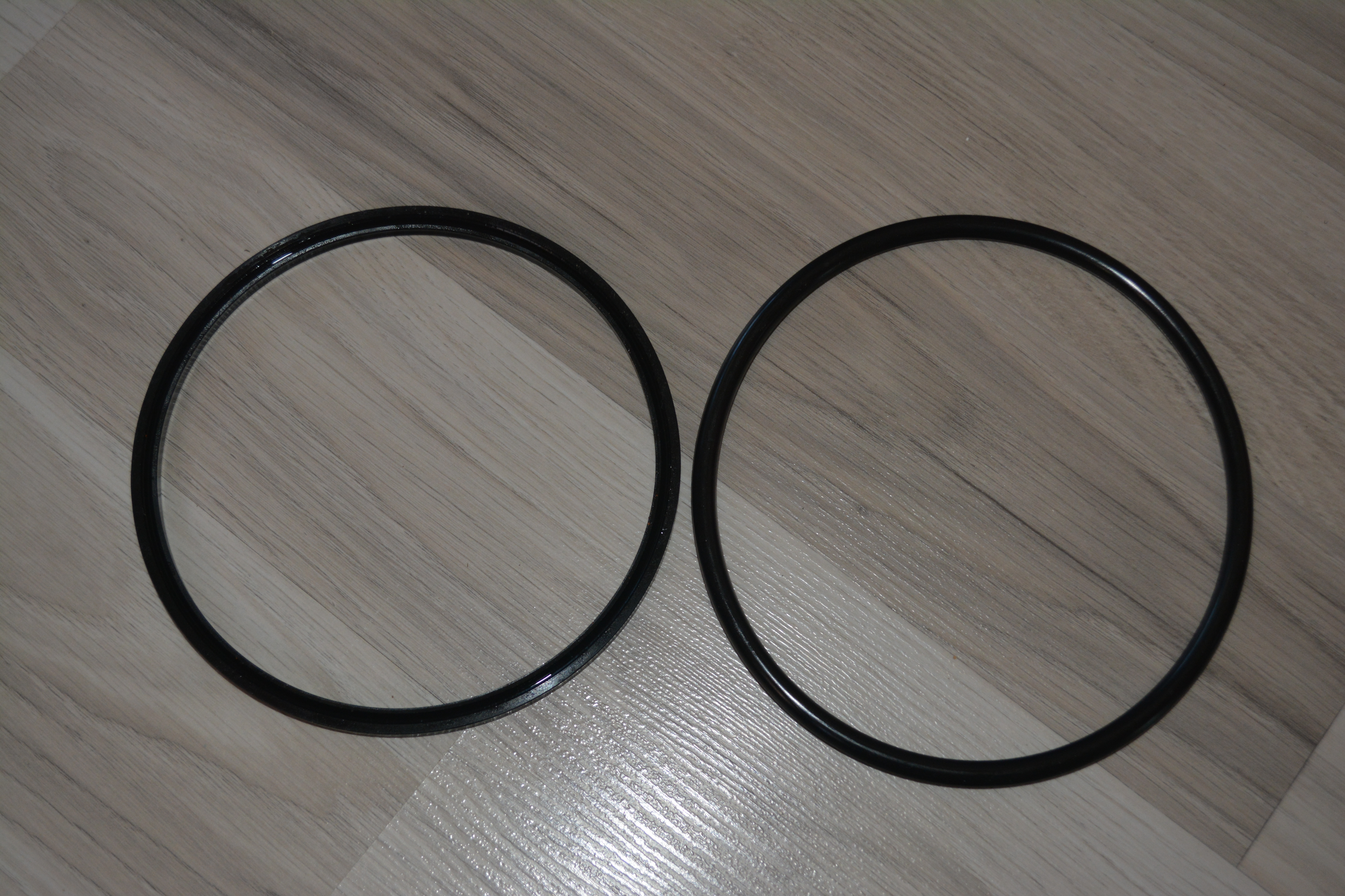

ich hatte bei Atlas einen Satz O-Ringe 148,6x7 bestelt und wollte diese einbauen. Bei meinem Atlas scheinen andere Dichtringe drin zu sein.
Sehen Quadratisch aus ( ca. 7x7 mm mit einem Innendurchmesser von 140mm ). Ist ein Atlas TYP AB1500 Bj. 1970
Hat da jemand eine Bestellnummer oder genaue Bezeichnung der Dichtringe ?
Vorab schon mal vielen Dank.
Gruß Stefan

Beitrag von Atlas1302/70 » Mo 27. Jul 2020, 17:50
Mag sein, dass runde Dichtungen irgend wann mal eine eckige Form annehmen.
Beim letzten Bild ist aber ( wenn es vergrößert wird ), eine Einkerbung in der Dichtung zu sehen.
Diese ist nur auf einer Seite. :?

Beitrag von holzkopf » Mo 27. Jul 2020, 18:42
das sieht so aus als wären die äußeren Dichtungen Nutringe.
Evtl. sind oder waren Original bei deinem 1302 die äußeren Dichtungen Nutringe.
Die äußeren Dichtungen dichten gegen Lecköl ab.
Ich habe eine ETL von einem AB1252, da sind es Original 7 O-Ringe (Bagger ohne Schild) bzw. 9 (Bagger mit Schild) O-Ringe ETL-Nr 330281

Beitrag von holzkopf » Di 28. Jul 2020, 09:25
ich habe von einem Freund ein paar Bilder aus einer ETL von 2/1971 der erhalten, da sind in der Drehdurchführung Nutringe eingebaut.
