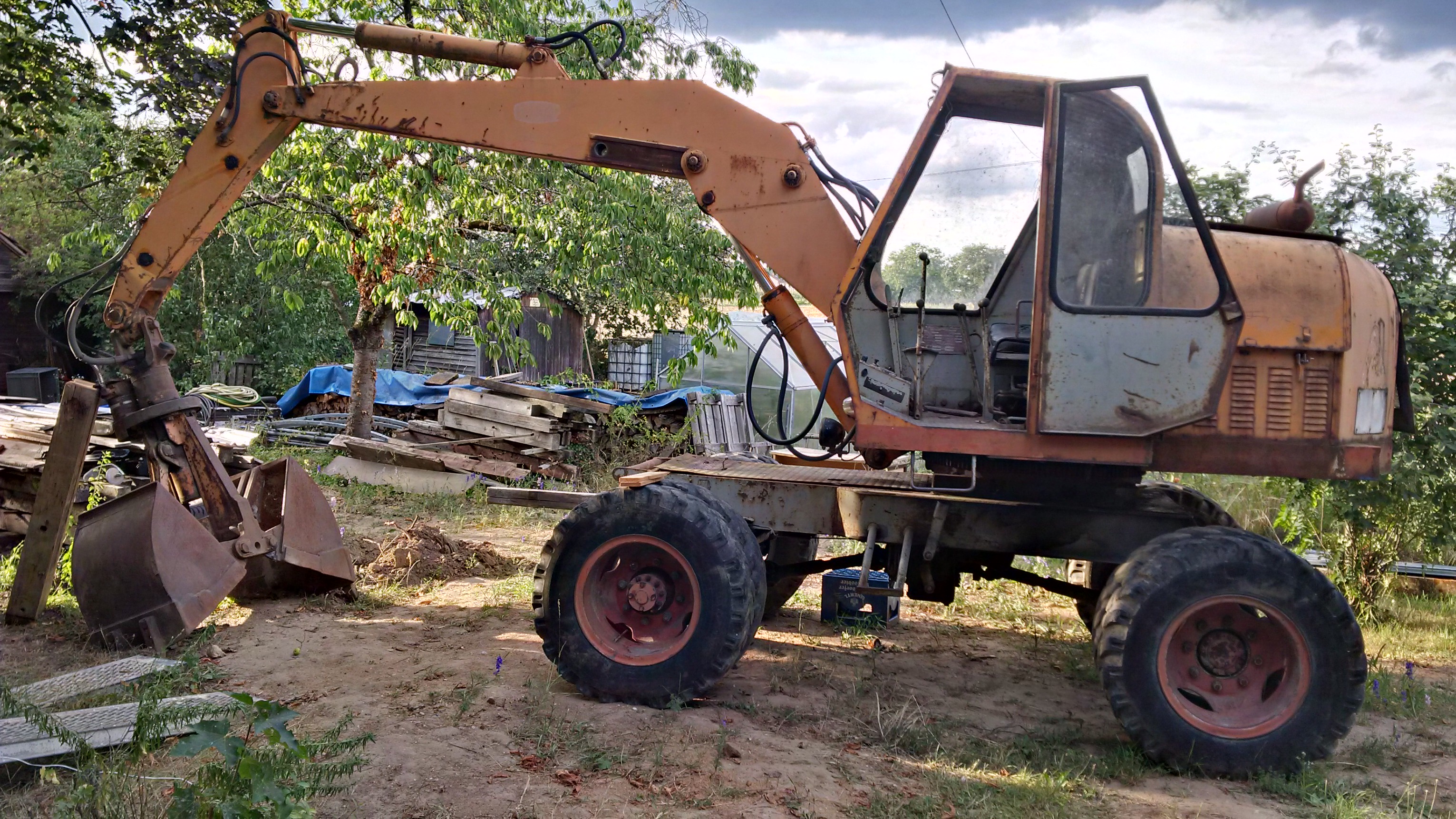

AB1200 Bj. 64 Fabr. Nr. 1794 Deutz Motor
2000 kg bei 2 m, 950 kg bei 5 m
Frage#1: Muss ich den Zweischalengreifer von den Werten noch abziehen? #2 Was wiegt der wohl?

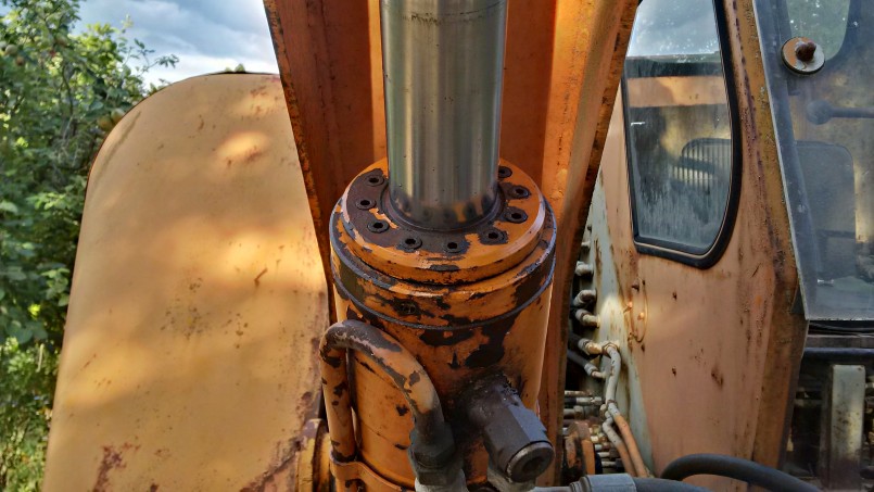

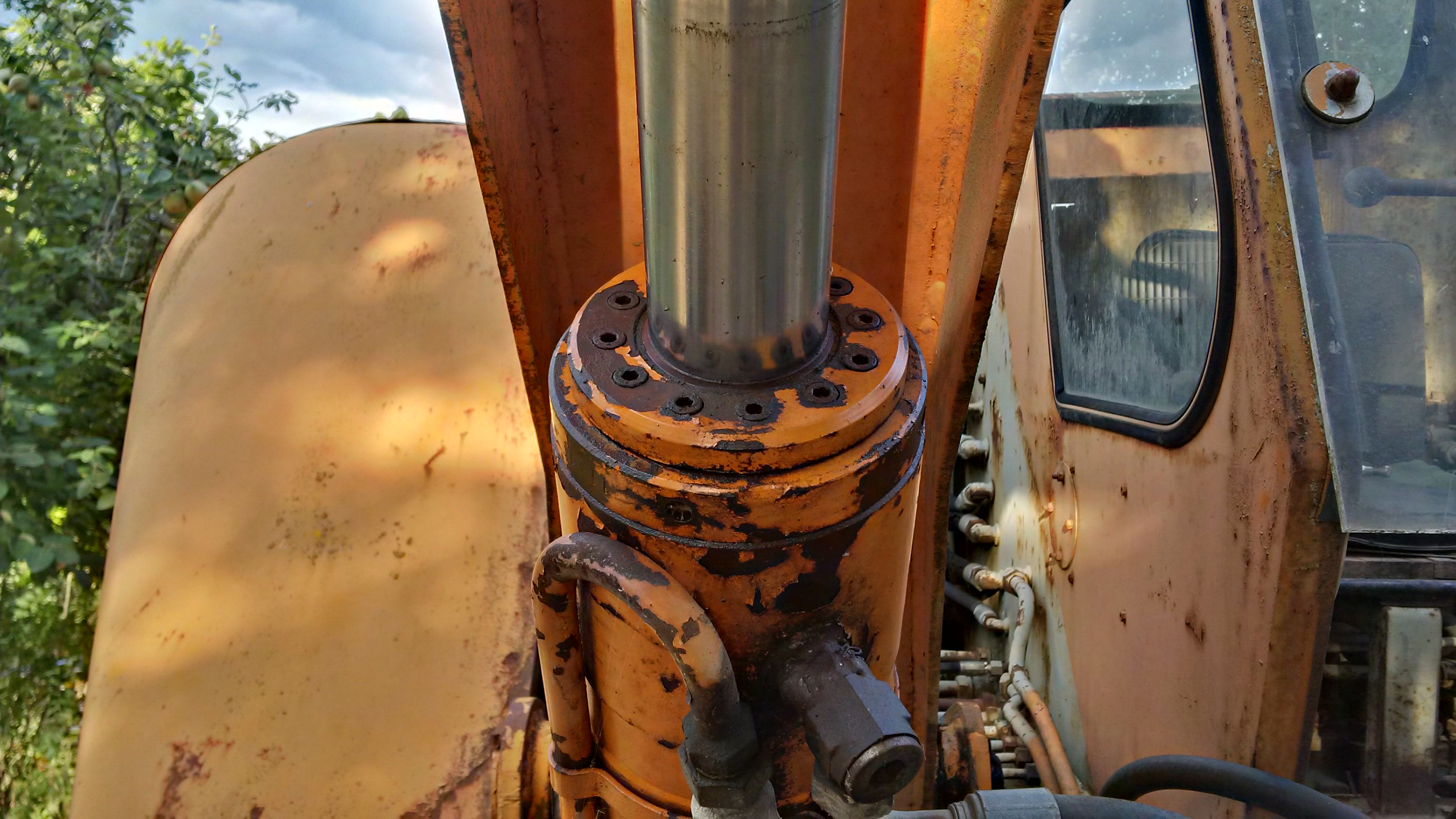

1. Der Hauptzylinder sackt ab und bringt wohl auch nicht die volle Kraft. (Ich hab kein genaues Gewicht von dem Teil das ich heben wollte, denke aber, er hätte es schaffen müssen)
Bisher sind mir folgende Punkte gekommen woran es liegen könnte: Dichtungen im Hauptzylinder, Überdruckventil im Steuerblock, Steuerventil selbst. Zur geringen Hebeleistung: ggf. mitverursacht aus erstem Problem oder zu geringer Druck aus der Pumpe. Mein nächster Schritt wäre mal einen Absperrhahn direkt zwischen Hauptzylinder und Steuerblock zu bauen.
2. Die Hydraulikschläuche sind fast ausnahmslos eine Katastrophe. Neue machen sollte wohl kein all so großes Problem sein. In der Ersatzteilliste steht einiges drin, auch wenn ich meinen Arm nicht richtig wieder finden kann. In der Liste haben alle Arme eine Auslegerabstützung, die meiner nicht hat. Auch sehen die Schalen meines Greifers anders aus und die Hydraulikzylinder sind auch eindeutig andere. Sie haben 12 und nicht 6 Inbusschrauben an der Oberseite. :?: Wenn hier jemand eine Idee hat, oder mehr dazu weis, würde ich mich freuen. Noch sind die Zylinder einigermaßen Dicht.

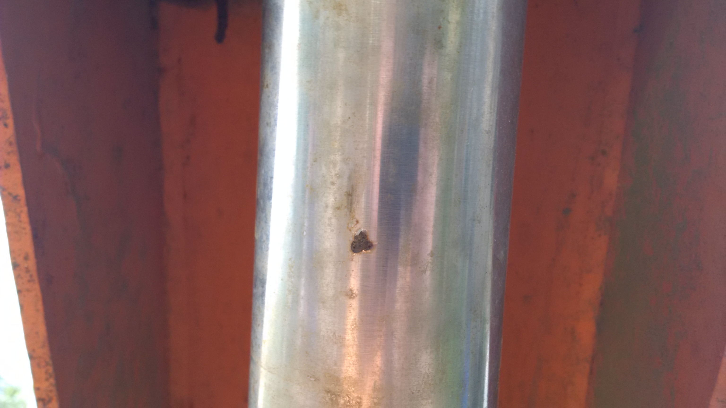

3. Roststelle auf dem Chrom des Hauptzylinders. Ist noch nicht durch die Dichtung gefahren worden. ggf. ausschleifen und mit Epoxidharz?

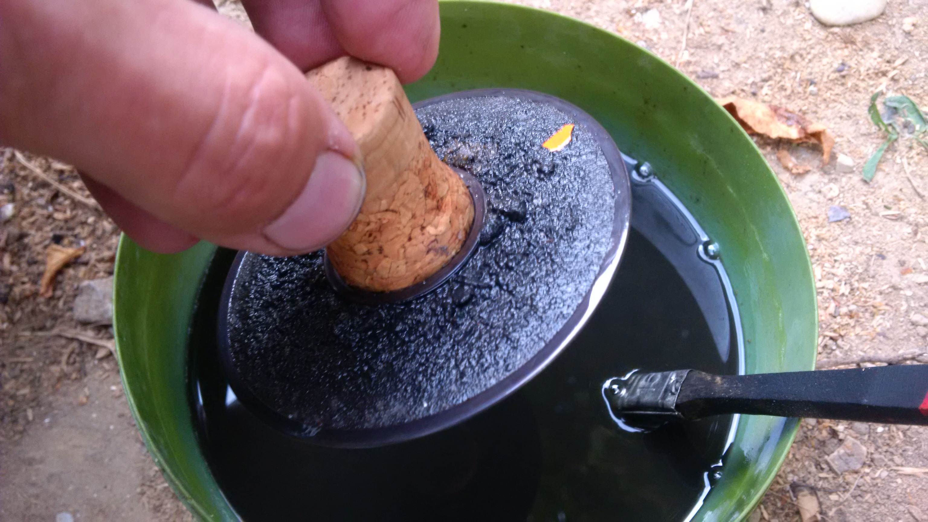

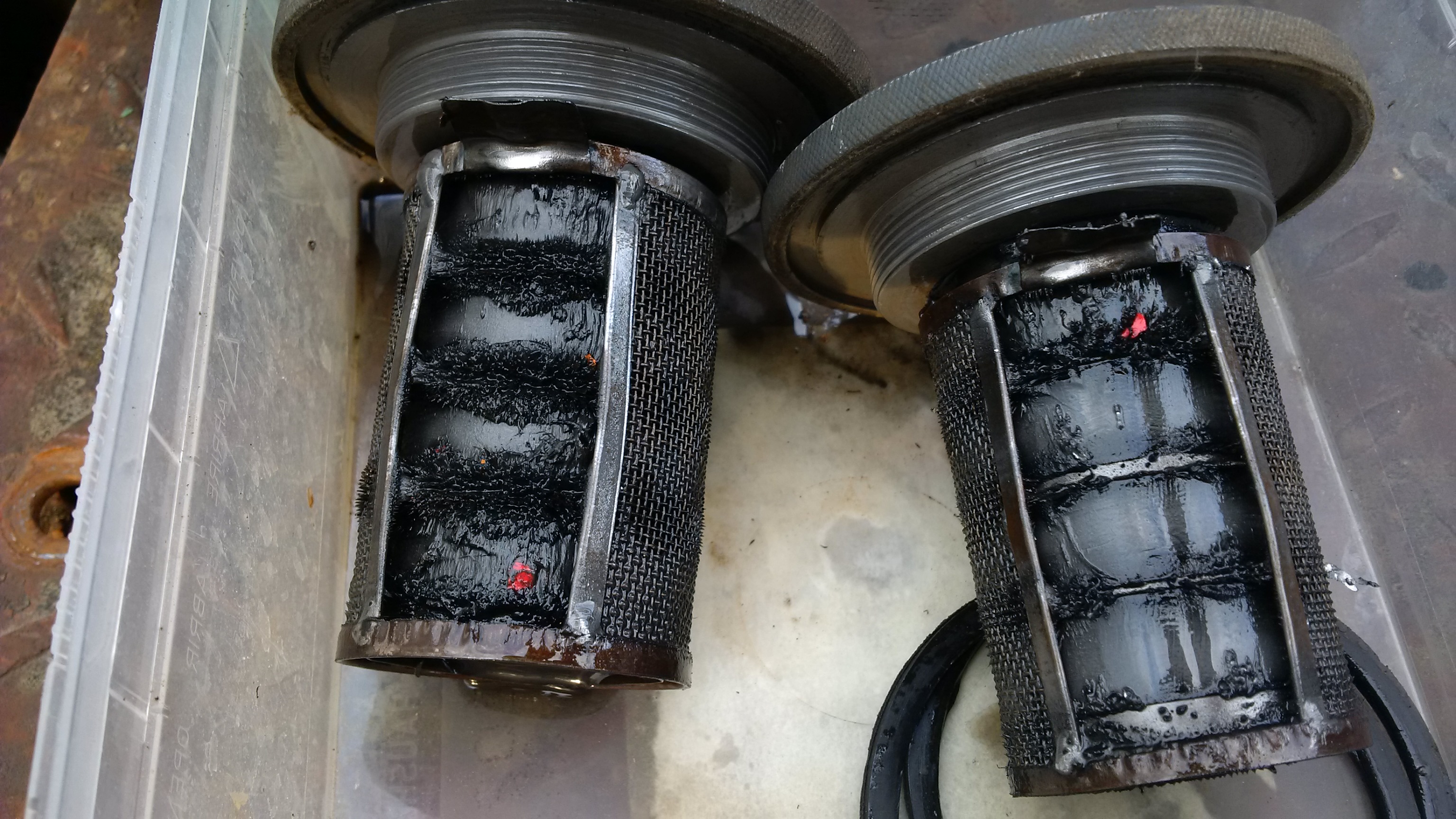

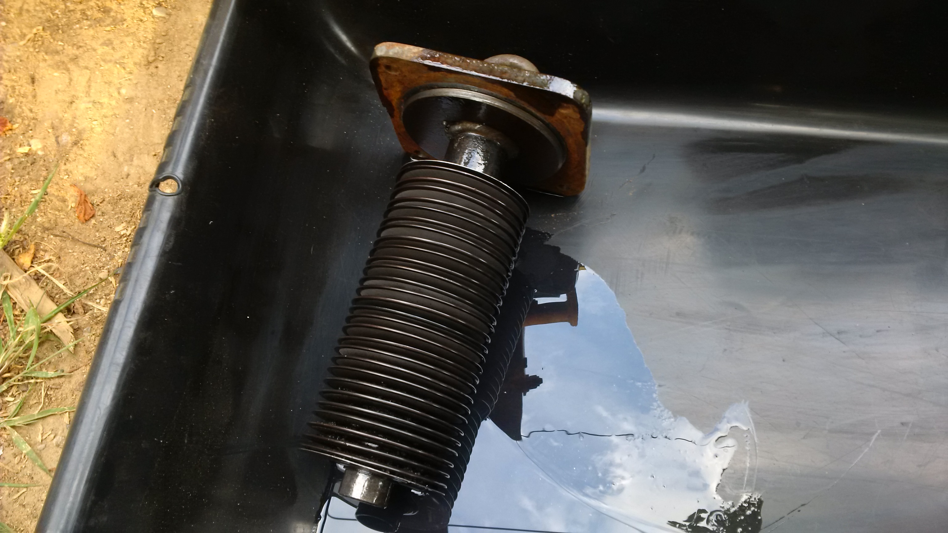

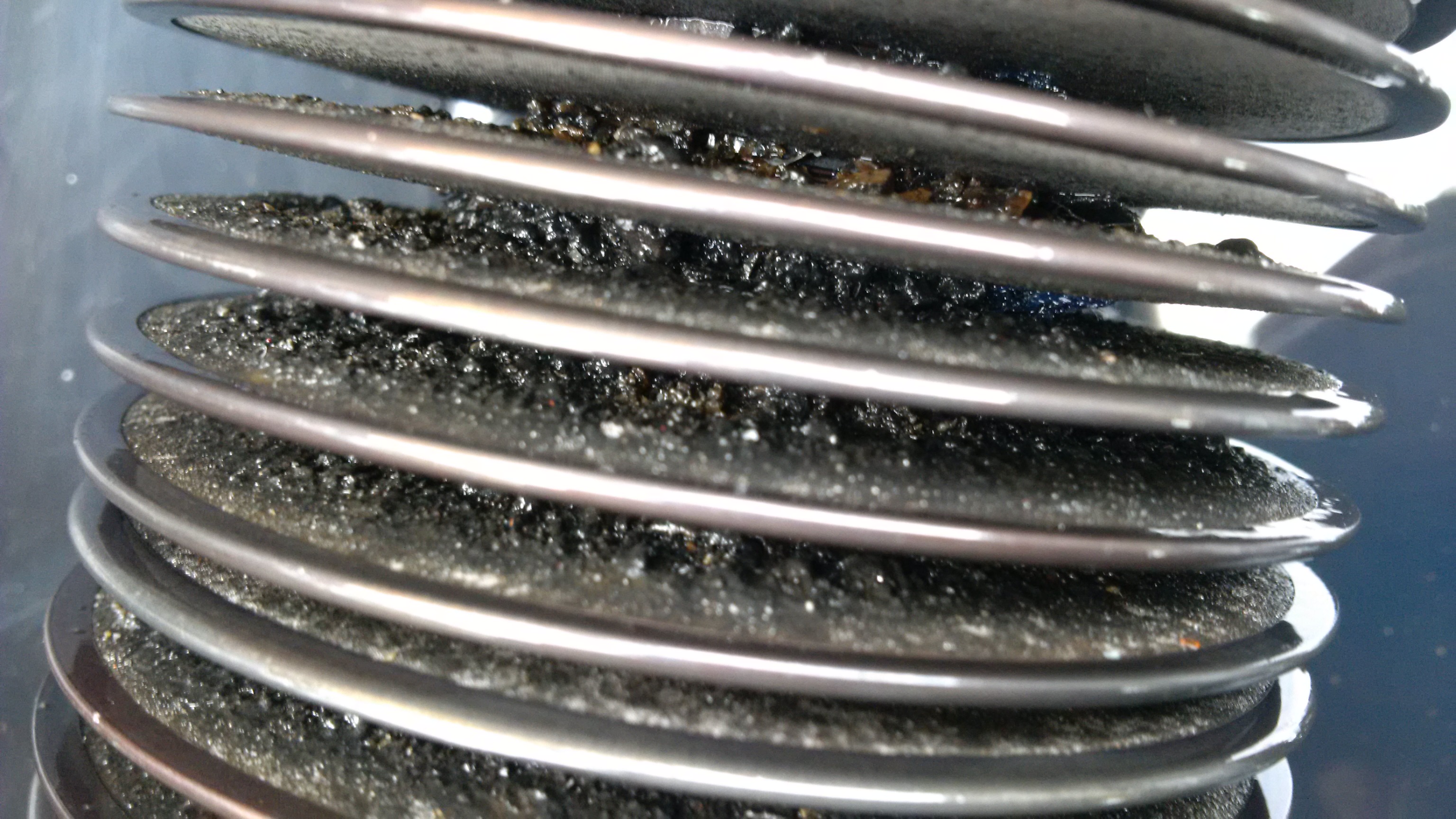

Gestern habe ich mir mal die Hydraulikfilter angesehen. Hier ein paar Bilder davon. Was meint ihr dazu?
Sektkorken waren echt praktisch damit der Dreck beim Waschen nicht innen rein kommt.

Zu 1: Ich würde auf jedenfall mir mal eine Meßuhr besorgen und mal alle Drücke kontrollieren. Wenn da natürlich der Druck schon vom Druckbegrenzungsventil nicht paßt, hebt der Bagger auch nicht richtig. Das mit dem Hahn einbauen, ist eine gute Idee. Da kannst Du dann schonmal was ausschließen.
Zu 2: Ja, wenn Du den Bagger richtest, würde ich die Schläuche auf alle Fälle machen. Nicht schön, wenns da einen, vor allem beim fahren auf der Straße z.B., zerreißt. Das Problem bzgl. der Ersatzteilliste ist, daß am AB 1200 doch im laufe der Serie einiges verändert wurde und daher die Listen natürlich immer gleich veraltet waren. Ich muß mal nachsehen, ob ich noch eine andere Ausführung der Liste habe.
Zu 3: Da gibt es evtl. hier andere Spezialisten, die sich damit besser auskennen. Ich hab mal gehört, daß man die Stangen wieder aufchromen kann.

Bzgl. Hydraulikfilter. Ich würde ihn mal richtig auswaschen, einbauen und nach ein paar Arbeitsstunden wieder ausbauen und nachsehen, ob er dann auch wieder so aussieht. Kann sein, daß an dem Filter schon 30 Jahre nichts mehr gemacht wurde, dann sieht der mal so aus. Bzgl. ganz ganz feiner Späne würde ich mir jetzt mal noch keine Sorgen machen.
