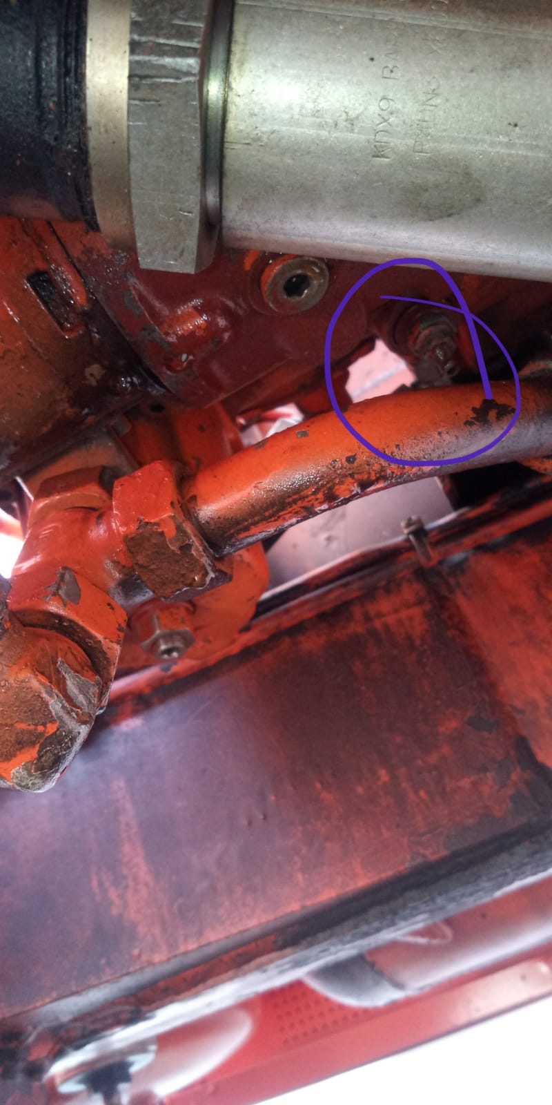

Ich habe mal bei mir an der Hydraulikpumpe geschaut da habe ich keine einstellschraube für den Vorsteuerdruck hat jemand eine Ahnung wo ich den sonst einstellen kann?
Angeblich sind es die gleichen Modelle Linde B2PV35
Vielen Dank euch im Voraus
Pumpe mit einstellschraube
Meine Pumpe ohne Einstellschraube
