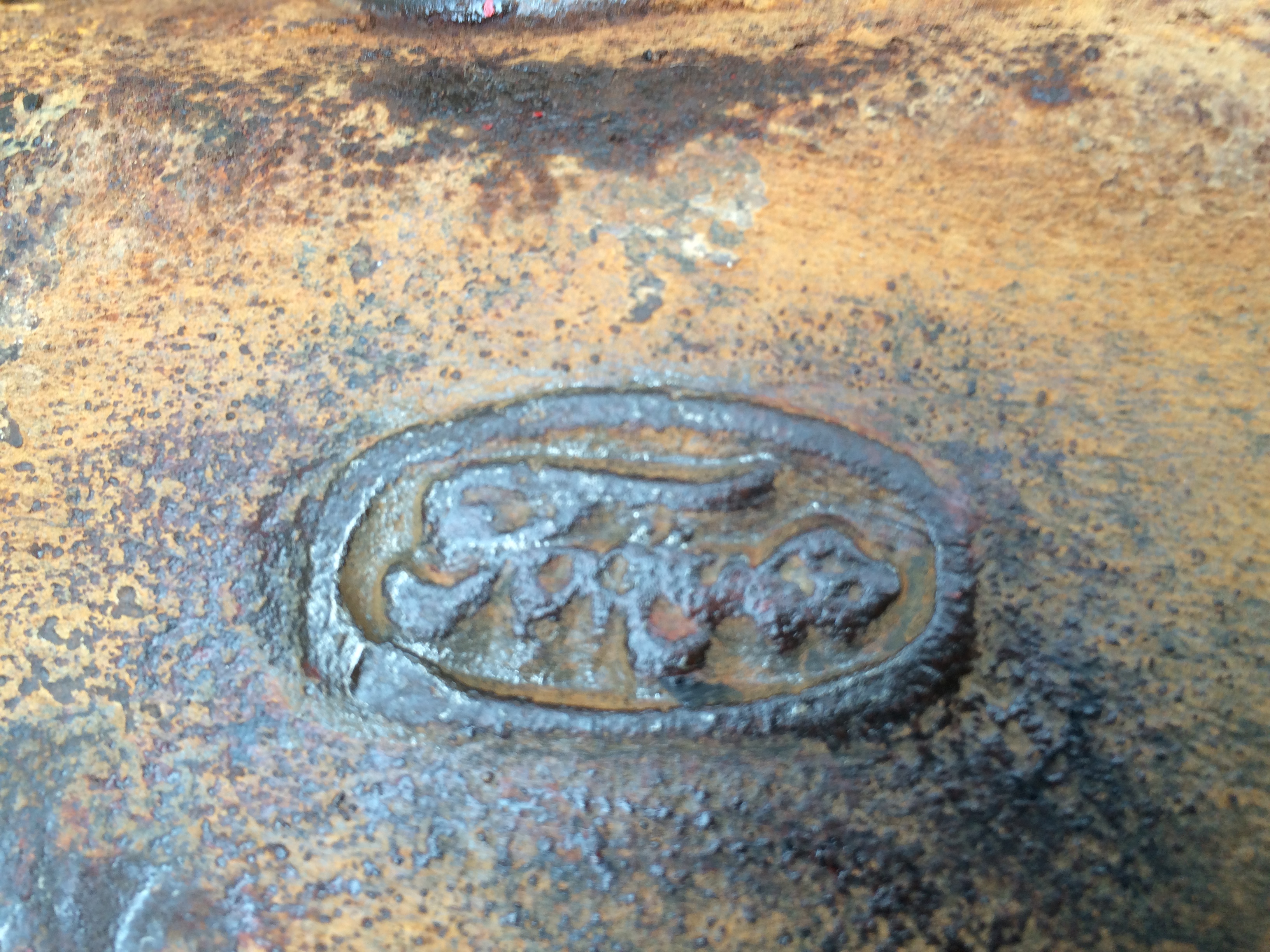

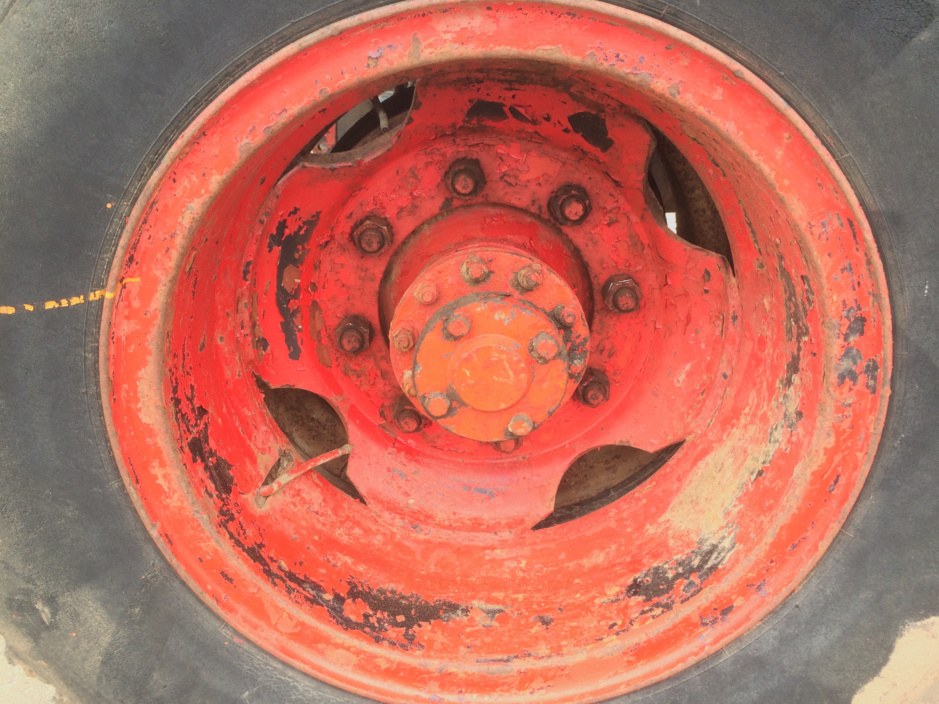

Wo finde ich das Typenschild der Achsen ?
F4L812D
Beiträge: 60
Registriert: So 1. Mai 2016, 08:29
Re: Atlas 1200 Maikäfer
Beitrag von F4L812D » Sa 21. Nov 2020, 22:48
Richtiges Typenschild gibts nicht, anbei Fotos meiner Achse Ford am 1200
