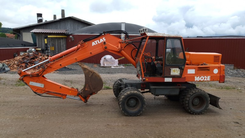

Hallo Miteinander,
Ich habe mir dieses Jahr einen 1602E in den Fuhrpark geholt. Optisch und Technisch sehr gut im Zustand. 10500BH. Habe ihn etwas zusammen gerichtet. Paar Schläuche neu. Bremsanlage komplett neu gemacht Lichtanlage instandgesetzt. LED Scheinwerfer montiert. Verachter CW 30 montiert usw.
Meine ersten Aushübe wurden auch schon gemacht Kraft ohne Ende. Aber nun die große Frage.
Mein Hydrauliköl wird ziemlich heiß nach einer Std Vollgas Baggern 90 Grad. Bagger wird langsamer Summieren ohne Funktion.
Vorspanndruck 0,5 bis 1 Bar
Rücklauffilter neu.
Vorsteuerdruck konstant bei 36 Bar
Druck links 290 Druck rechts 290 konstant egal ob kalt oder warm. Drotzdem wird er langsamer. Druckleitung schon von links auf rechts getauscht keine Änderung.
Nun meine Frage ich habe eine B2PV50 Pumpe verbaut.
Wenn ich denn Schaltplan Hydraulik verstanden habe macht die Druckfeder in der Pumpe Nullförderung. Ich vermute das der Verstellkolben der Axialkolbenpumpe undicht ist. Ich möchte keine neue Pumpe oder diese Überholen hat sich da schonmal einer ran getraut. Mit der ET Liste von der Pumpe bin ich auch noch nicht Schlau daraus geworden. Ich sage auch wäre der Revolver verschlissen hätte ich die Drücke nicht.
