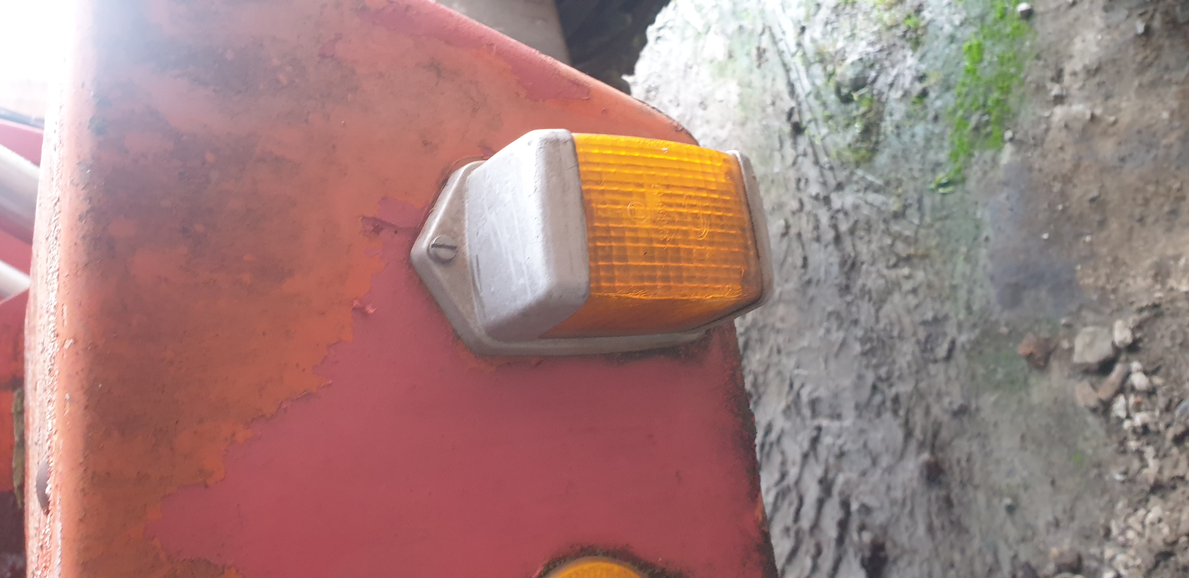

Guten Morgen zusammen,
suche diese Hella Zusatzblinkleuchten für meinen 1302 E. Verbaut sind die an der neuen Atlas-Kabine. Eventuell sind an der alten Kabinenversion die selben Blinker verbaut? Unter der Hella-Nummer auf dem Glas lässt sich leider nichts mehr finden.
Hat jemand zufällig noch einen Blinker rum liegen ? Oder eventuell eine passende Alternative? Würde gerne die 2 Schraubenlöcher in der Kabine wieder verwenden. Lochabstand sind 11 cm.

die gibt es noch neu.
Hella Leuchte BA 002.652-101
Hella Schutzkappe 8XS 113 389-101

Top, vielen Dank. Der Blinker ist mir schon ein so ein paar mal über den Weg gelaufen, ohne passende Schutzkappe hat das anscheinend irritiert.
