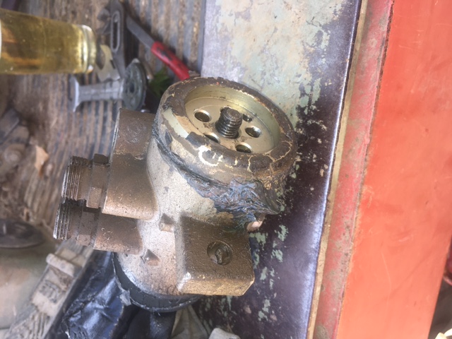

Nach 2 Wochen wieder den Bagger angeschmissen mit neuer Motivation. Ich bin total erschrocken nachdem ich den Arm angehoben habe rollte der Bagger
weg !! Schnell auf die Fußbremse , leider ohne Wirkung. Also mit dem Arm verzögert. Ich hab dann ein Gang eingelegt und wollte zurück fahren, was aber nicht funktionierte. Ich hab dann an dem Schaltzylinder am Getriebe die Luftschläuche weg gemacht. Aus keinem kam beim Schalten Luft. Als ich den Schlauch von der Bremse an der Drehducrhführung unten los gemacht habe blies mir Luft entgegen, allerdings aus den Federspeichern und nicht aus der Durchführung.

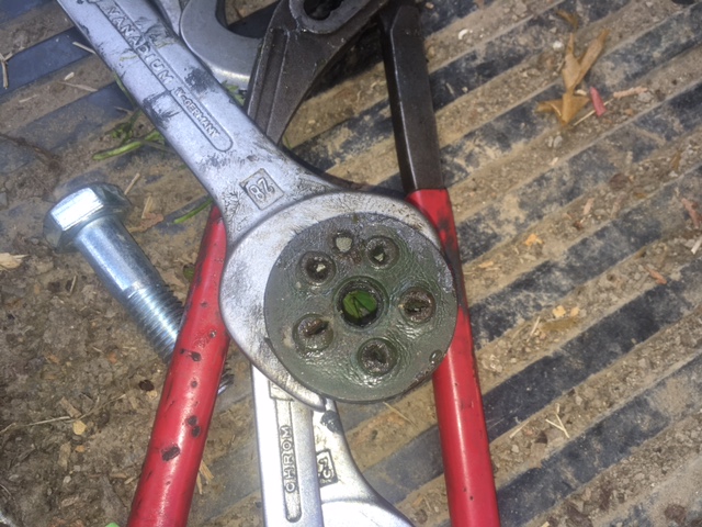

Also musste ich notgedrungen das Ding zerlegen.
Zum Vorschein kam eine ziemlich dicke total zugequollene Dichtung . Ich erinnerte mich dann noch an die vermeintlich lose Schraube die ich angezogen hatte .....
Also mit dem Locheisen die Löcher wieder herstellen alles zusammenbauen und juhu :-) alles funktioniert wieder , inklusive einer Drehdurchführung die zumindest so dicht ist das es nur leicht säuselt und nicht mehr zischt !
Martin

Hier noch die Bilder
