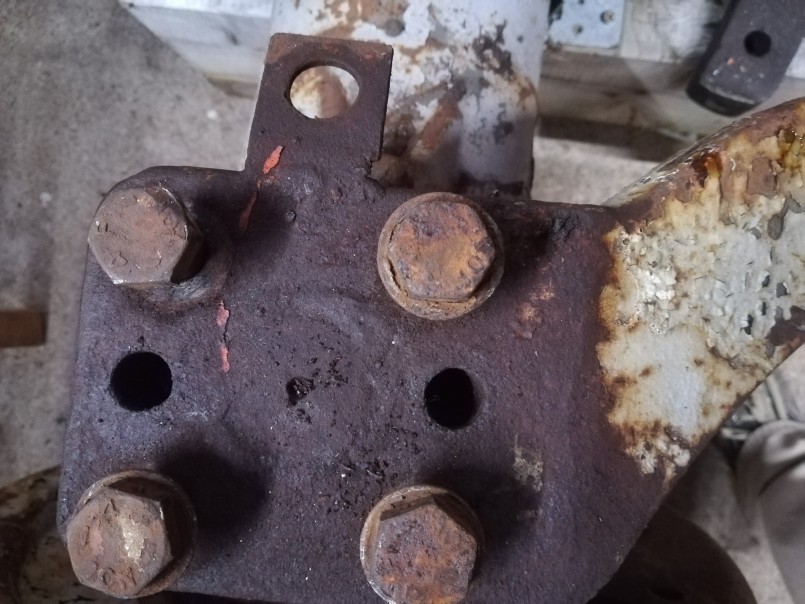

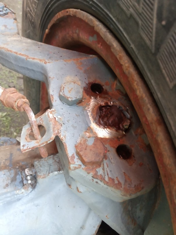

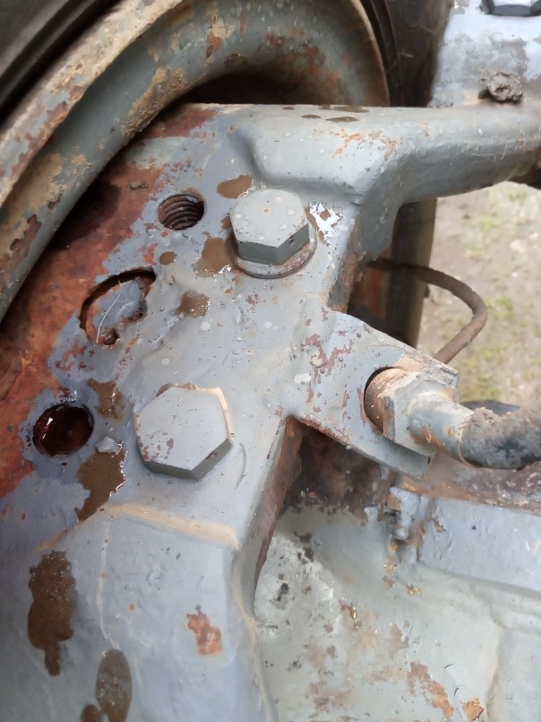

Mir ist aufgefallen, daß an meinem Bagger die Achsschenkelbolzen angebrochen sind. Aud der linken Seite ist wohl schonmal geschweisst worden. Die Rechte Seite scheint unangetastet zu sein, sieht jedoch auch nicht so gut aus. Oder ist das Original so?
Meint ihr es würde reichen, wenn ich im eingebauten Zustand nachschweisse? Evtl. vorher mit dem Fräser die alte Naht ein wenig abschleifen?
Oder aber laufe ich Gefahr verbaute O Ringe zu schrotten...?
Ist die Schweissnaht nur dafür da den Bolzen im Spurhebel fest zu halten?

Rechte Seite
Linke Seite

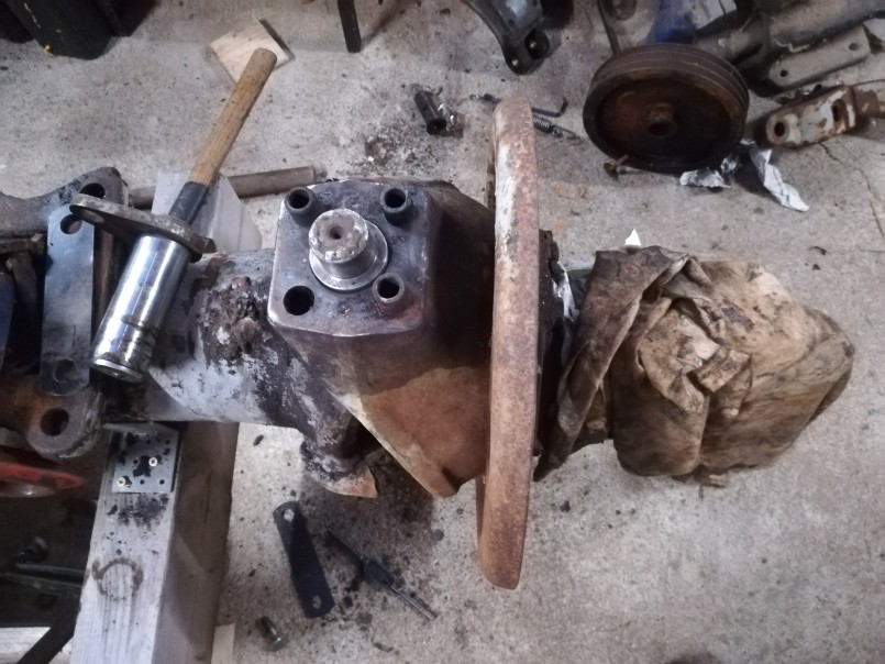

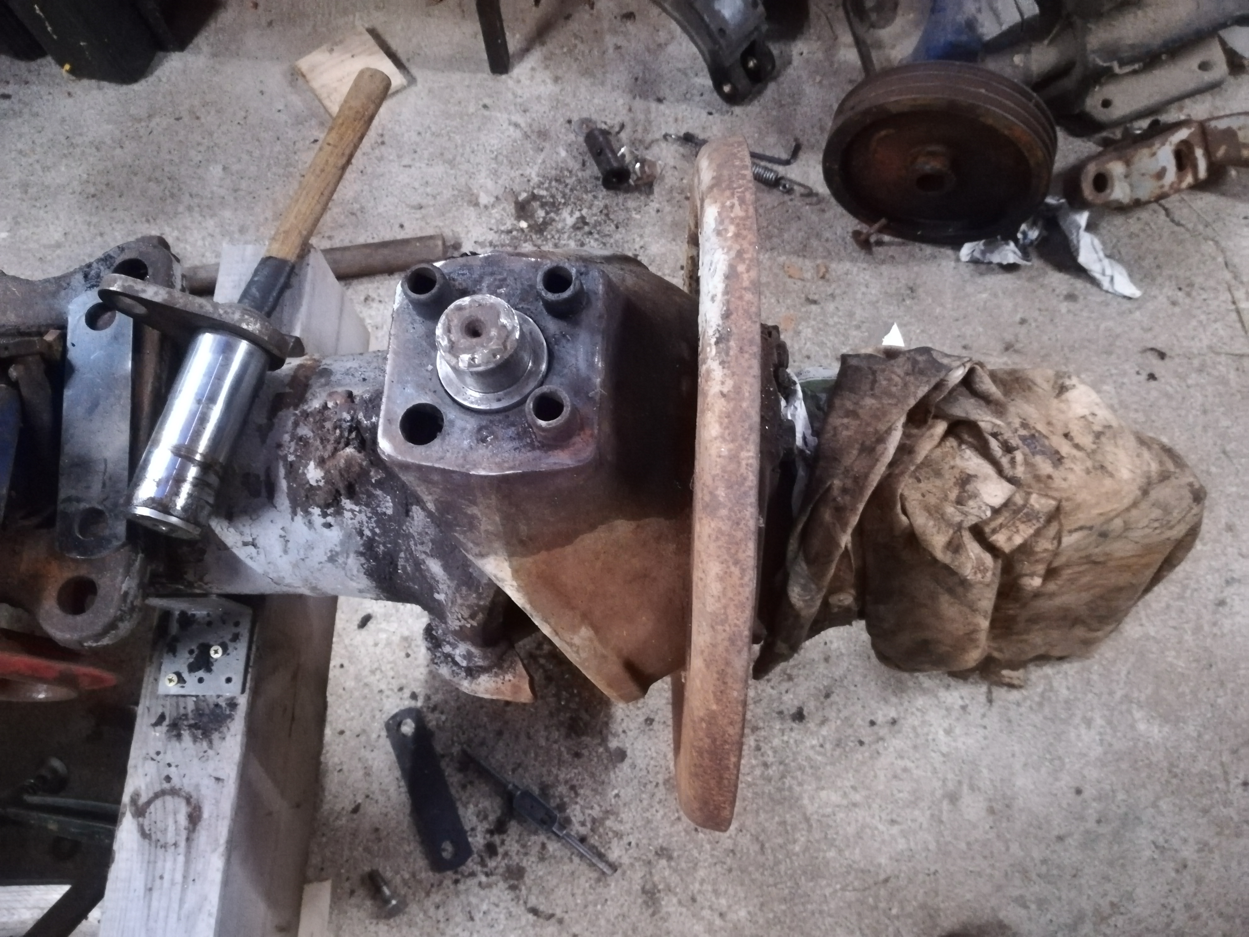

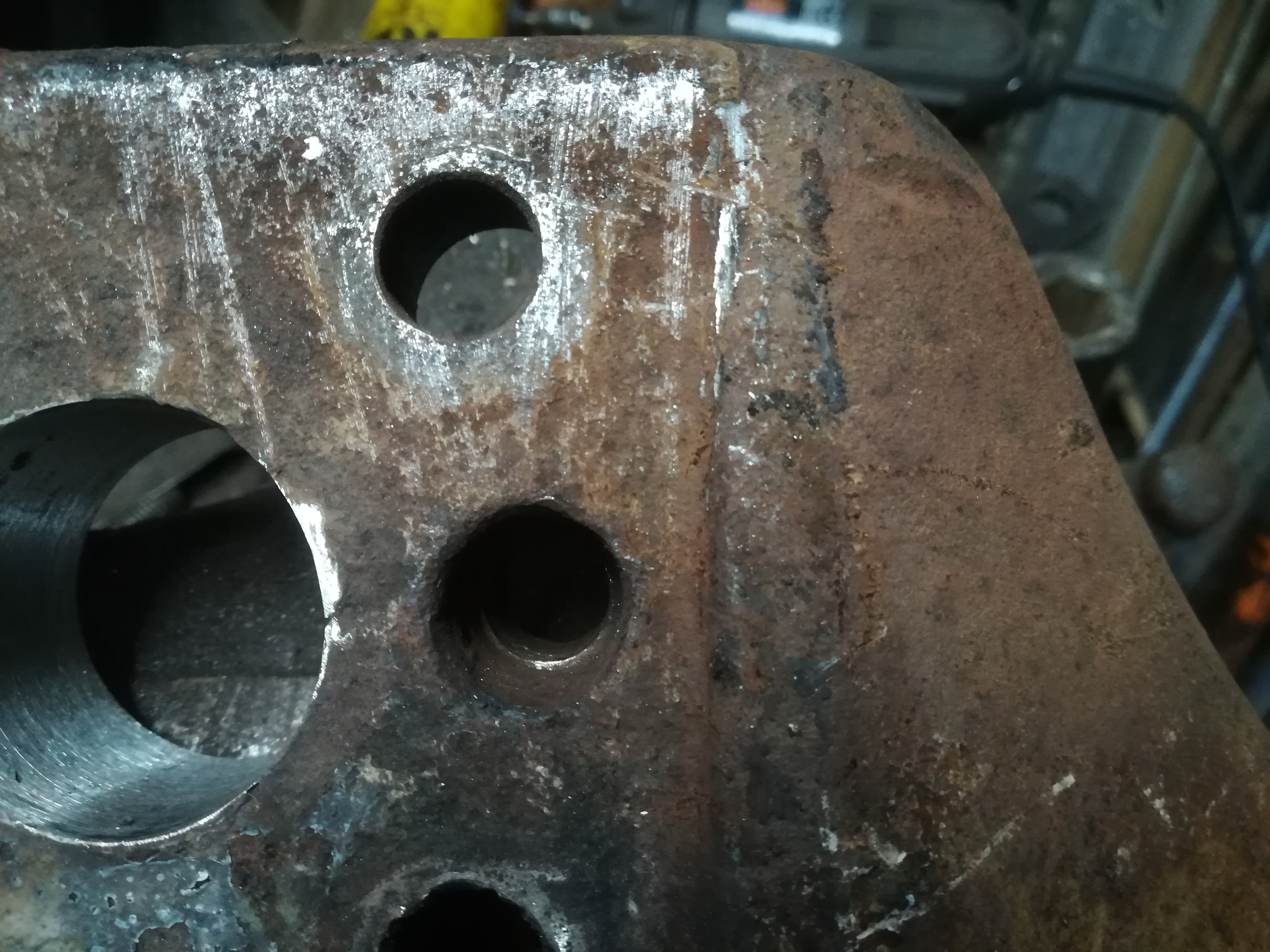

Bei meinem wurde da nach einer Reparatur voll verschweisst.
Zerlegt sieht das dann so aus
Bolzenbohrung auf Übermaß gespindelt
