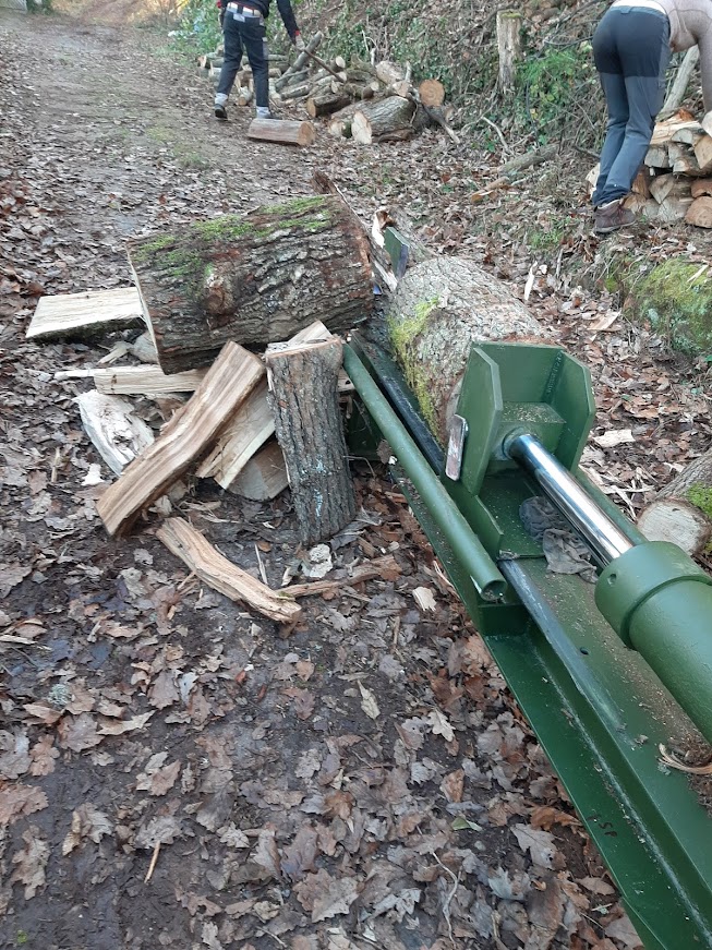

bin auch mal wieder etwas weiter gekommen. Der Spalter, ähnlich Stefan seinem, ist im Rohbau fertig. Er kann sowohl am Bagger als auch als Anbaugerät an dem Traktor verwendet werden. Beides hat Vor- und Nachteile. Ist der Spalter am Traktor kann man das Baumstück mit dem Bagger einlegen und die gespaltenen Holzstücke auch wieder aufnehmen. Die Bedienung des Spalters erfolgt über eine Fernbedienung vom Bagger aus. Könnte man mit dem Spalter am Bagger auch machen ist aber vermutlich nicht so präzise abzulegen. Mal sehen wie es funktioniert.

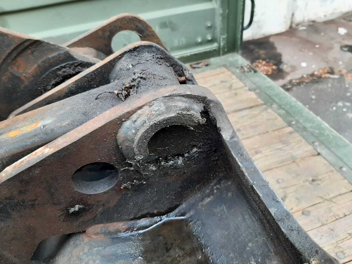

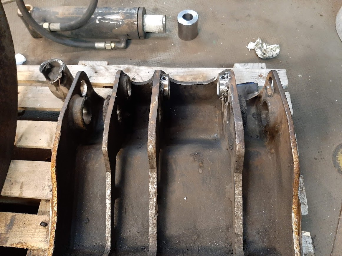

leider muss ich meinen Zeitplan etwas korrigieren. Mir ist zwischenzeitlich ein lädierter Holzgreifer bei Ebay-Kleinanzeigen in die Hände gefallen. War gerade um die Ecke, da konnte ich einfach nicht widerstehen. Damit die Kosten des verballerten Diesels nicht die Kosten des Greifers übersteigen.
 Der muss jetzt zuerst repariert werden. Ab 01. äh 02. November kann ich dann eh hinklotzen, da ich ab da im Ruhestand bin.
Es ist kein Typenschild mehr drauf, es könnte aber ein älterer Epsilon-Greifer sein. Ca. 1,7 m Öffnungsweite.

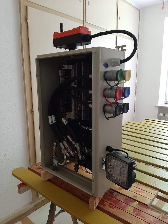

leider ist mein Zeitplan durch das völlig unerwartete kommen von Weihnachten durcheinander gebracht worden. Habe zwischenzeitlich zwar einige Ster Holz für einen Bekannten gespaltet, der Betrieb ist aber leider nicht zufriedenstellend. Der vorhandene Hydraulikblock von einem alten Stapler hat sich als nicht geeignet erwiesen. Die maximale Durchflussmenge ist zu gering. Über 30 bar Gegendruck im Rücklauf. Das Druckbegrenzungsventil lässt sich nur auf 100bar einstellen, hat zwar für den Einsatzfall gereicht ist aber auf Dauer zu gering. Dummerweise verursacht der Block beim Schalten Druckspitzen was die Zapfwellenpumpe mit Leckagen an der Dichtung quittiert. Ersatzventile mit passender Durchflussmenge sind da und werden demnächst eingebaut. Dann gibt es auch das versprochene Video. einen guten Rutsch und immer genug Hydrauliköl und Diesel im Tank

das Wetter ist gut, die Sonne scheint. Da kann man nicht widerstehen an das Holzspalten zugehen.
War ideale Bedingung mal ein kurzes Video vom Spalten zu machen. Hatte ein älteres Stück Eiche mit Ast rumliegen, genau passend als Härtetest nach dem Umbau der Hydraulik.
