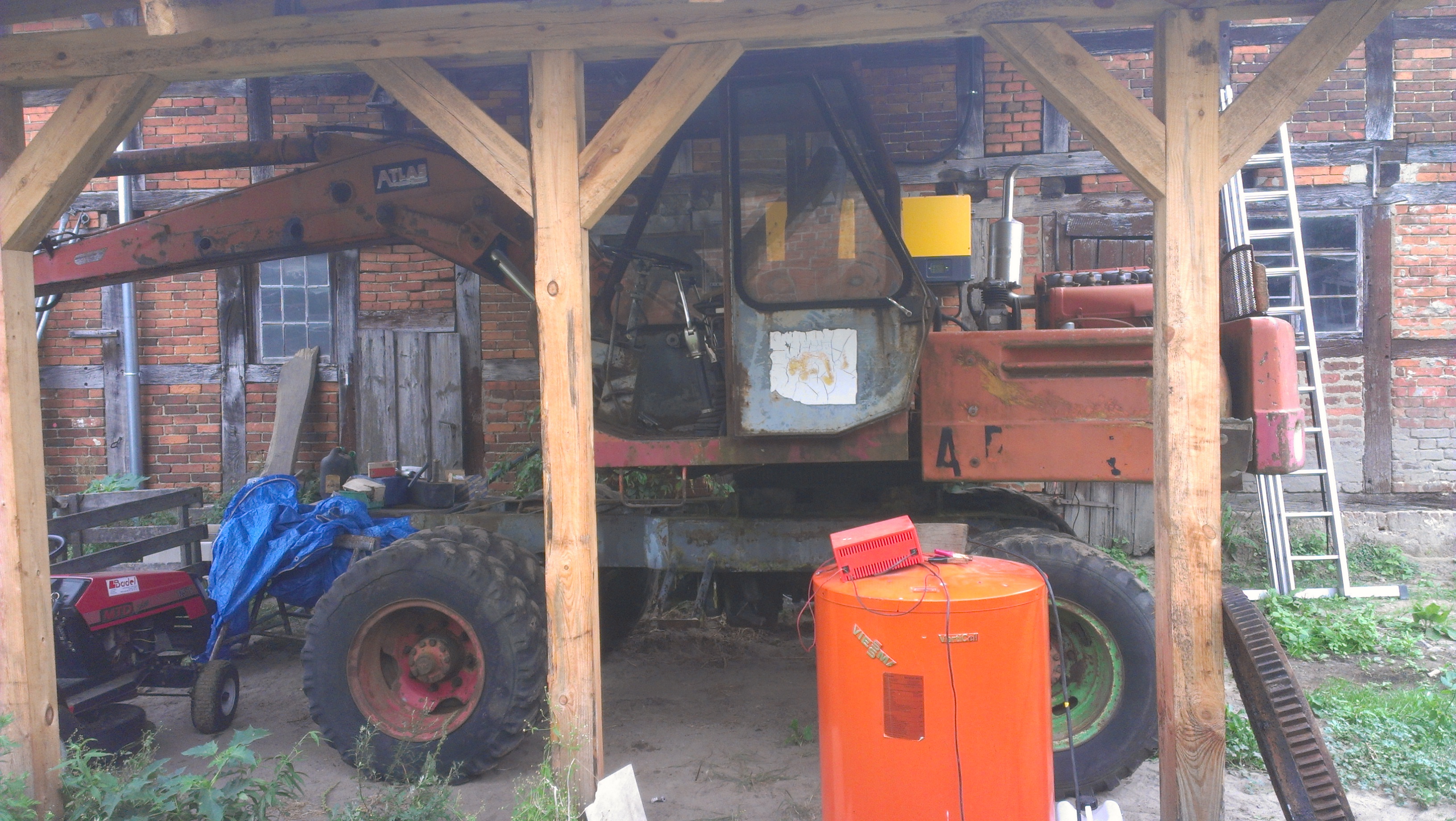

Hallo
das ist er um welchen handelt es sich den c doer d
mfg Stephan

Re: AB 1302 D Information / Betriebsanleitung
Hallo Stephan !
Dein Bagger ist noch ein AB 1302, aber schon mit der Kreuzsteuerung.
Baujahr müßte so um 1971 herum sein.
