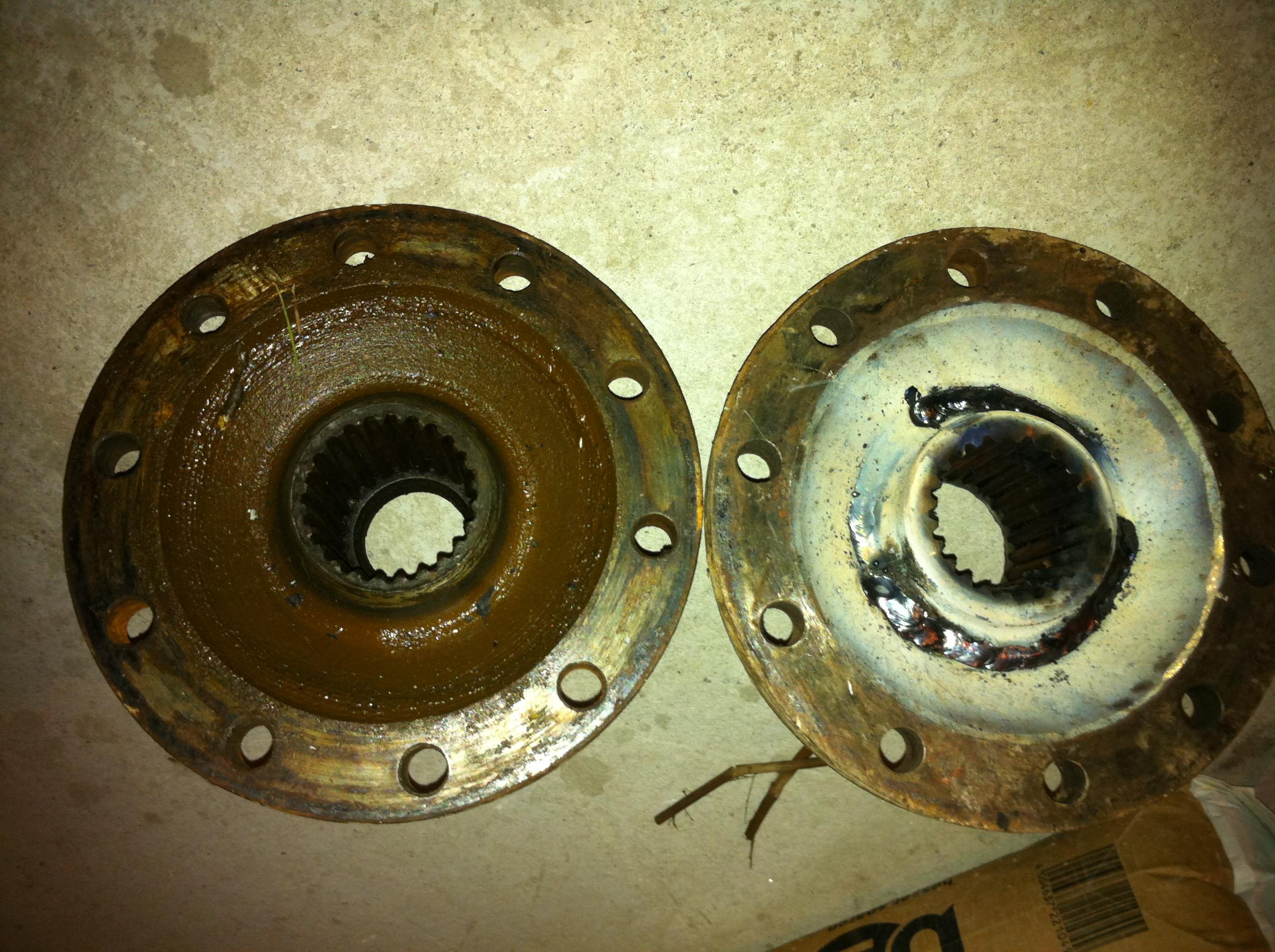

Hallo. Bei meinem Bagger Atlas 1302 Bj 1970 habe ich festgestellt dass nur eine Achse nur funktioniert. Der Grund war Verzahnung bei Mitnehmer am reifen wahr kaputt. Ich bin Dreher und so eine lösung habe gemacht.
Defekte Mitnehmer
Defekte Verzahnung

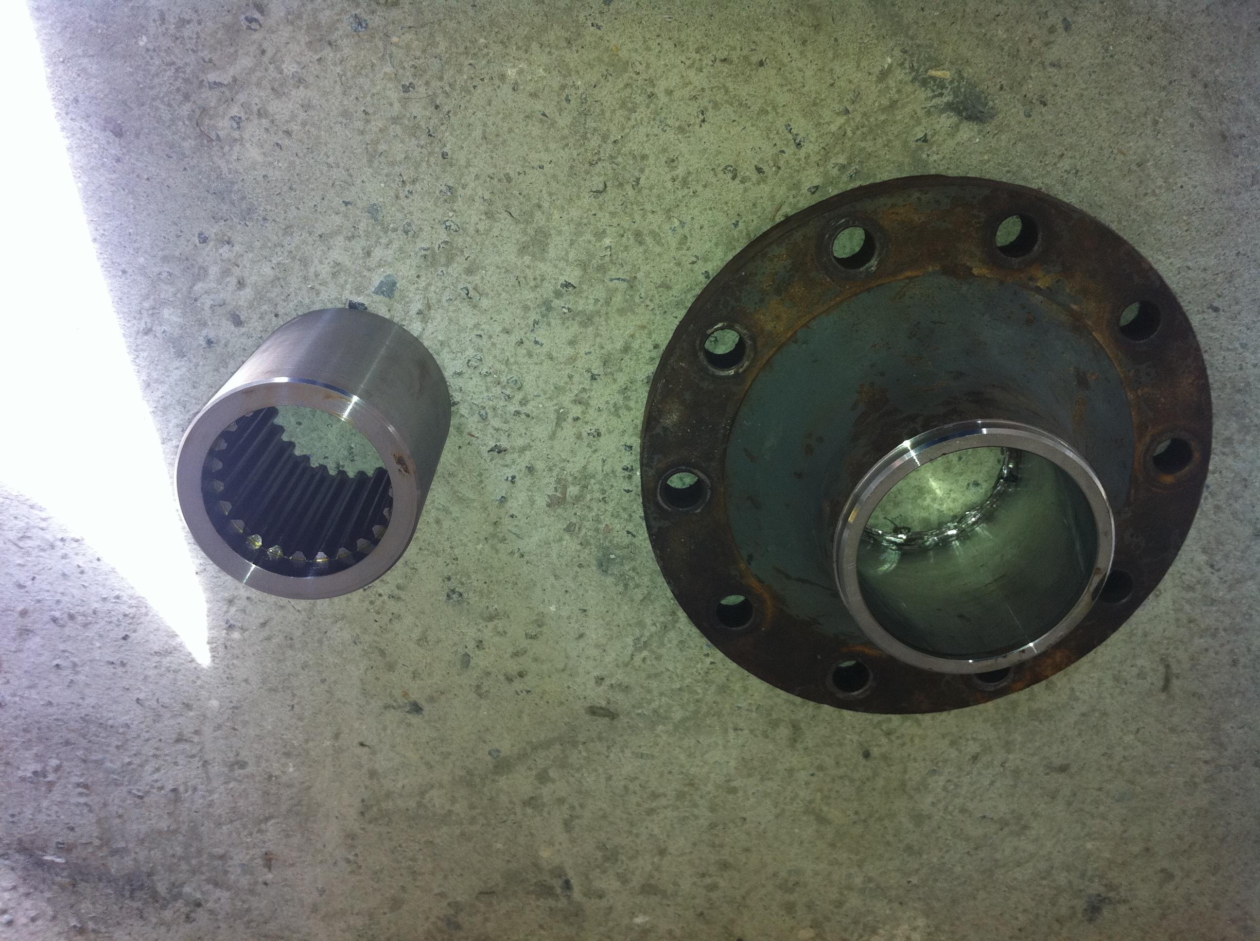

Mitnehmer Ausgedreht. Buchse aus sehr starken Stahl nachgemecht 1050N/mm.

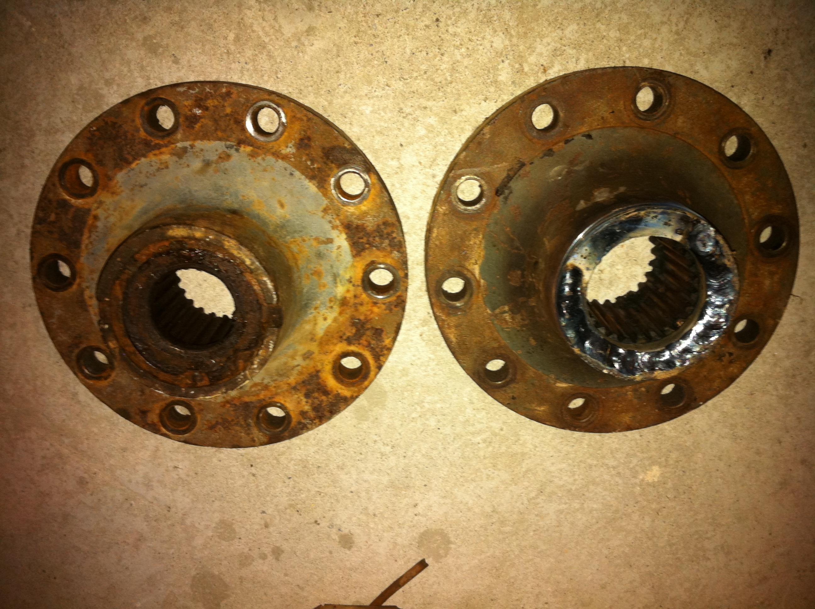

Verschweisst von beide seiten
Orginal und Reparatur

Uui, die is ja ganz schön abgearbeitet. Hast Du wieder sauber hinbekommen. Wie sieht die Verzahnung von der Gelenkwelle selber aus ?

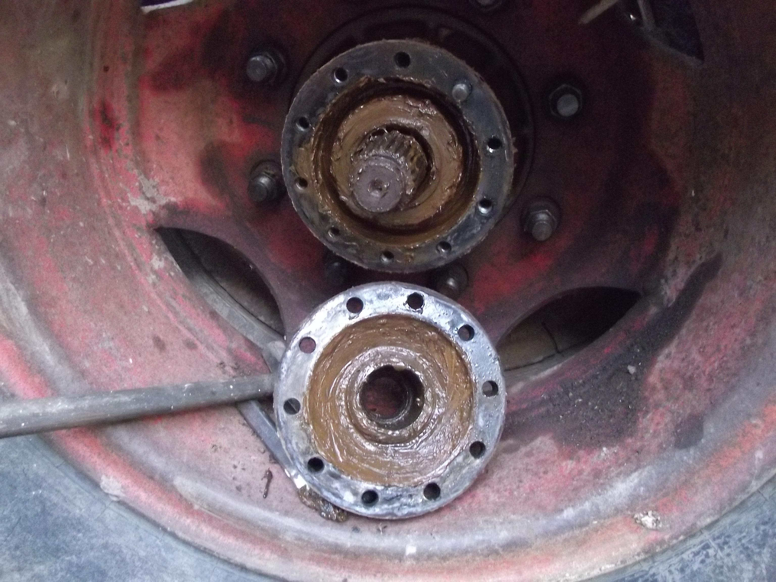

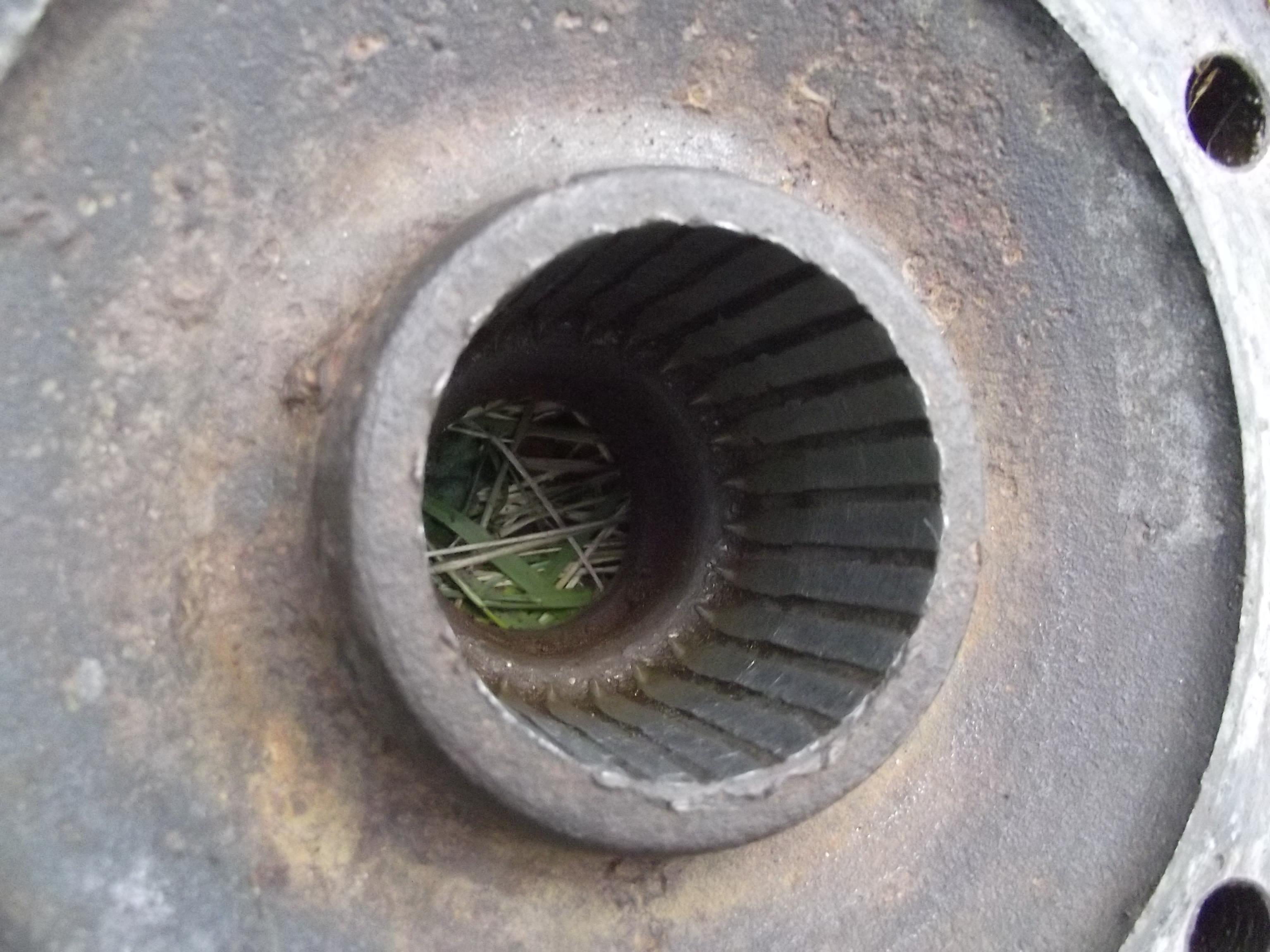

Ich hab zur Zeit dasselbe Problem an einer Kreiselegge. Aber da ist die Außen- und Innenverzahnung hinüber.

Die verzahnung am Welle wahr noch zu retten. Habe mit kleine Feile entgratet. An deine Kreissäge wehre besser Komplet neu anfertigen die welle und Buchse. Oder Nut rein machen

Ja, das ist aber recht kostenintensiv. Wahrscheinlich werden wir es jetzt verschweißen. Sollte wirklich ein Lager oder Wellendichtring kaputt gehen, würde man mit der Flex ganz gut hinkommen :-).
