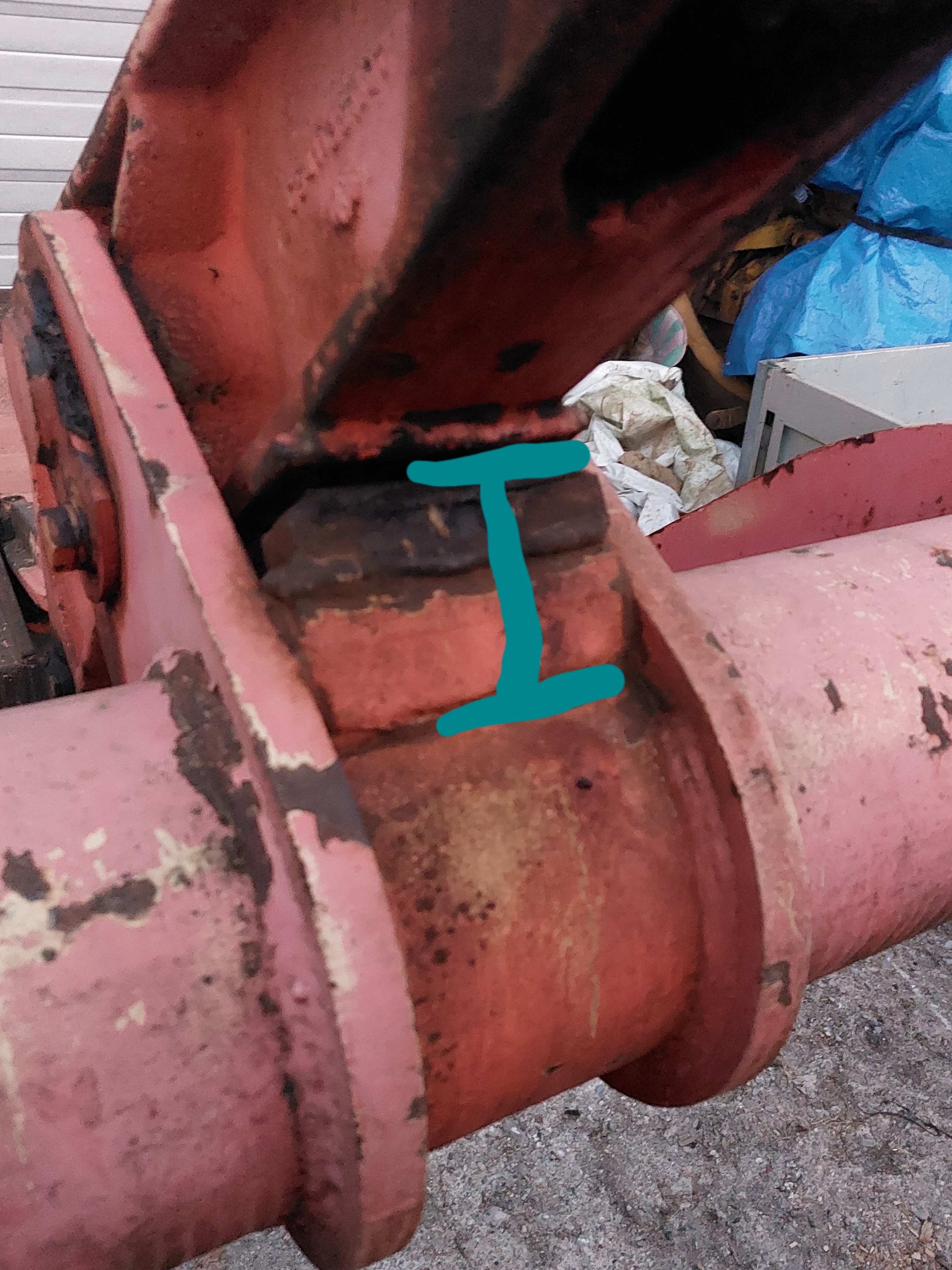

Guten Tag,
bei unserem Atlas AR51BE wurde mal der abstand des Anschlages der Z-Kinematik geändert.
jetzt wollte ich diesen gerne wieder auf den Originalen abstand bringen, daher wollte ich fragen ob jemand bei seinem Radlader den Abstand nach messen kann.

Ich meine die Schwinge eins AR51B und des AR41B dürften die selben sein. Vielleicht besitzt hier jemand im Forum so einen und könnte mir das bitte nachmessen.

Guten Tag,
hätte jemand eine Idee wo Ich die Größe des Abstandes sonst her bekomme ?

Hallo Leon,
wenn der Anschlag zu kurz und dann noch etwas spiel vorhanden ist, kann es passieren das bei vollständig gehobenen Arm und auskippen des Kübels, dieser über den toten Punkt kommt und sich nicht mehr schließen lässt. Ein ablassen des Arms ist dann auch nicht mehr möglich. Erst durch ein mechanisches zurückdrücken des Kübels, so das der tote Punkt überwunden ist, kann wieder weiter gearbeitet werden.
Ich kann mir vorstellen, das der Vorbesitzer sich damit schon ärgern musste und eine vorbeugende Maßnahme ergriffen hat.
Gruß Demian.

Ja, das mit Ebay wäre eine Idee. Wäre nett von Webmaster wenn du deinen E-Mails mal durchsehen könntest.
Dass der Klotz erhöht wurde um das Buchsen Spiel auszugleichen könnte durch aus sein.

ich hab einen Bekannten gefunden mit einem AR41B.
Ich frag ihn mal bzgl Kontaktaustausch.
