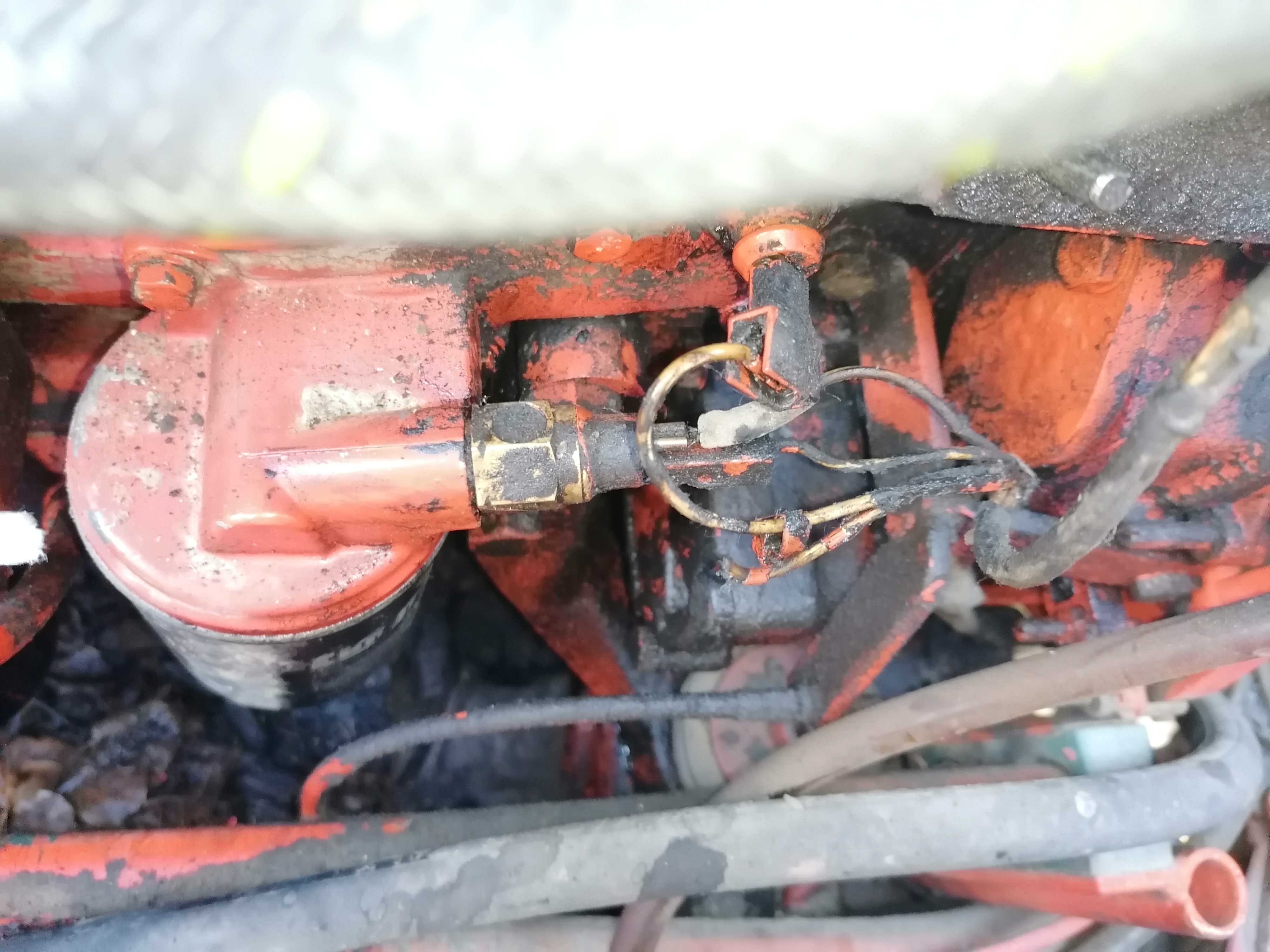

nachdem ich heute bemerkt hatte, dass mein 1004 wohl Probleme mit der Dieselzufuhr hat, ist mir aufgefallen, dass ein Kabel lose am Motor rumfliegt. Es hängt am Strang mit den Kabeln für den Öldruckschalter (einmal in den Block mit einem Pol und einmal in das Filtergehäuse mit 2 Polen). Hier ein Foto davon:

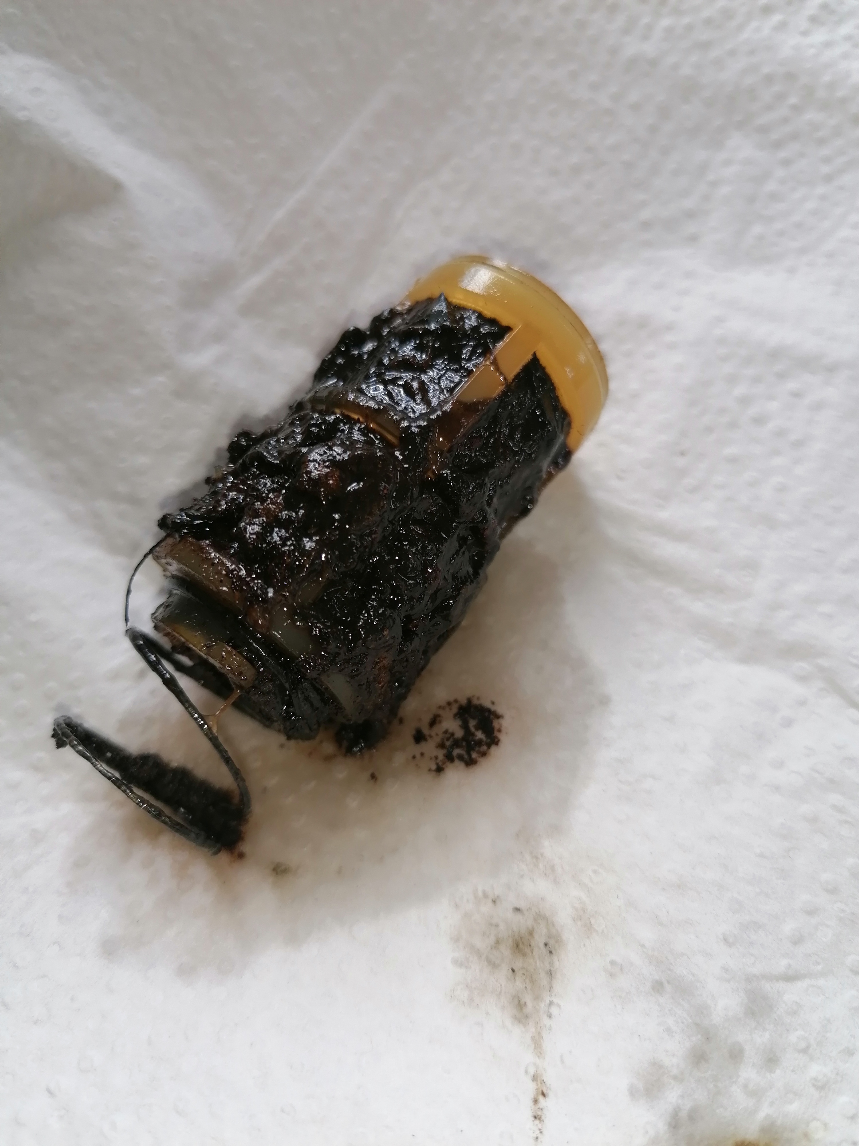

Hatte heute wieder Probleme mit dem Motorlauf, bzw. Kraftstoff.
Dabei habe ich gesehen, dass ein kleiner Vorfilter eingebaut ist:
Kein Wunder, dass da nix mehr durchkommt...
Ich hoffe, damit ist das Problem gegessen.
Beiträge: 2455
Re: Loses Kabel am 1004 / Kraftstoff Rückschlagventil
Beitrag von Webmaster » So 17. Jul 2022, 17:56
Da geht nicht mehr viel durch :D .
Das sollte der Fehler sein.
