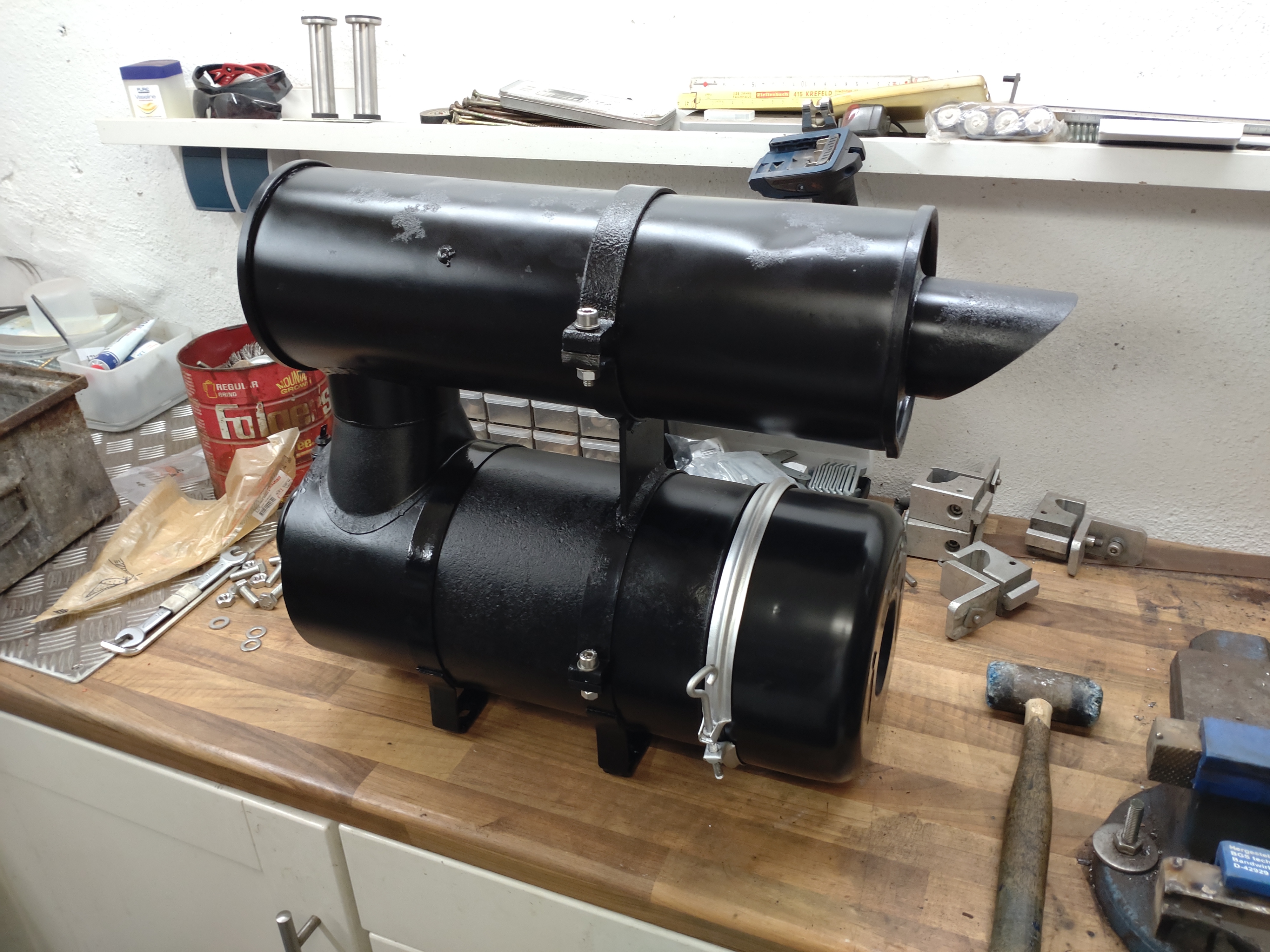

Die Halter für die Luftansaugung waren beide an den Langlöchern gebrochen. Diese habe ich wieder geschweißt und mit 4mm Flach-Material verstärkt.
Anschließend wurde alles gestrahlt und neu Lackiert. Der Deckel des Luftfiltergehäuses war leider nicht ohne unverhältnismäßigen Aufwand zu retten. Daher wurde dieser ausgetauscht. Die Filter selbst sind noch kein Jahr alt und der Bagger wurde vom Vorbesitzer nur noch auf dem Hof für die Brennholzfertigung genutzt. Dementsprechend sauber sind sie noch und durften erstmal wieder zurück an ihren Platz.
