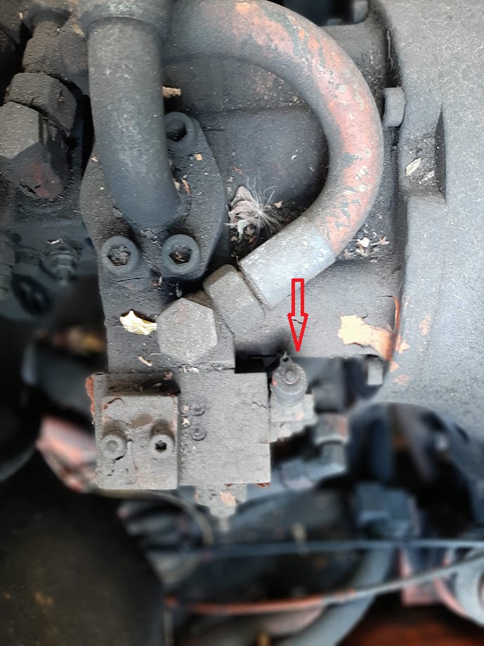

Hallo Andy,
kann natürlich sein, dass die Pumpe an deinem Bagger anders aussieht. (vermutlich nicht so dreckig) Der Messanschluss (siehe Pfeil) am Druckregler sollte m. E. der Minimessanschluss für den Pumpendruck sein. Ich habe den Druck noch nicht gemessen da bisher keine Notwendigkeit war. Es sind momentan noch größere Baustellen an dem Bagger (Bremsen, Ölverlust Motor :( ) Vielleicht können die Kollegen die schon einmal gemessen haben dazu was sagen.
Beiträge: 306
Re: Steuerkreis Rotator
Beitrag von woelf59 » Mo 22. Aug 2022, 17:51
habe heute mal an der Stelle gemessen. Allerdings bei niederer Motordrehzahl. Wird nichts betätigt stehen so 20 - 30 bar an. Beim Arm anheben geht der Druck auf 70 - 80 bar hoch. Dieser Druck stellt sich auch beim Drehen des Rotators ein. Ist eine Bewegung an dem Anschlag geht der Druck auf ca. 130 bar hoch. Ist für den Maximaldruck der Pumpe etwas tief. Erklärt zumindest warum der Motor in jedem Betriebsfall entspannt klingt. :D
Ich bin mir aber nach wie vor nicht sicher ob das der aussagekräftige Messpunkt ist. Es gibt an jeder Ventilplatte weitere Messanschlüsse.
