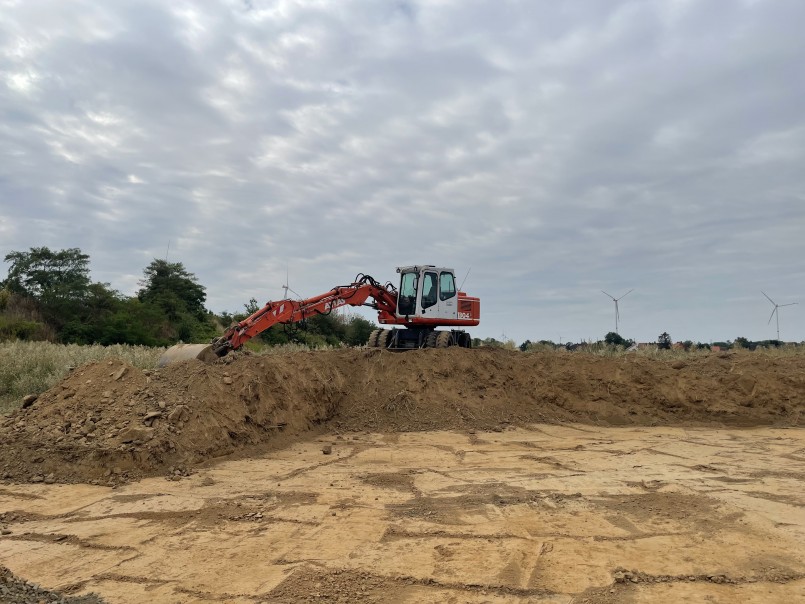

Ich bin im Besitz eines 1304, bj 97 mit ca 12000h auf der Uhr !
Heute hab ist beim arbeiten folgendes Problem aufgetreten:
Nach ca 15 min arbeiten lässt plötzlich die Kraft und Geschwindigkeit nach , der Bagger lässt sich Hochdrücken mit dem Arm und der fahrantrieb arbeitet tadellos . Schiebt locker ein Bulken Erde weg , fährt auch Berge hoch.
Möchte ich arbeiten lässt plötzlich die Kraft im Arm nach , wenn ich Ausleger und Löffelstiel gleichzeitig benutze geht das sehr träge von statten , eben so ich ihn gleichzeitig drehen möchte.
Kann mir da jemand weiterhelfen !?
Das Problem ist auch sehr plötzlich aufgetreten , bis vor ein paar Tagen lief er wie ein junger Gott
Atlas 1304 Mobilbagger
