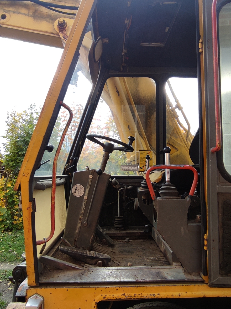

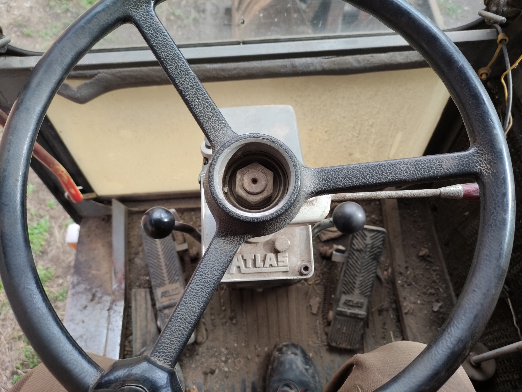

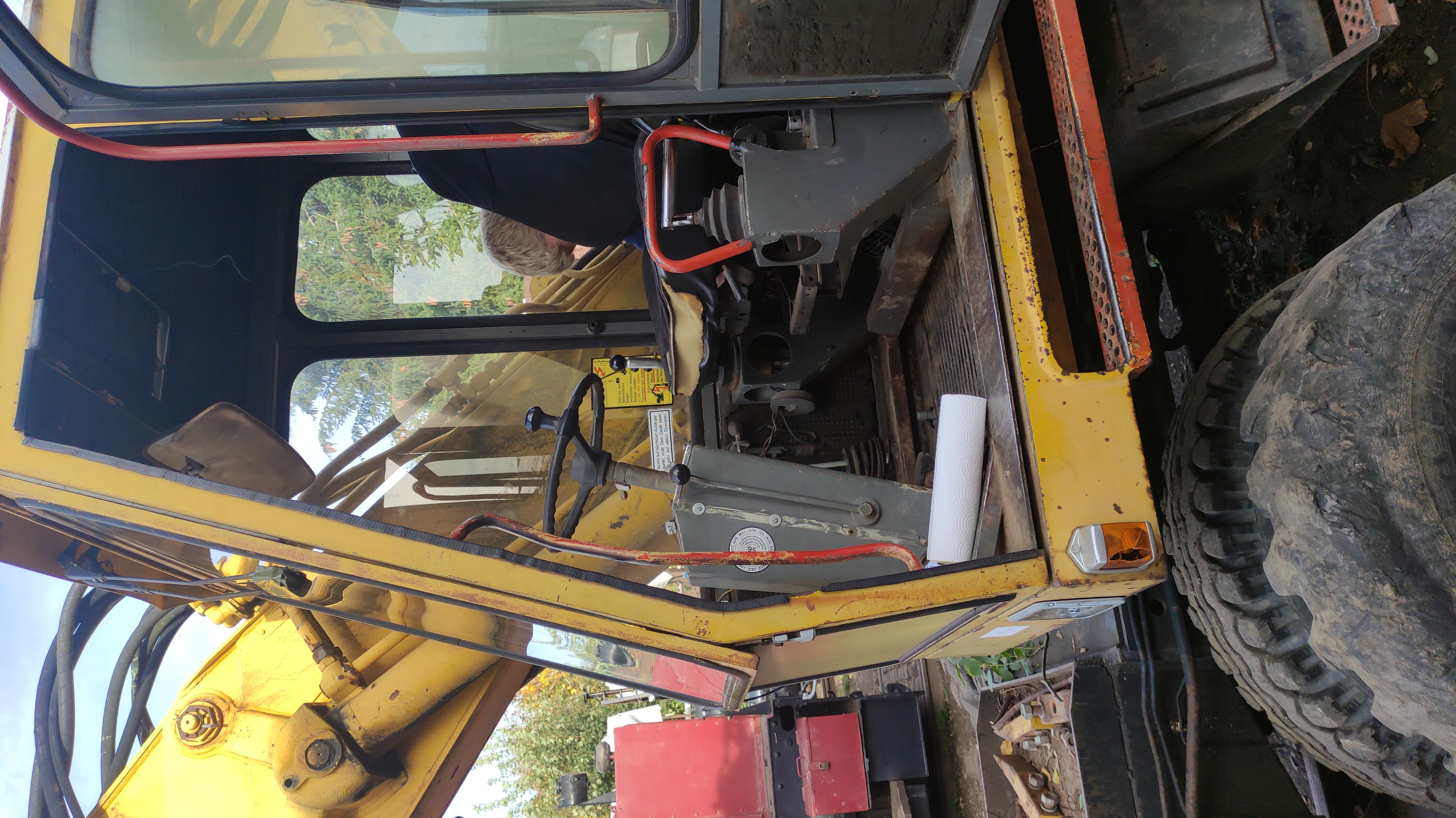

heute war der Tag, an dem ich mir den Bagger Mal genauestens angesehen haben und eine Einweisung darauf bekommen habe!

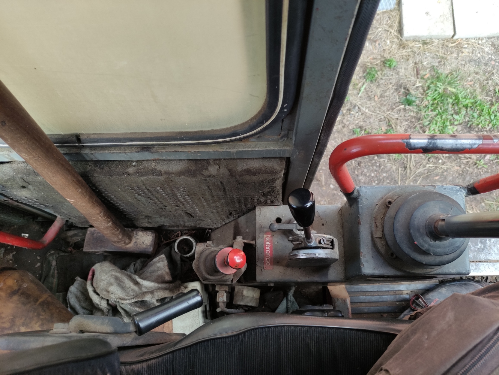

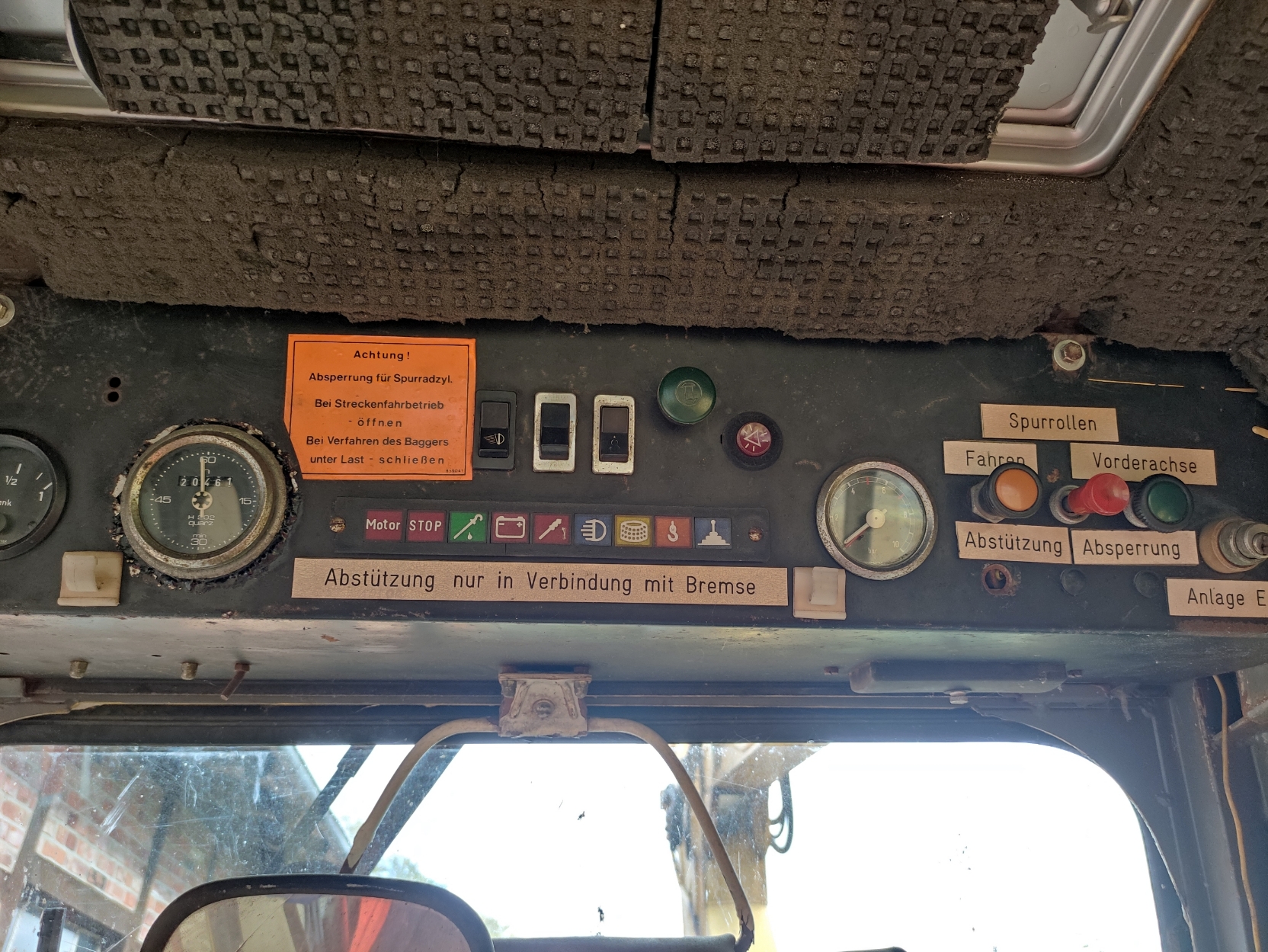

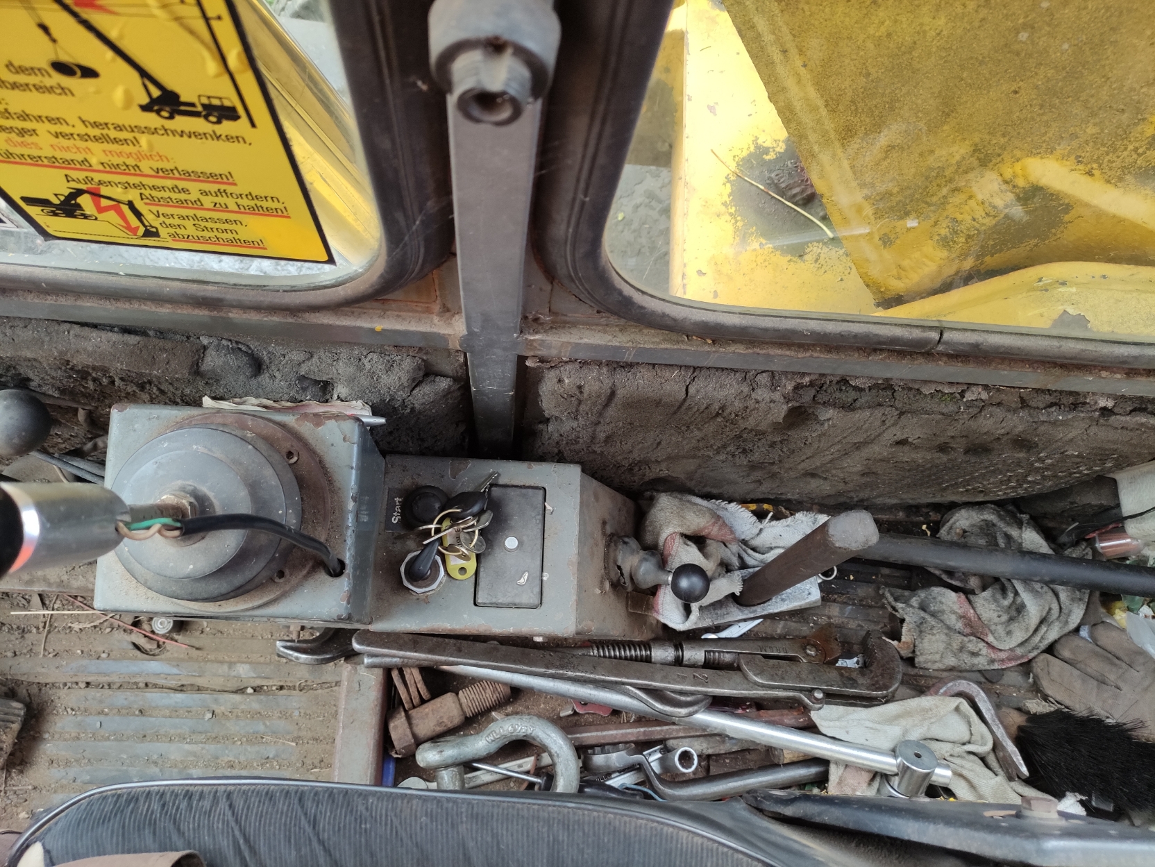

Auf den Bildern vom Inneren der Kabine sind die meisten Unterschiede zum Standard sichtbar:
Oben rechts am Armaturenbrett ist die Ansteuerung für die Zwei-Wege-Einrichtung.
Mit dem linken zugeschaltet wird die Pratzen Abstützung aktiviert, diese wird dann über den Vorwärts-Rückwärts Hebel angesteuert.
Mit dem mittleren Zugschalter wird das Zwei-Wege-Fahrwerk aktiviert, dieses wird dann über den rechten Steuerhebel, der sonst für das Schiebeschild ist, angesteuert.
Bei gezogenem rechten Zugschalter, kann irgendwie noch zusätzlich die Pendelachse gesperrt werden, was aber unnötig ist da sie ohnehin sperrt wenn über das Fußpedal gebremst wird!
Und ganz rechts befindet sich der Schalter für die Beleuchtung auf den Bahngleisen.
Eine weitere Besonderheit ist, dass über die Handbremse auch die Waggonbremsanlage angesteuert wird.

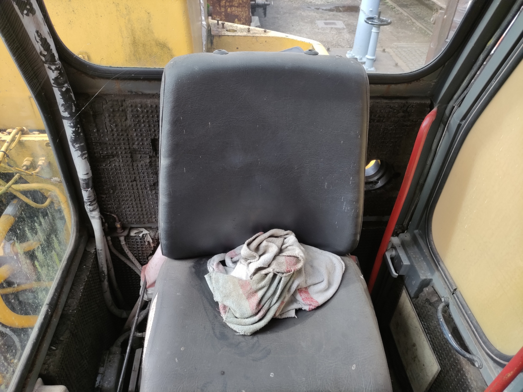

Außerdem ist die besondere Besonderheit der Zweite Sitz.
Am nächsten Freitag wird es den ersten Einsatzbericht geben.

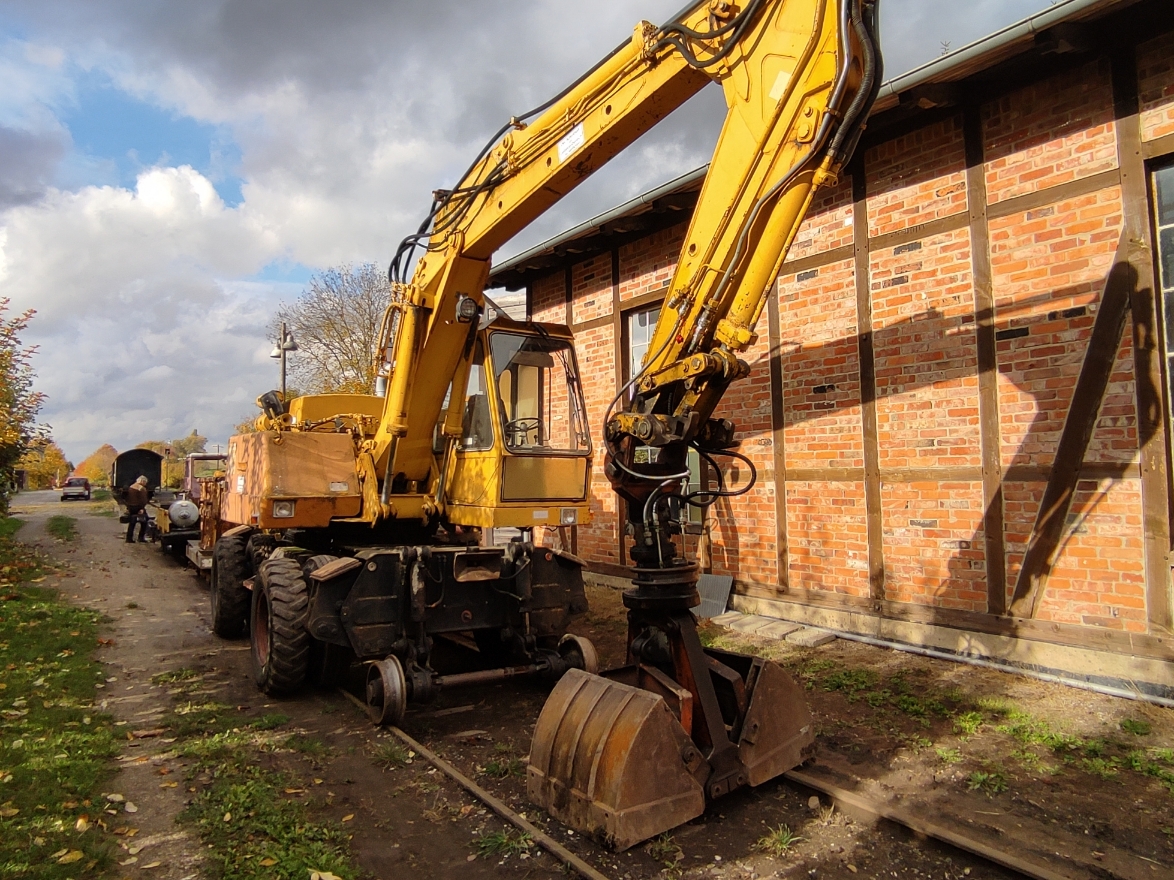

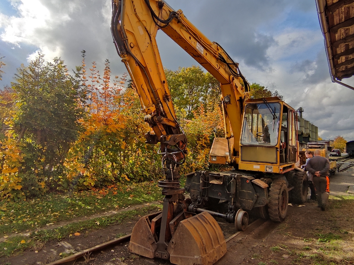

nun war es am Freitag soweit und ich konnte den Bagger endlich fahren.

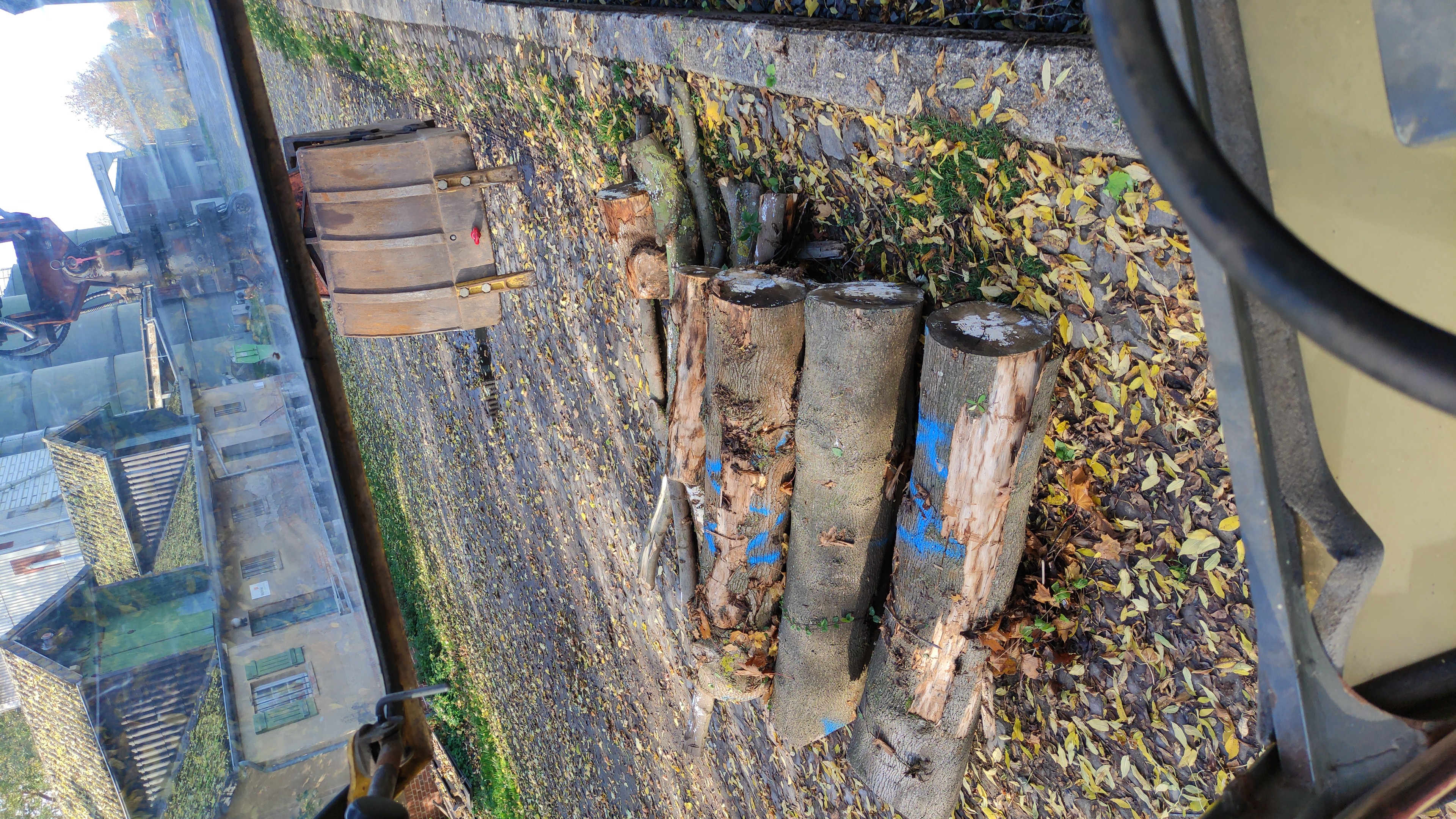

Ich habe zunächst etwas altes Holz, aus dem Einschnitt der Bahnstrecke, heraus gefahren.
Hier auf der Hinfahrt:

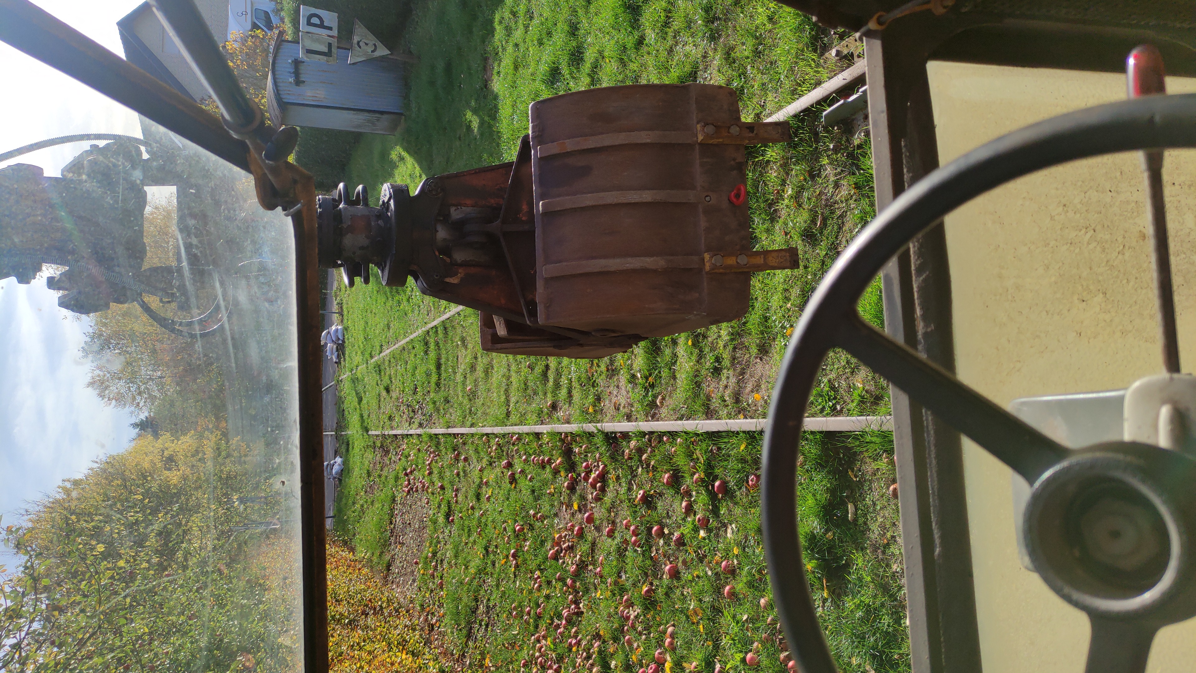

Für mich als besondere Herausforderung war, die Arbeit mit der Schwenkbremse, das ist schon eine Besondere Herausforderung wenn man bislang nur mit kleineren Baggern, mit automatischer Schwenkbremse, gearbeitet hat.
Es hat alles geklappt, das Holz habe ich auf eine "lohre" geladen und auf dem Bahnhofsgelände wieder abgeladen:

Im Prinzip haben die ja auch Recht, weil wenn der Zündschlüssel gezogen wird, um die Werkzeugkiste aufzuschließen, werden die Magnetventile und Relais entlastet und das Zweiwegefahrwerk lässt ab.
Leider ist dann beim Testen das Zündschloss kaputt gegangen, arbeiten kann man zwar noch, aber das Zündschloss wird trotzdem getauscht!
