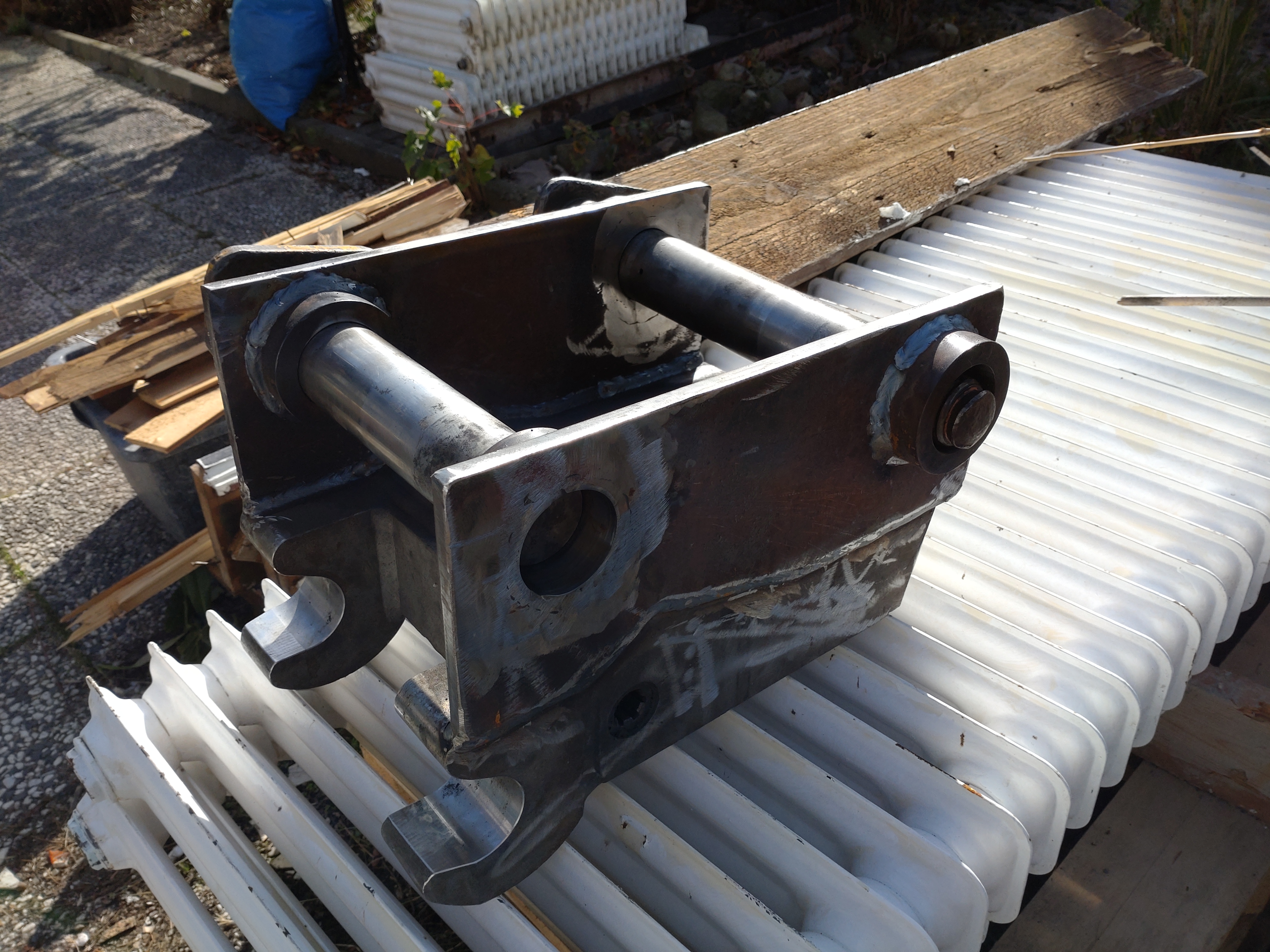

So wie versprochen noch ein paar Bilder vom Schnellwechsler.
Dieser wurde heute auch grundiert und bekommt dann morgen eine Lackierung mit Ladeflächenbeschichtung in Signalrot.
Gestern war ich noch einmal einkaufen. Habe Verhältnismäßig günstig 180L HLP 46 kaufen können.
Durch den Ausbau der diversen Teile sind ja doch einige Liter Öl raus. Somit bekommt der Gute Nacht Abschluss der Arbeiten an der Hydraulik noch einmal neues Blut spendiert.
Edit: Beim Hochladen ist mir soeben aufgefallen, dass man beim Ausbessern anscheinend die Buchsen vertauscht hat...

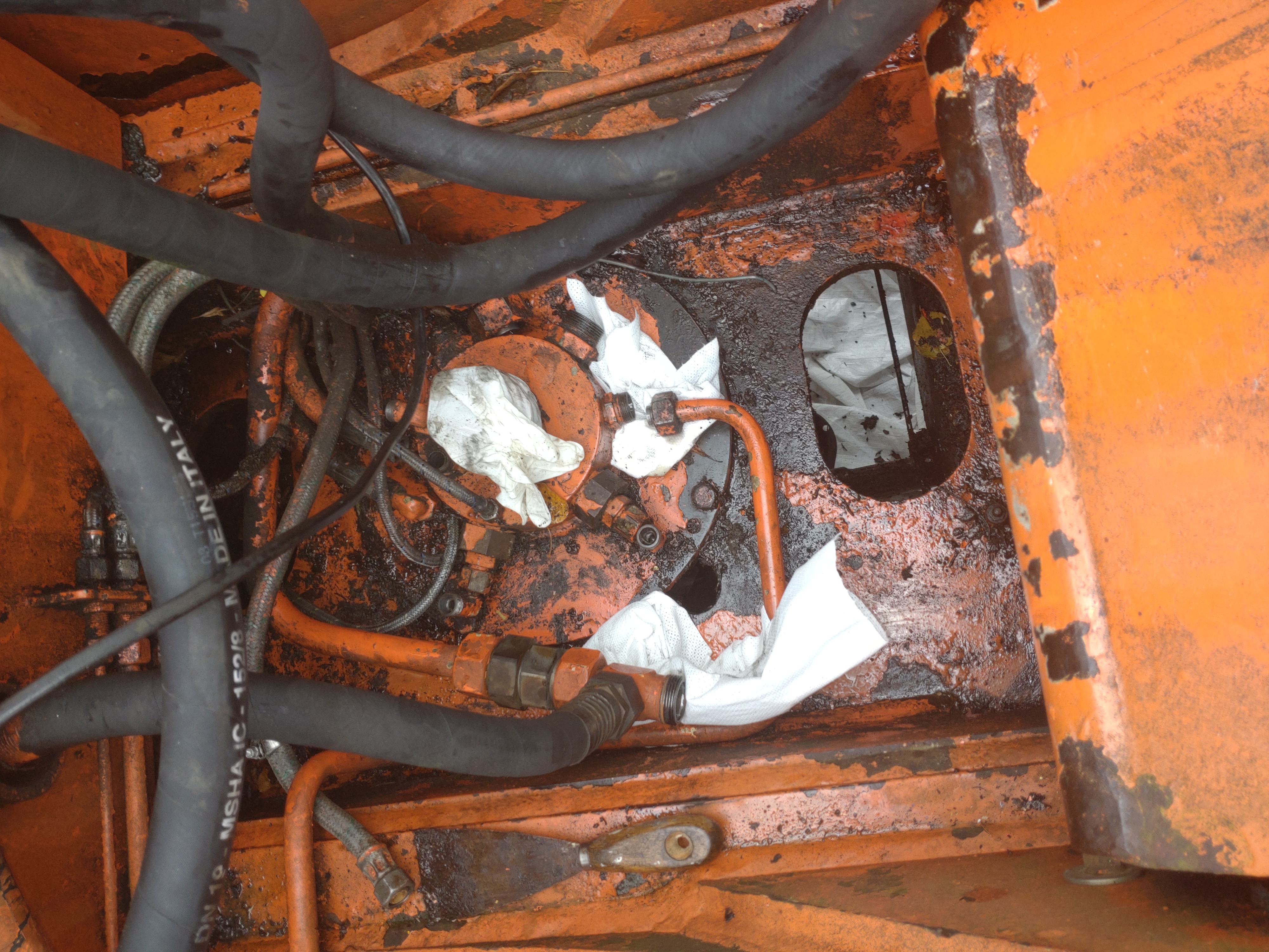

So heute habe ich mich an den Kampf gegen die Drehdurchführung gewagt. Da die meisten Schläuche vermutlich noch die ersten wahren (zumindest dem Lack nach zu urteilen), haben diese sich doch deutlich zur Wehr gesetzt. Nach einem ganzen Tag Schinderei war der Kampf aber gewonnen und der Klotz auf dem Auto.
Nun ist der Bagger erstmal gut eingepackt, sodass kein Regen oder Dreck an die Hydraulikanschlüsse kommt.
Die Schläuche sind eigentlich ausnahmslos bis auf das Drahtgeflecht durchgeschüttelt und dort dann am rosten. Bevor mir diese dort aufplatzen werden sie also auch gleich getauscht.

Ja der Schnellwechsler wurde abgeändert und erstrahlt nun in verkehrsroter Ladeflächenbeschichtung.

So wie versprochen, habe ich nun noch einmal den nachgebesserten Schnellwechsler für euch.
Beiträge: 2491
Beitrag von Webmaster » Mo 7. Nov 2022, 19:23
Sauber :!: :!:
