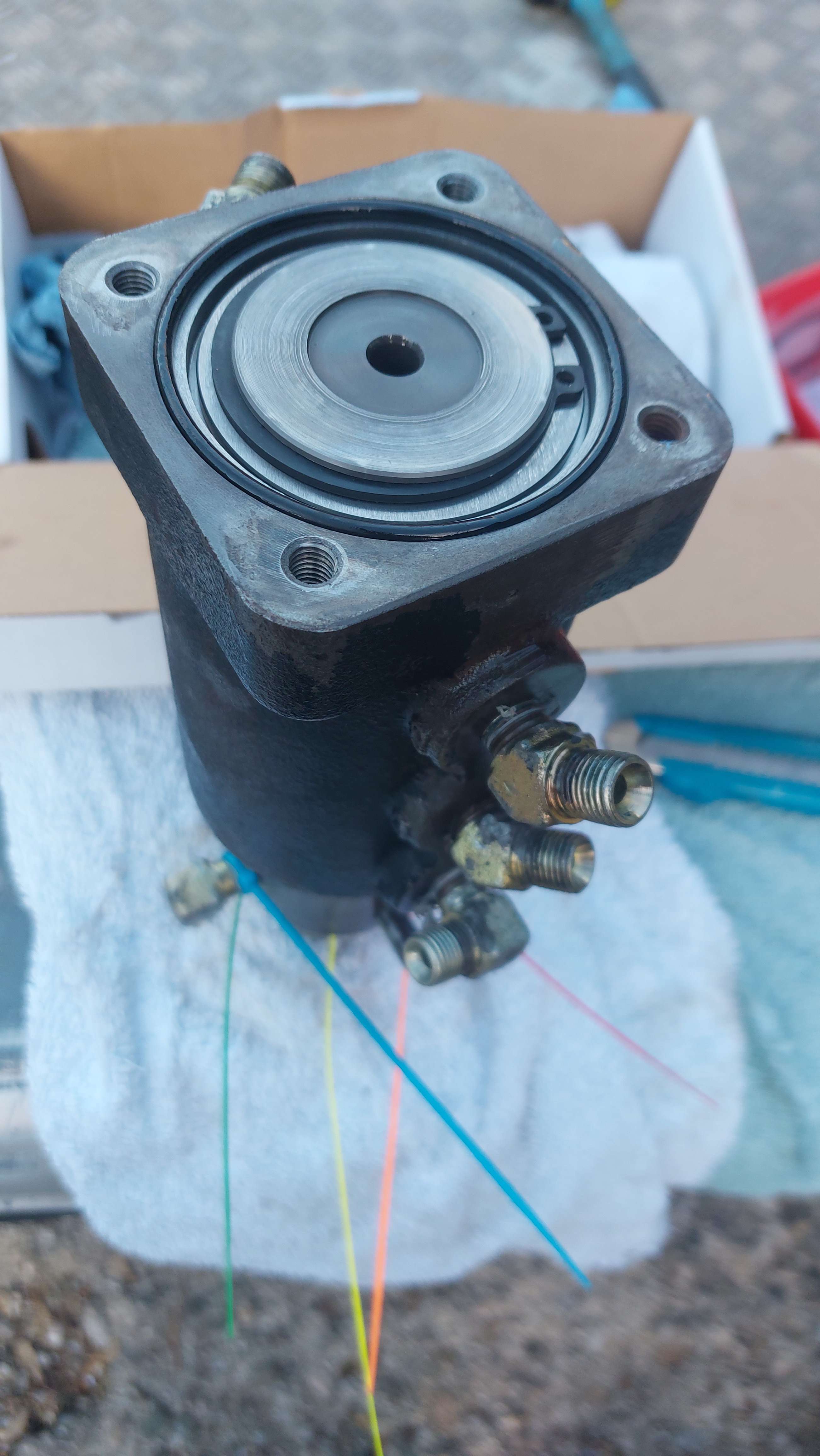

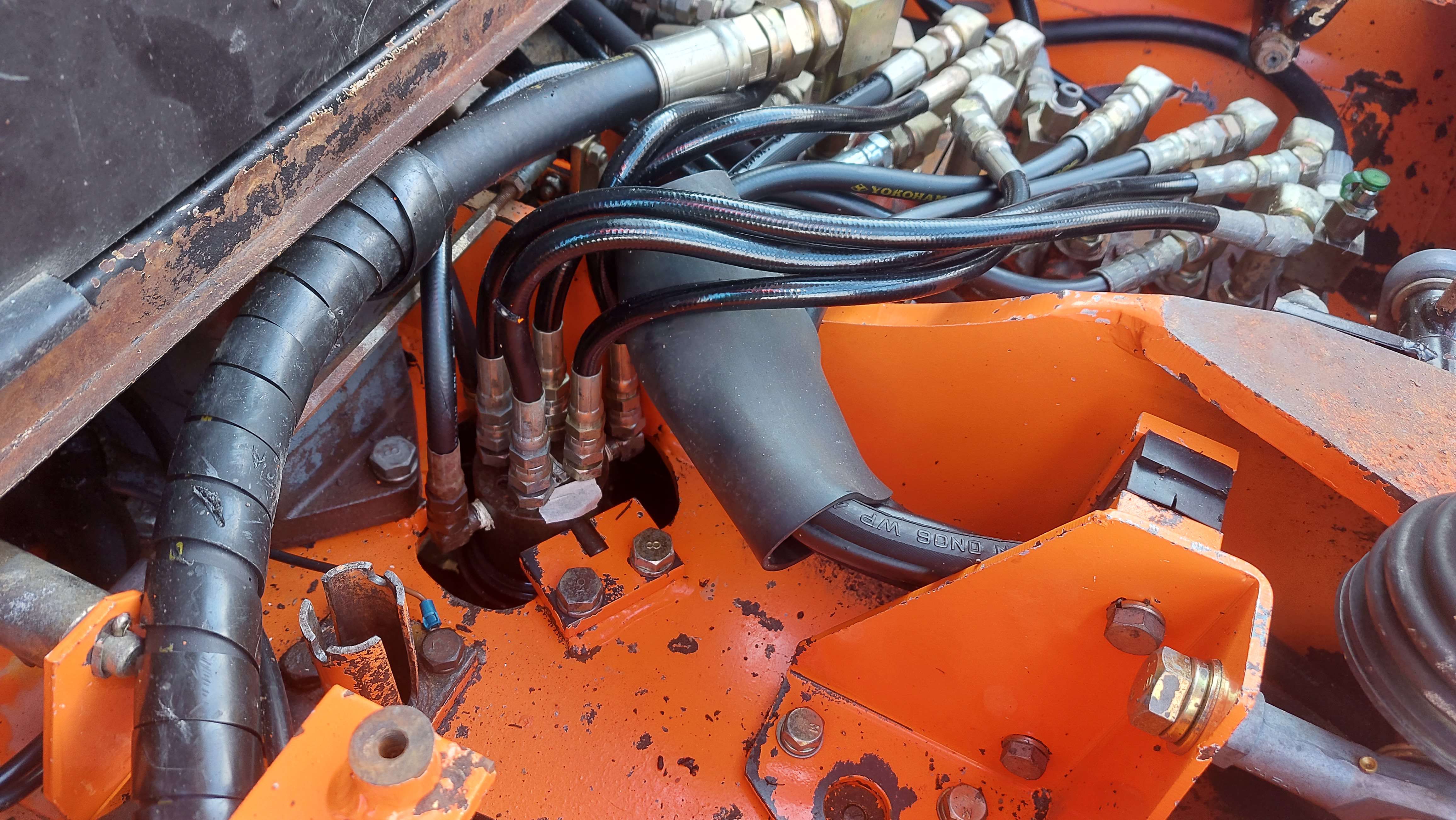

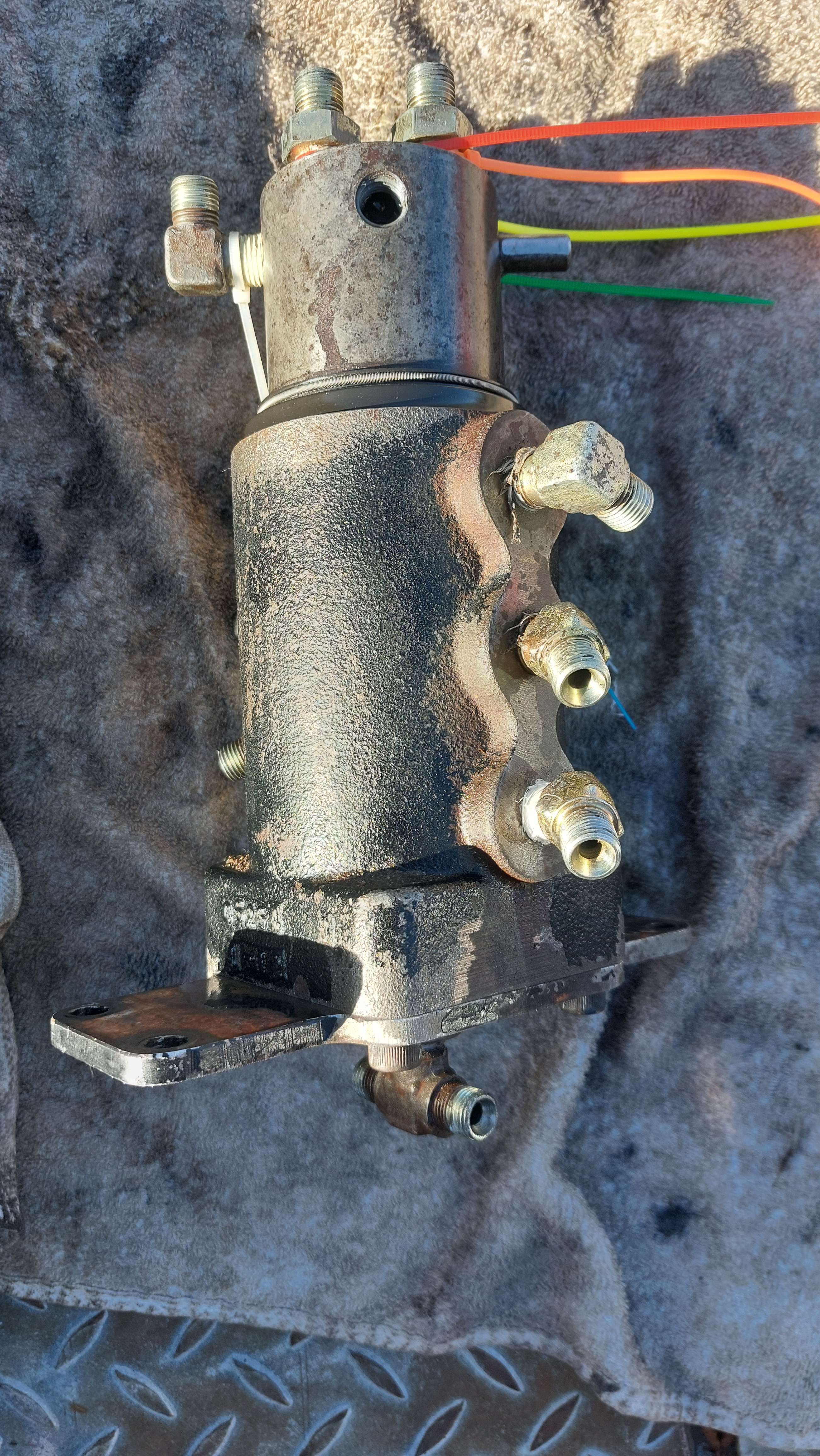

Das erste Bild noch vor dem Ausbau, die 2 anderen nach dem Abdichten. Die Drehdurchführung ist recht einfach aufgebaut.
Es waren nur 7 O-Ringe zu tauschen.

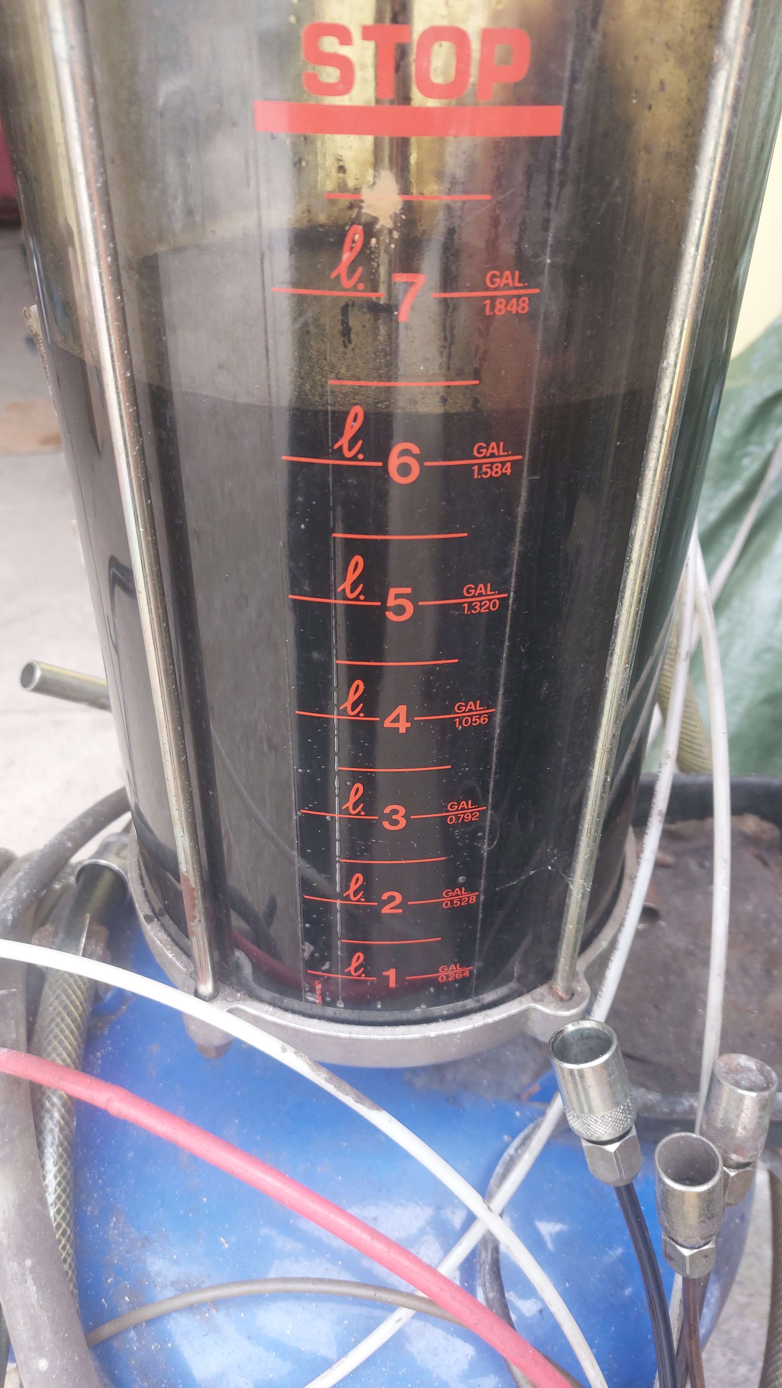

So der Bagger ist jetzt wieder zusammen gebaut,
bevor es an Testen ging noch den Motorölstand Kontrolliert und Festgestellt das viel zu viel Öl im Motor ist,
hat der Vorbesitzer wohl nur auf gut Glück nachgefüllt. Über 6 Liter satt den vorgegebenen max. 4 Litern.
Dann wurde mit 15w40 wieder aufgefüllt, wenn die Bestellten Filter und das 10w30 da ist, wird auf dies gewchselt.

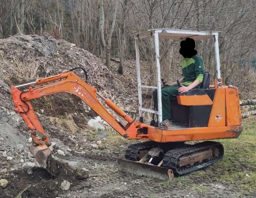

Dann noch eine Bild vom ersten Test, bei mir Zuhause.
Vg

Re: Atlas Minibagger 120
Beitrag von Webmaster » So 26. Feb 2023, 08:10
Kontrolliere trotzdem noch öfter mal den Ölstand. Nicht, daß Du durch Diesel Ölverdünnung hast.
Schöner Bagger übrigens :!:
AR51BE
Beiträge: 27
Registriert: So 15. Jul 2018, 17:31
Beitrag von AR51BE » Mo 27. Feb 2023, 10:50
Ja, das werde ich immer mal wieder Kontrollieren.
