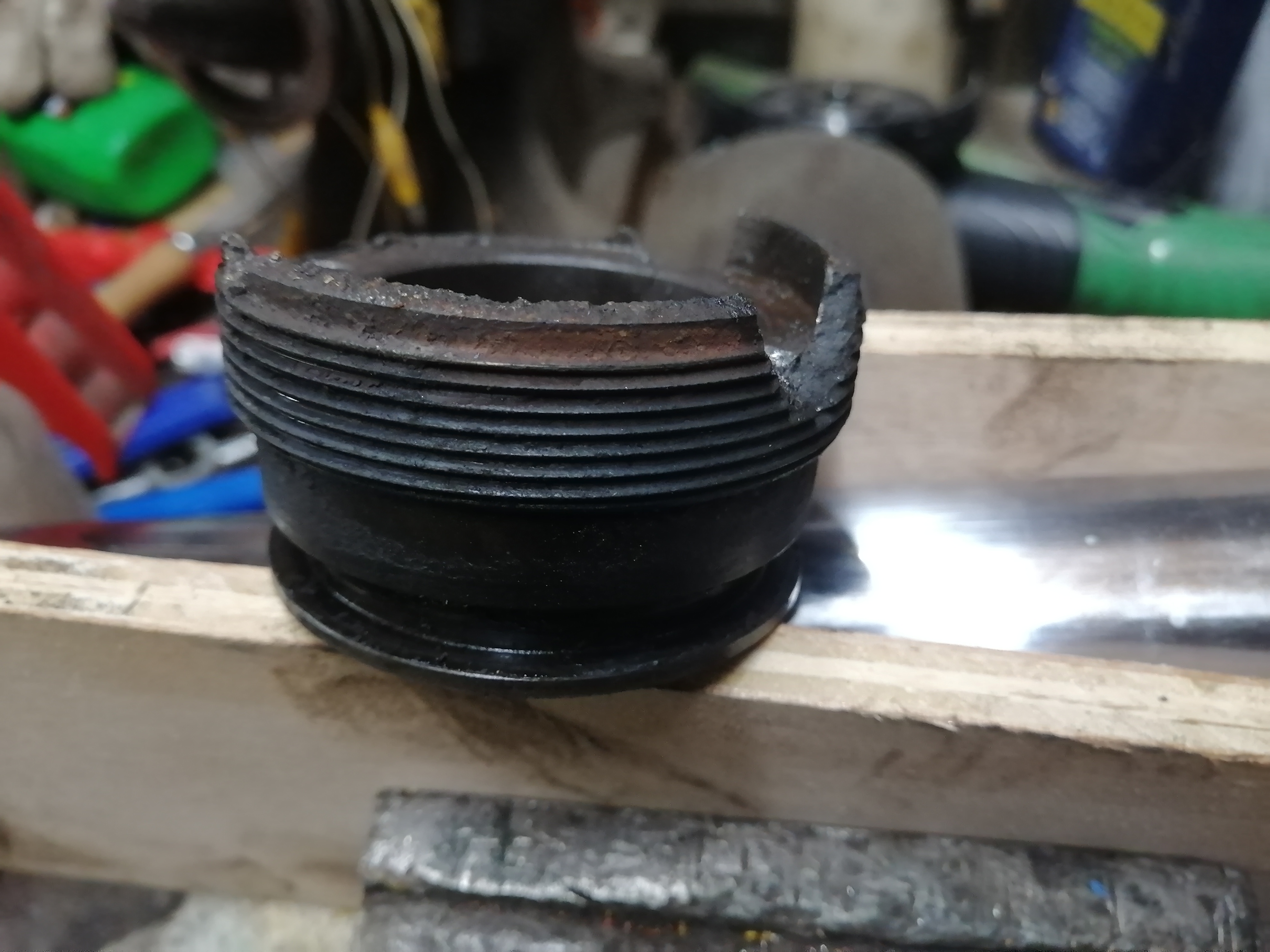

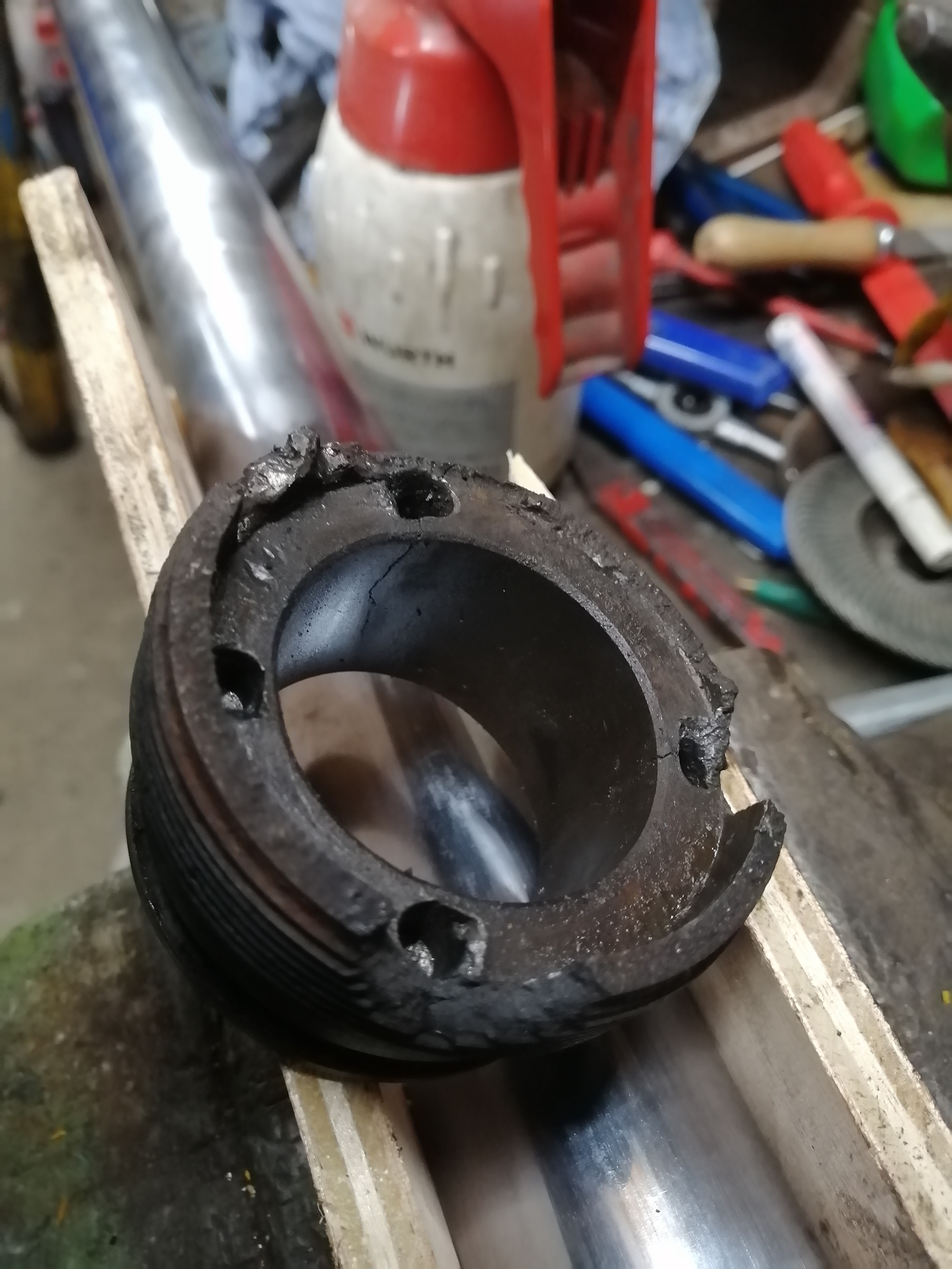

bei meinem Stapler gab es ein ähnliches Problem, die Verschraubung wollte sich nicht lösen lassen. Die hat dann zwar irgendwann aufgegeben jedoch musste dann eine neue Verschraubung angefertigt werden.

der Deckel hat ja schwer gegen dich gekämpft. :) Bei meinem Hyster gibt es den Deckel zum Glück noch als Ersatzteil, will die Investition aber nach Möglichkeit vermeiden.

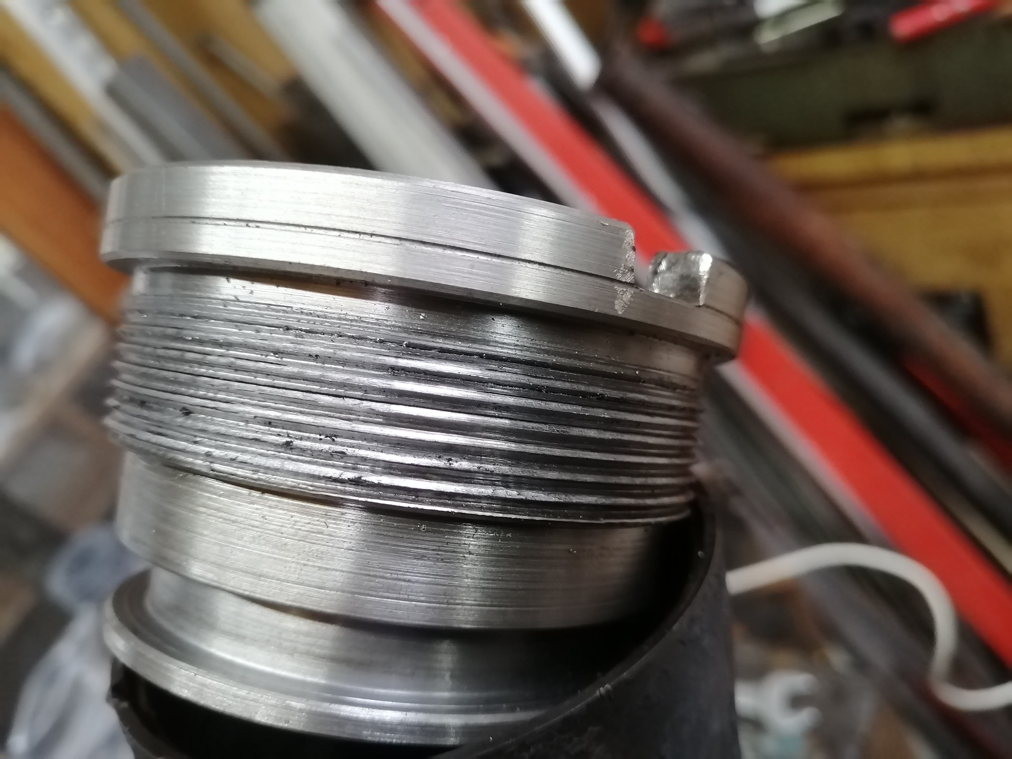

Und was geht nicht auf?
Die Verschraubung....
Hab jetzt von Würth den Schlüssel für 3/4 Bestellt
Mal schauen ob der das knackt

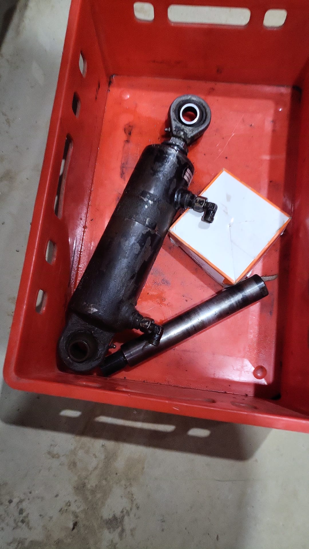

Zylinder hat ne neue Kolbenstange von Hansa FLEX, 45% von da original plus Dichtungen für die ich gestellt habe gleich mit getauscht.
Morgen kommt er zurück
Mfg Philipp

Beitrag von Lip » So 26. Mär 2023, 19:52
Fertig
Hoff ich hab die Schläuche richtig Ran, seh ich beim lenken.
Min 2 Backen Abzieher den Konus einpressen, danach ging das festschrauben super
Mfg Philipp
