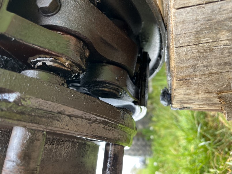

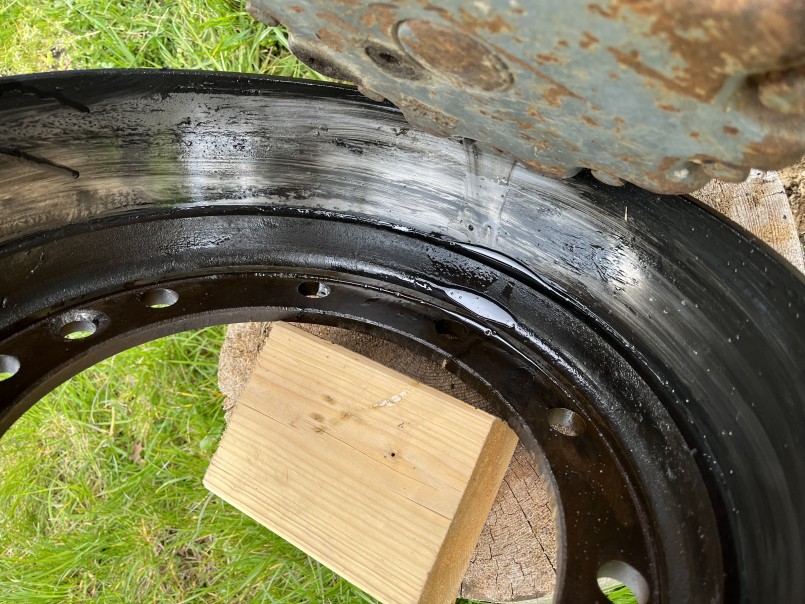

ich habe seit langem mal wieder etwas Zeit gefunden an meinem 1302e BJ. 1986 bisschen was zu machen und wollte nen Satz neue Reifen aufziehen. Dachte ich schau dabei auch mal die Bremsbacken der Trommelbremsen an, ob die auch erneuert werden müssen. Leider ist vorne Rechts an der Lenkachse die gesamte Trommel innen ölig und seitdem die Reifen runter sind tropft gefühlt kontinuierlich Öl in die Trommel. Der Bremszylinder scheint dicht zu sein, weshalb ich vermute, dass ein Simmering am Plantengetriebe undicht ist, und daraus dann Öl in die Bremstrommel läuft. Leider ist nicht wirklich zu erkennen wie man am Besten vorgeht.

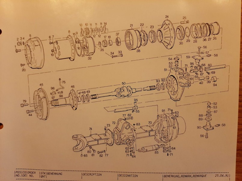

Hallo Stefan, bist du dir sicher, dass das Öl am Wedi und nicht am O-Ring der Nabe rausläuft? Bei Leckagen des Wedi müsste das Öl hinter dem Bremsträger runterlaufen. Ich hatte mal das Missgeschick beim Demontieren der Bremstrommel zwei Schrauben zuviel zu lösen. Dabei hat sich die Nabe gelöst und wurde nicht mehr dicht weil der O-Ring beschädigt war.
die Zeichnung ist vom 1404, sollte aber den Bildern nach beim 1302 ähnlich sein

@ Wolfgang, es ist tatsächlich komisch, dass die Leckage erst nach dem Demontieren der Reifen angefangen hat, vorher war da nicht wirklich ein Ölaustritt in der Menge zu erkenne. Die Bremsbeläge waren aber komplett nass, daher wird zumindest eine kleine Leckage schon seit Längerem bestehen. So wie ich das in der Explosionszeichnung sehe wären die O-Ringe die Position 9 und 38. Wenn es der Wellendichtring wäre, müsste es ja bei Pos. 49 raus laufen, was es nicht tut. Es ist wirklich so, dass es direkt an der Trommelbremse runter läuft. Wahrscheinlich wird mir nichts anderes übrig bleiben als auf den Bagger die neuen Reifen drauf zu machen und diesen dann zu mir nach Hause zu holen und nochmal genauer zu schauen.
