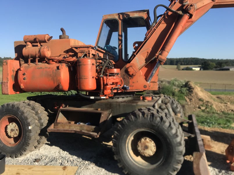

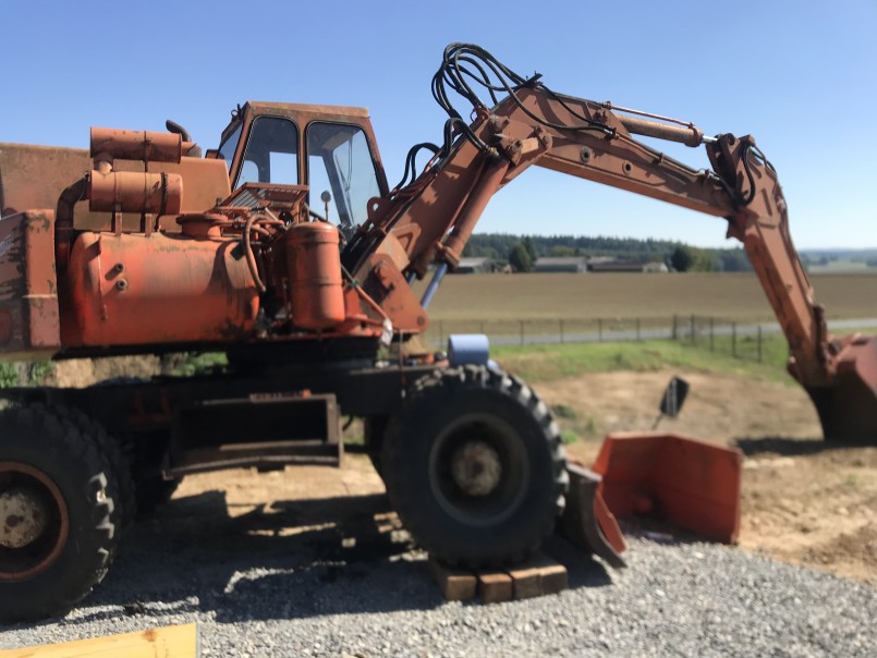

So Leute es ist vollbracht

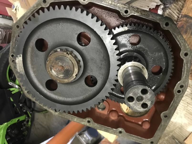

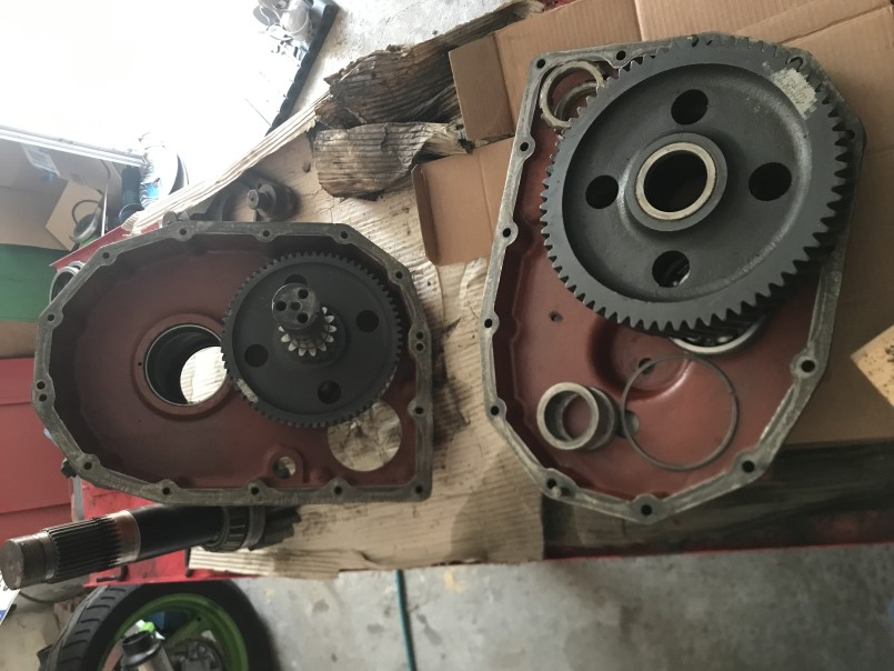

Habe das Getriebe überholt und wieder eingebaut

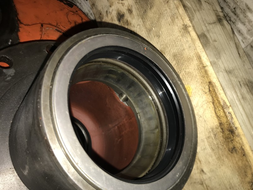

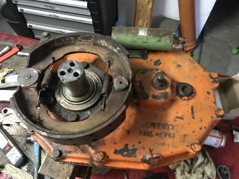

Hier sieht man die neuen Simmerringe hoffentlich heben die wieder 40 Jahre

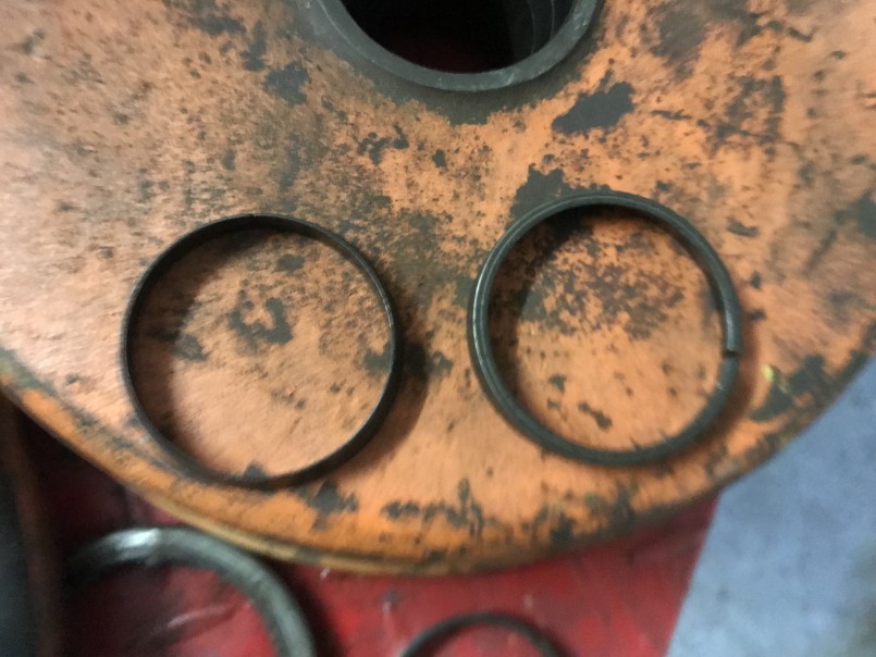

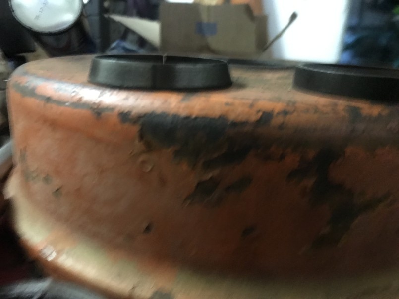

Auf den folgenden Bildern könnt ihr die Übeltäter sehen welche die Bremstrommel so verdammt Fest halten
Mein Fazit: Ich hoffe das bleibt euch allen erspart. Es hat mich nerven ohne Ende gekostet und war auch nicht gerade billig. Dafür hätte ich lange Öl nachkippen können aber dafür bin ich zu pingelig
. Somit auch noch vielen Dank an euch alle ihr habt mir tolle Ratschläge geben können und ohne euch währe das komplett im Chaos geendet. Hoffe dieser Beitrag kann anderen auch noch helfen.
