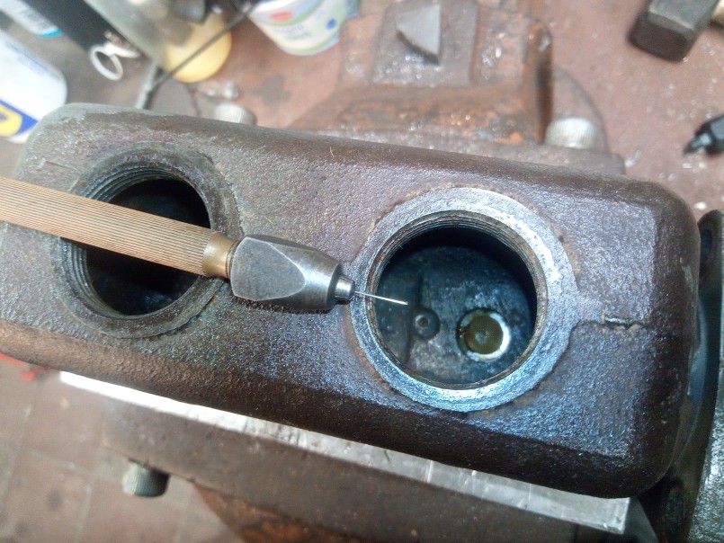

Den Bremszylinder habe ich nun mit Scotch Brite poliert und ohne Bremsöl getestet. Es kehrt nicht vollständig in seine Ausgangsposition zurück, es sei denn, ich öffne den Entlüftungsnippel.
Die Länge der Feder im unbelasteten Zustand beträgt 150 mm. Ist es realistisch, diesen Test ohne Bremsöl durchzuführen? Ich habe alles mit Ate Bremspaste montiert, was das Gleiten bei diesen Temperaturen natürlich nicht einfacher macht.
Der Messingring schien mir am Außendurchmesser abgenutzt zu sein, und ich habe einen neuen aus POM gemacht, aber das Problem tritt bei beiden Ringen und auch ohne ring auf.
