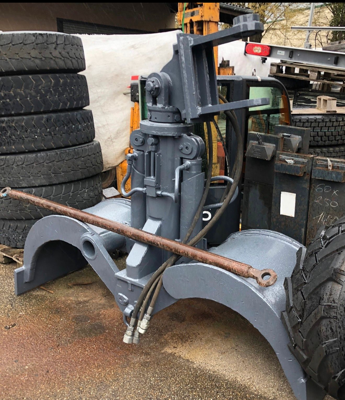

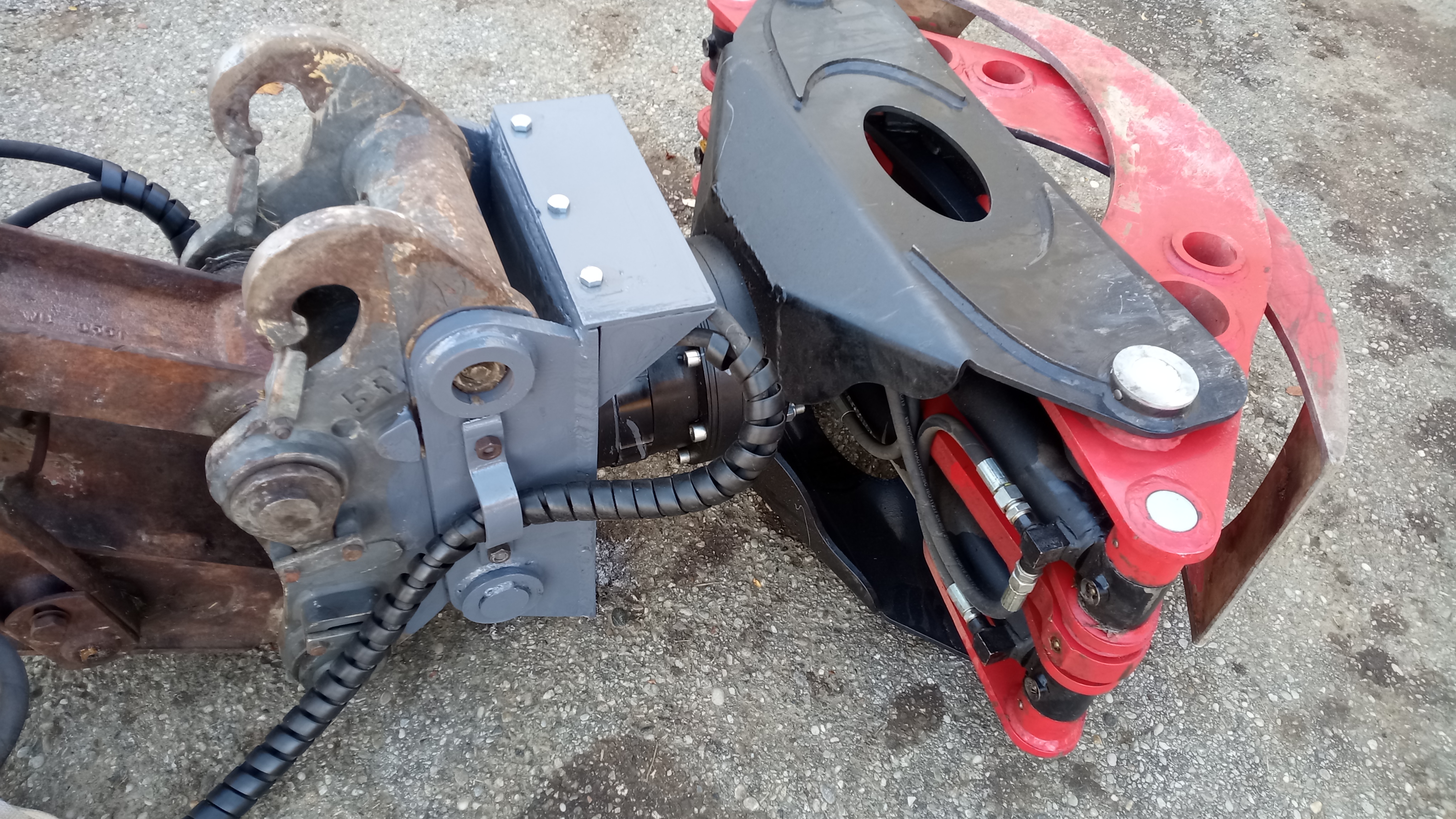

Ich habe derzeit den originalen Atlas Greifer (glaube E323) oder eine normale Rückezange zur Auswahl, siehe Beispielbilder.
Gibt es Gründe, die gegen eine kompakte Rückezange sprechen? Der Arm ist hierbei ja recht weit unten zB., dafür ist die Zange deutlich leichter als die von Atlas, was die Nutzlast erhöht.
Da ich sehr dicke Buchenstämme mit 2-2,5t heben möchte, muss die Zange das natürlich auch aushalten, was beim Neukauf schnell über 2000€ geht :roll:

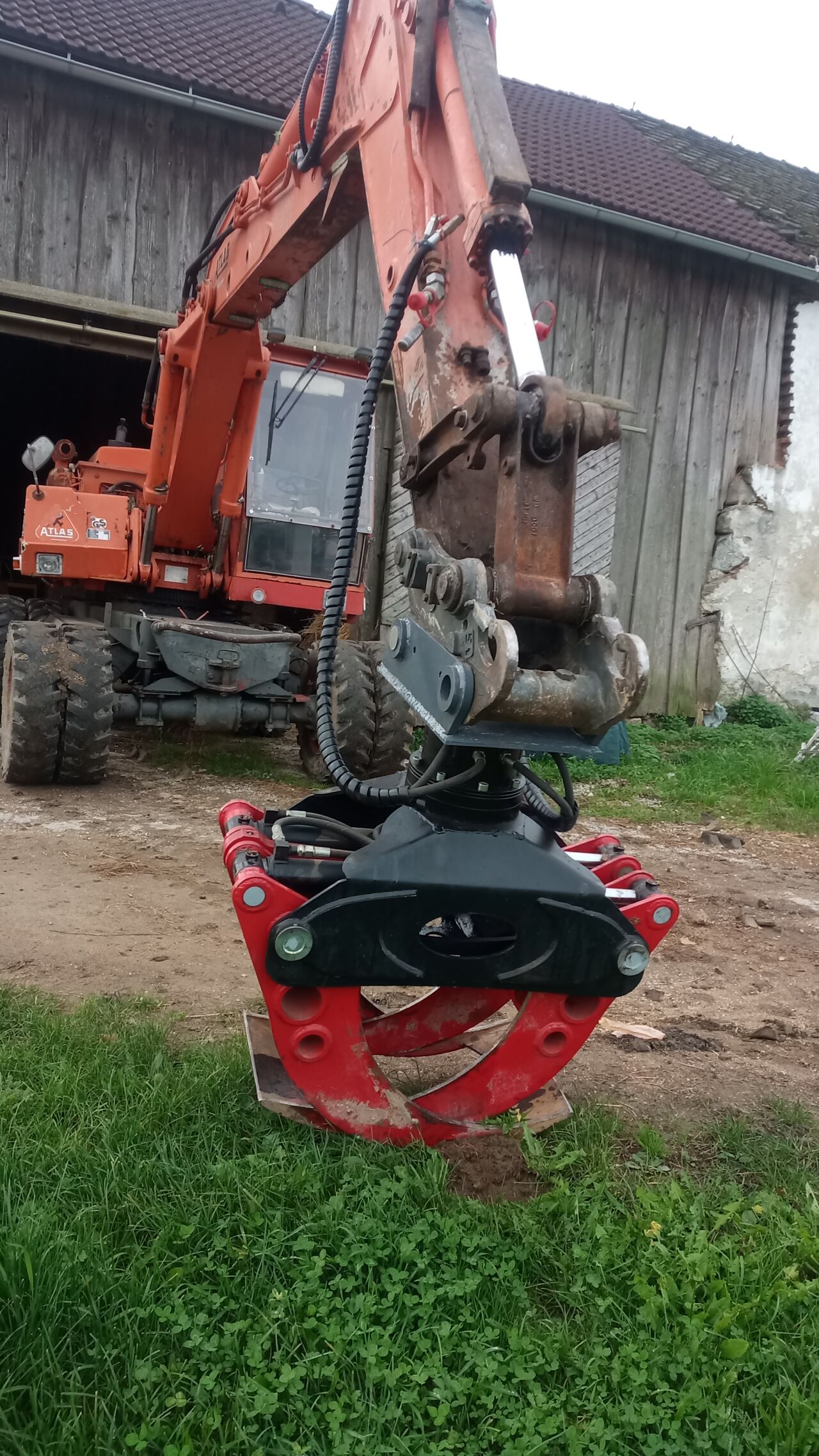

Hat jemand Erfahrungen mit der Firma Josan, die offenbar Greifer für Atlas Aufnahme herstellt? Bild 3, der wurde mir für 2300€ angeboten.

die Atlas Greifer sind schon super Stabil, leider auch ziemlich schwer.
Dadurch das die Atlas Greifer sehr hoch bauen fehlt das dann auch bei der maximalen Hub- bzw. Stapelhöhe.

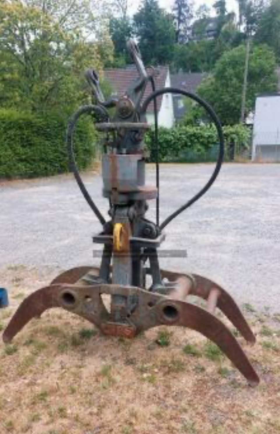

für den Privatbereich sind diese Ausführung der JOMA-Greifer sicherlich geeignet. Die Firma stellt auch Greifer für den professionellen Bereich her die natürlich ein Vielfaches kosten. Der Forstbetrieb, wo ich meinen Bagger her habe, setzt eine Forstzange der Fa. Gripen ein. Diese Zange hat schon einen Bagger und mehrere Rotatoren überlebt. Von diesem Fabrikat sind momentan unter anderen auch eine defekte bei Kleinanzeigen angeboten.
https://www.kleinanzeigen.de/s-anzeige/ ... 5-276-7806

hab eine LASCO bin voll zufrieden damit. Muss auch etwas aushalten sonst "zerquetscht" sie mein Atlas 1302D.
Ist aber auch nicht billig..........4000 musst schon auslegen.

Ich kann zu einem fairen Preis einen E23 Greifer bekommen, finde aber online keine Daten dazu.
Kann mir jemand sagen, wo die Traglast dieses Greifers liegt? Ich müsste 2,5t damit heben können.
Beiträge: 254
Re: Beste Größe Holzgreifer?
Beitrag von holzkopf » Fr 23. Feb 2024, 18:45
die Daten betreffen nur die Dreheinheit.
Die Greiferzangen von Atlas sollten das Gewicht auch packen.
Lt. Atlas
Greiferhydraulik-Dreheinheit ATLAS E 32
Geeignet für 13 t - 20 t Bagger.
Gewicht ca. 220 kg
Tragkraft 3t-4t
Auf/zu Ölbedarf ca. 100l / min, Druck bis ca. 300 bar
li/re Ölbedarf ca. 10 l / min mit Ventil, Druck bis ca. 160 bar
oben für Greifergabelaufnahme
1 x Bolzen = 45 mm, lichte Weite = ca. 145 mm
mitte für UT-Aufnahme 2 x Bolzen 40 mm, lichte Weite = 100 mm, Bo-Bo Abstand = 335 mm
seitlich Zylinder mit 2 x Bolzen 45 mm, lichte Weite = 42 mm, Bo-Bo Abstand = 280 mm
seitlich am Zylinder Führung für innen im UT-Rahmen, lichte Weite = 80 mm, Höhe = 160 mm
