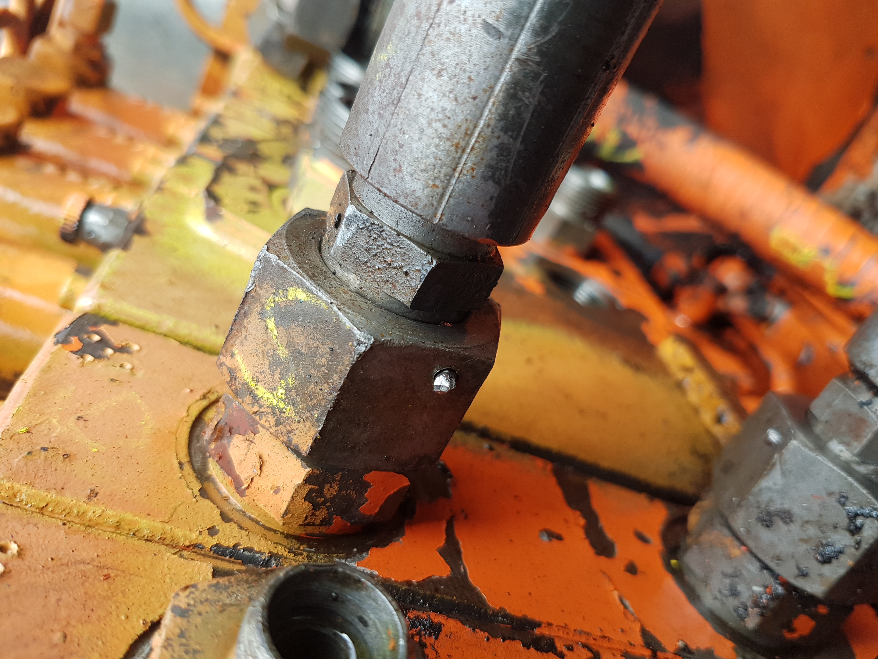

kannst Du mal ein Bild einstellen, von den Verschraubungen, welche mit Stift gesichert sind ??

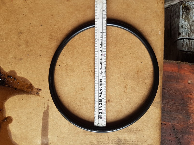

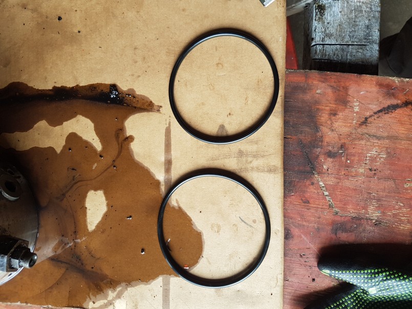

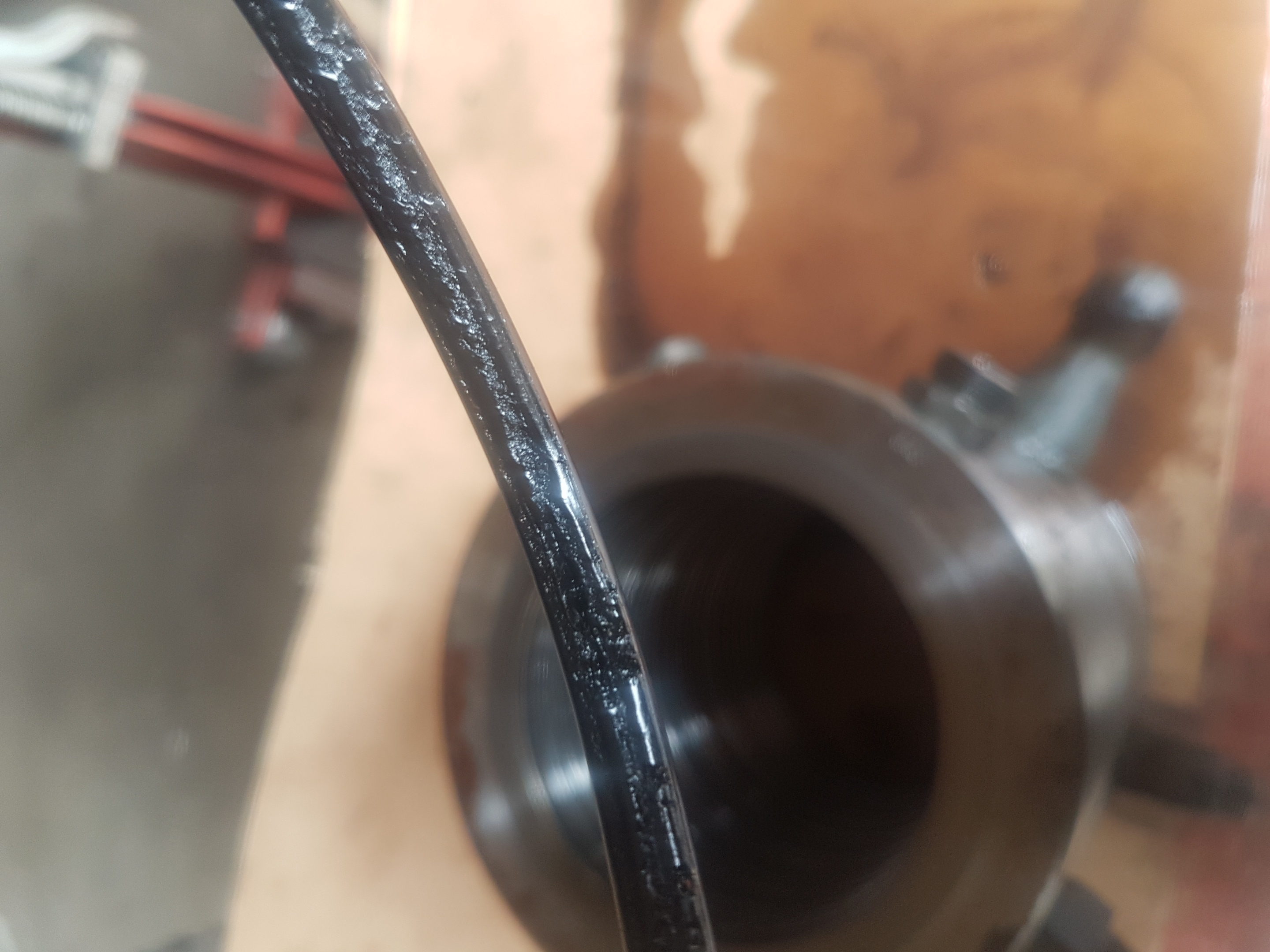

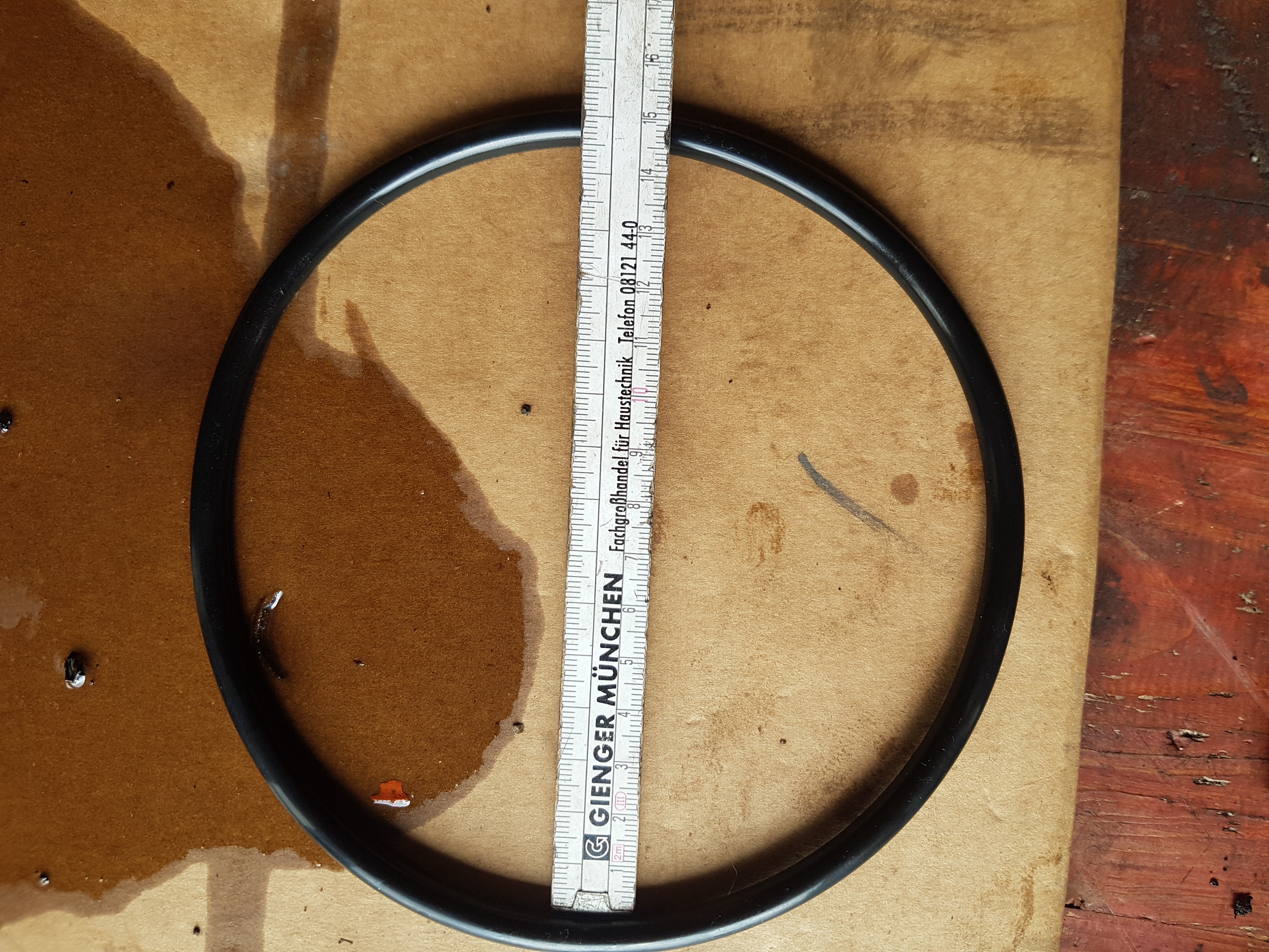

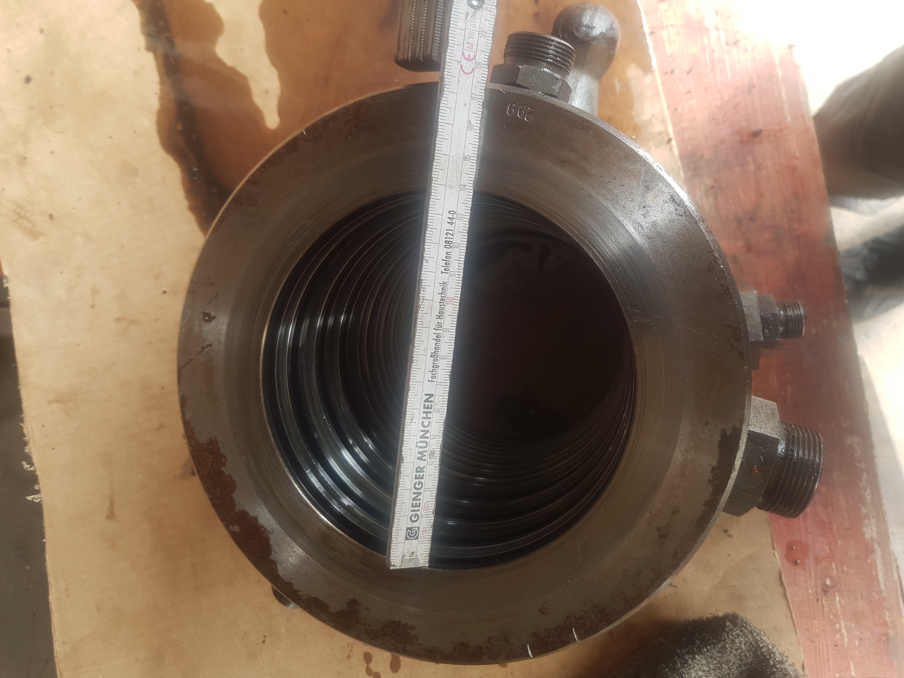

So der Ausbau ist geglückt und siehe da exakt die selbe Drehdurchführung, auch komplett mit 140er O Ringen.

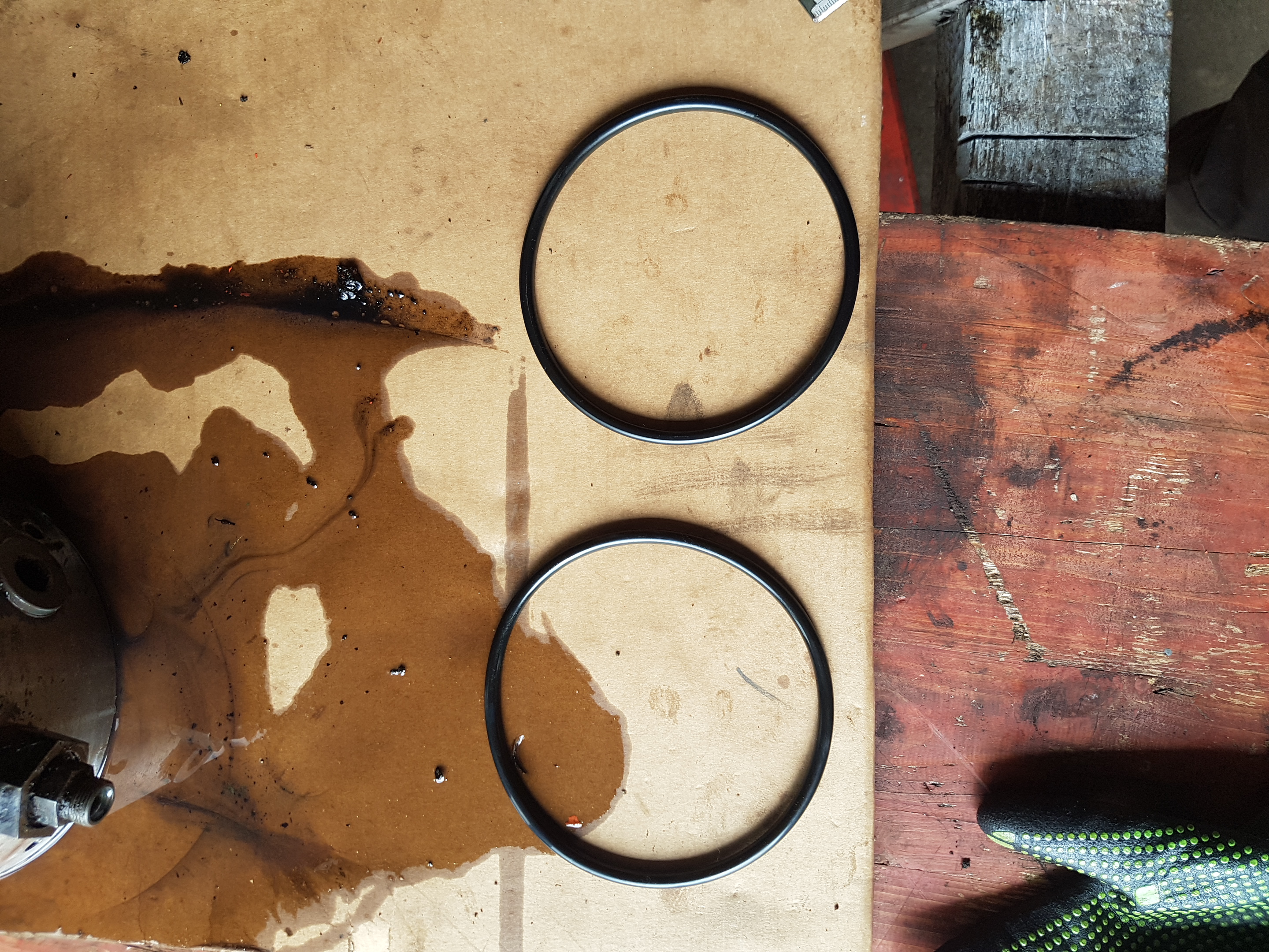

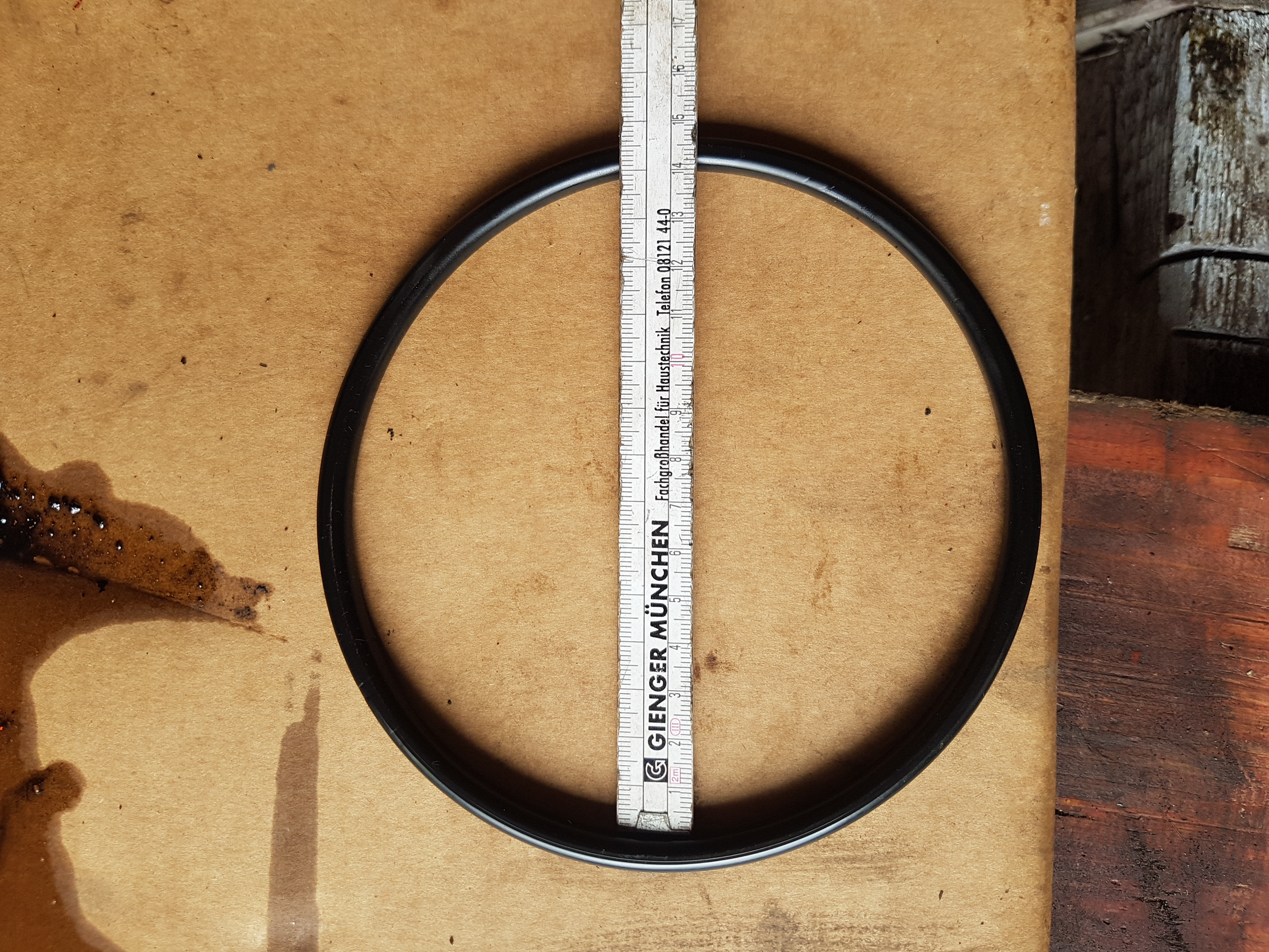

Falls jemand original 7 Stück 148,6x7 + 2Stück 148,59x6,99 benötigt bitte bei mir melden!
Werde nochmal 9 Stück 140er besorgen und dieses gute Stück auch neu abdichten.
Da bei Atlas und hier im Forum keiner von meinen Drehdurchführungen eine ETL. hat, gehe ich davon aus das ich einer von wenigen dieses Spezialmaß hat.
Wie schon erwähnt Atlas AB 1202D einmal Bj. 78 und jetzt auch Bj. 79, was natürlich gut ist für mich, da ich jetzt wieder direkt einbauen kann.

Übrigens waren nur die Überwurfmuttern vom Hauptarm gesichert, ließ sich aber trotzdem komplett mit Verschraubung vom Steuerblock lösen.

Der größere O Ring ist einer von den Neuen und kann mit weiteren 8 Stück erworben werden.

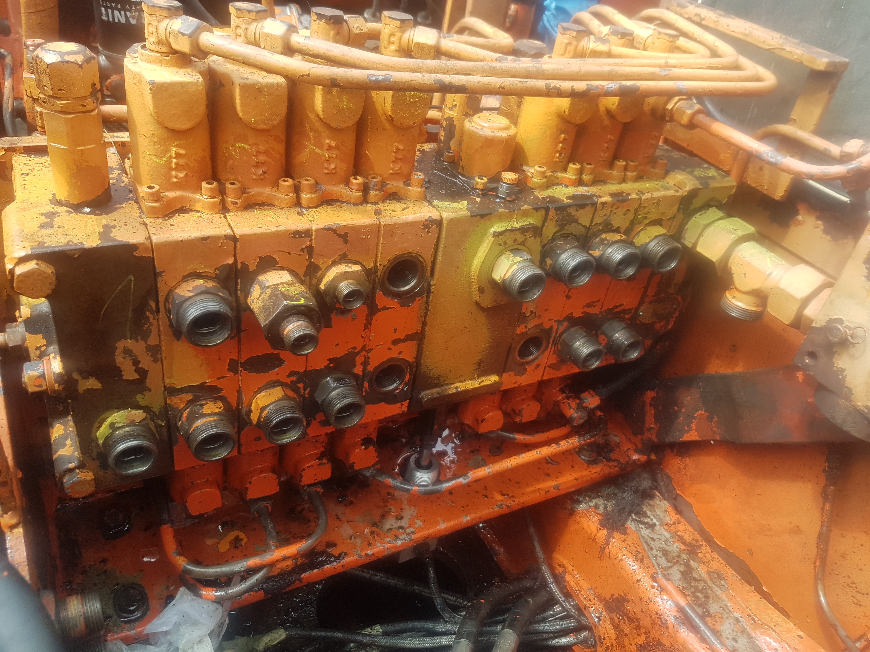

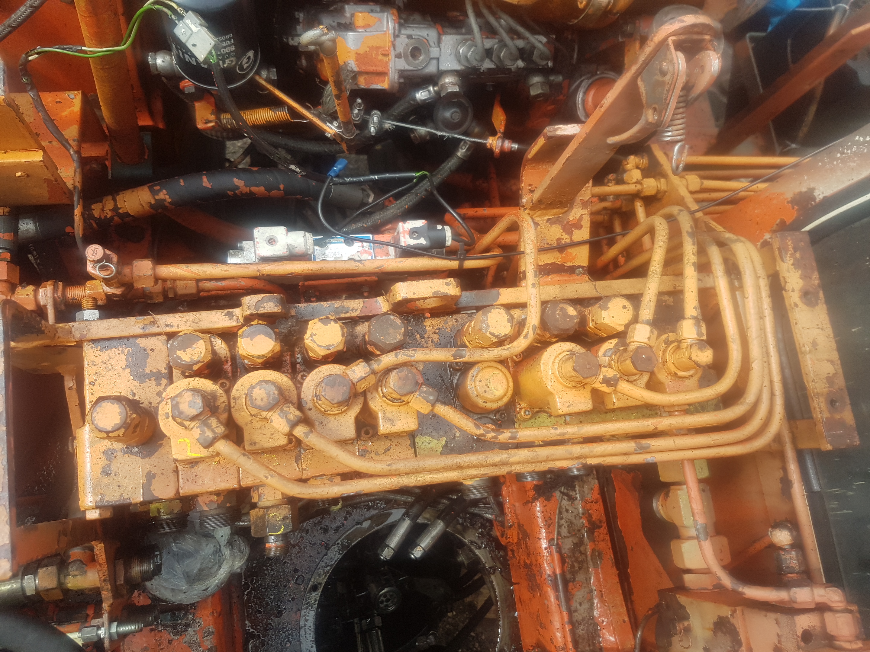

Beitrag von Hebbe1 » Mo 19. Apr 2021, 13:36
Hier noch Bilder vom Steuerblock

Beitrag von Theodor » Di 20. Apr 2021, 08:08
muss das sicherheitshalber nochmal messen, aber die größeren O-Ringe sollten für meinen 1200er passen.
Gruß Theodor

Re: 1202 D Drehdurchführung abdichten
Beitrag von Theodor » Di 20. Apr 2021, 21:30
Guten Abend,
Echt!? Wenn ja... Hier wo die Hand leuchtet 8-)
Laut Ersatzteileliste hätten die bei mir passen sollen.
Aber eben habe ich Mal den inneren zylindrischen Teil der Drehdurchführung gemessen, vermutlich die gleiche wie bei dir. Sind auch 140mm...
Gruß Theodor
