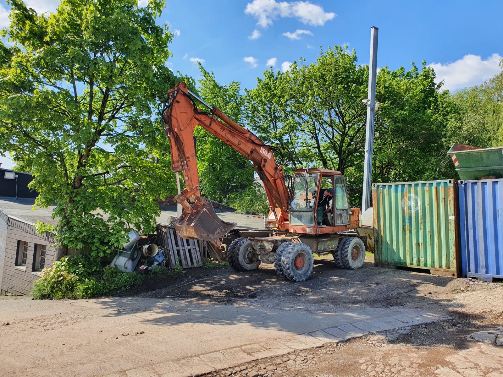

Hab die drehbremse gelöst und verladefertig gemacht.
Leider is die Kabine von innen sehr rostig... da kommt noch was auf mich zu.

Das Problem bei den alten Geräten ist auch, daß die Fensterdichtungen z.B. sehr porös sind und da das Wasser hineinläuft. Auch bei dem kleinen Aussteller oben am Dach (solltest Du es noch verbaut haben) kommt gerne mal Wasser hinein.
Dein rechter Hubzylinder wurde anscheinend schon mal ausgetauscht. An die anderen Zylinder gehen Schläuche mit Überwurfmutter und rechts gehen welche mit SAE Flansch. Diese Zylinder mit SAE Flansch wurden erst etwas später in der D-Serie verbaut.

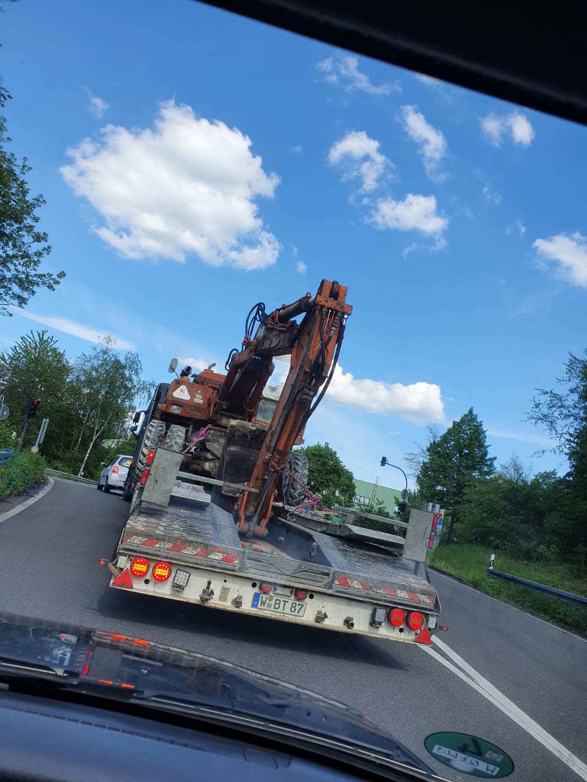

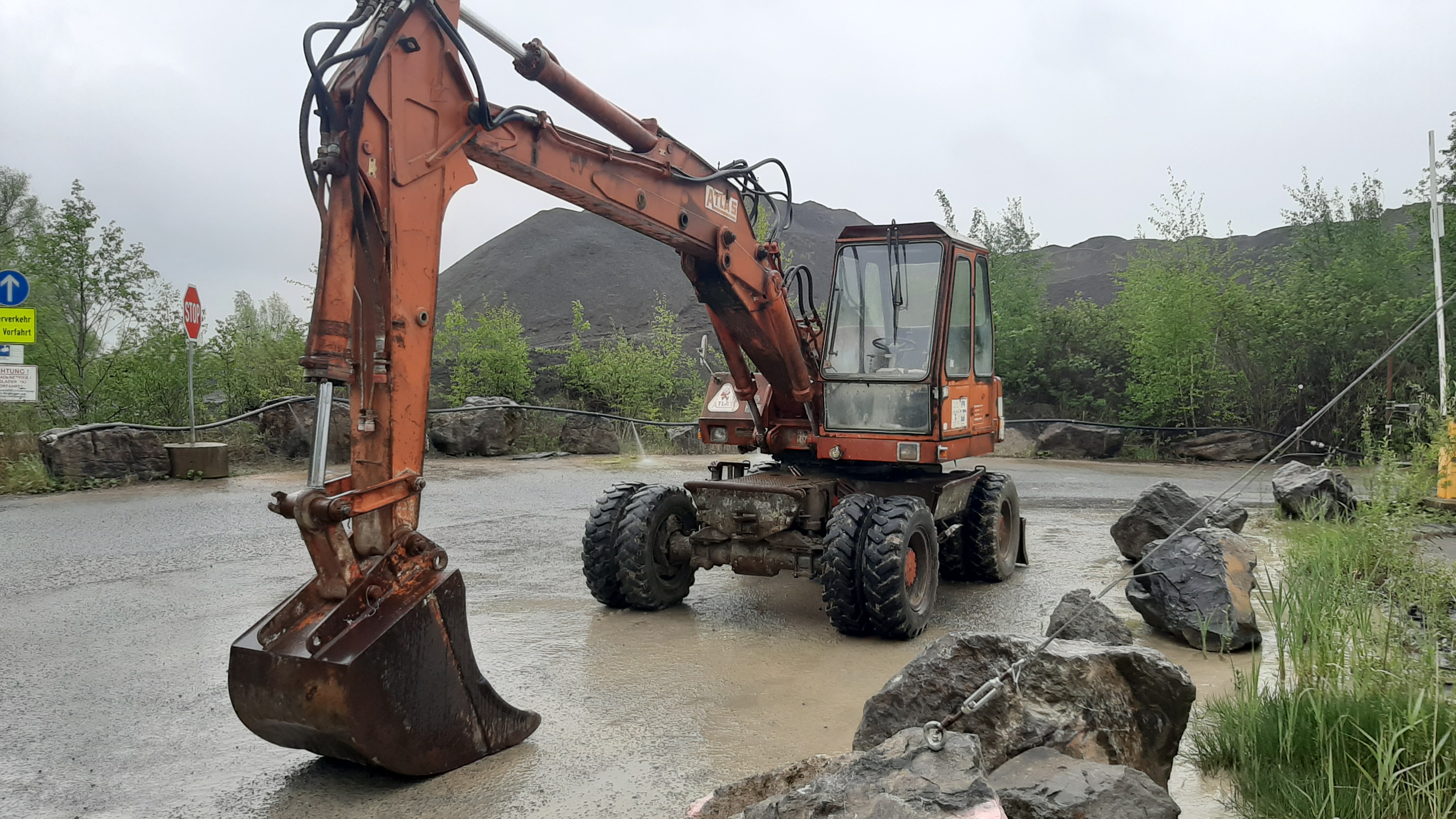

So Jetz ist er bei mir, und ich bin beruhigt.
Die Tage geh ich an die Technik.
Glaub aber ist besser dann ein neues Tehma in Berichte aufzumachen. Lg Marcus
Re: Vorstellung ATLAS AB 1302D Marcus
Beitrag von weissnich » Sa 29. Mai 2021, 13:04
passt sich ja super in die landschaft ein:-))))
