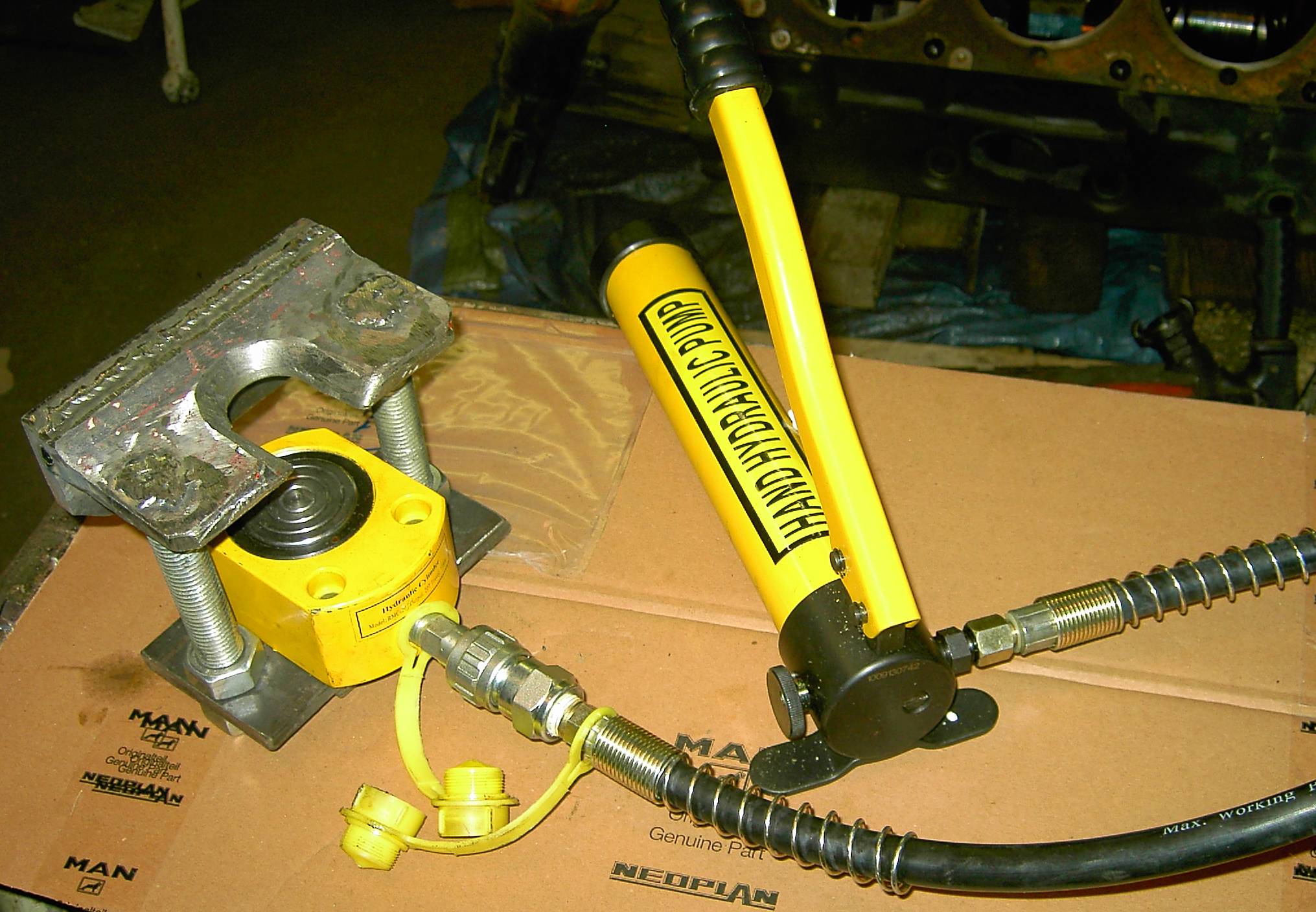

habe vor Jahren ein Spezialwerkzeug für (gegen) störische Kugelköpfe am MAN gebaut. Vorher hatte ich einige Abzieher von der Stange verschlissen. Die 20t Presse hat mir auch schon beim Abziehen der Bremstrommeln am Bagger gute Dienste geleistet.
Den Adapter kann man an den jeweiligen Einsatzfall anpassen.

Das war auch meine Idee
Die Pumpe hab ich, den kleinen Zylinder wollte ich mir auch besorgen.
Danke für die Antwort.
